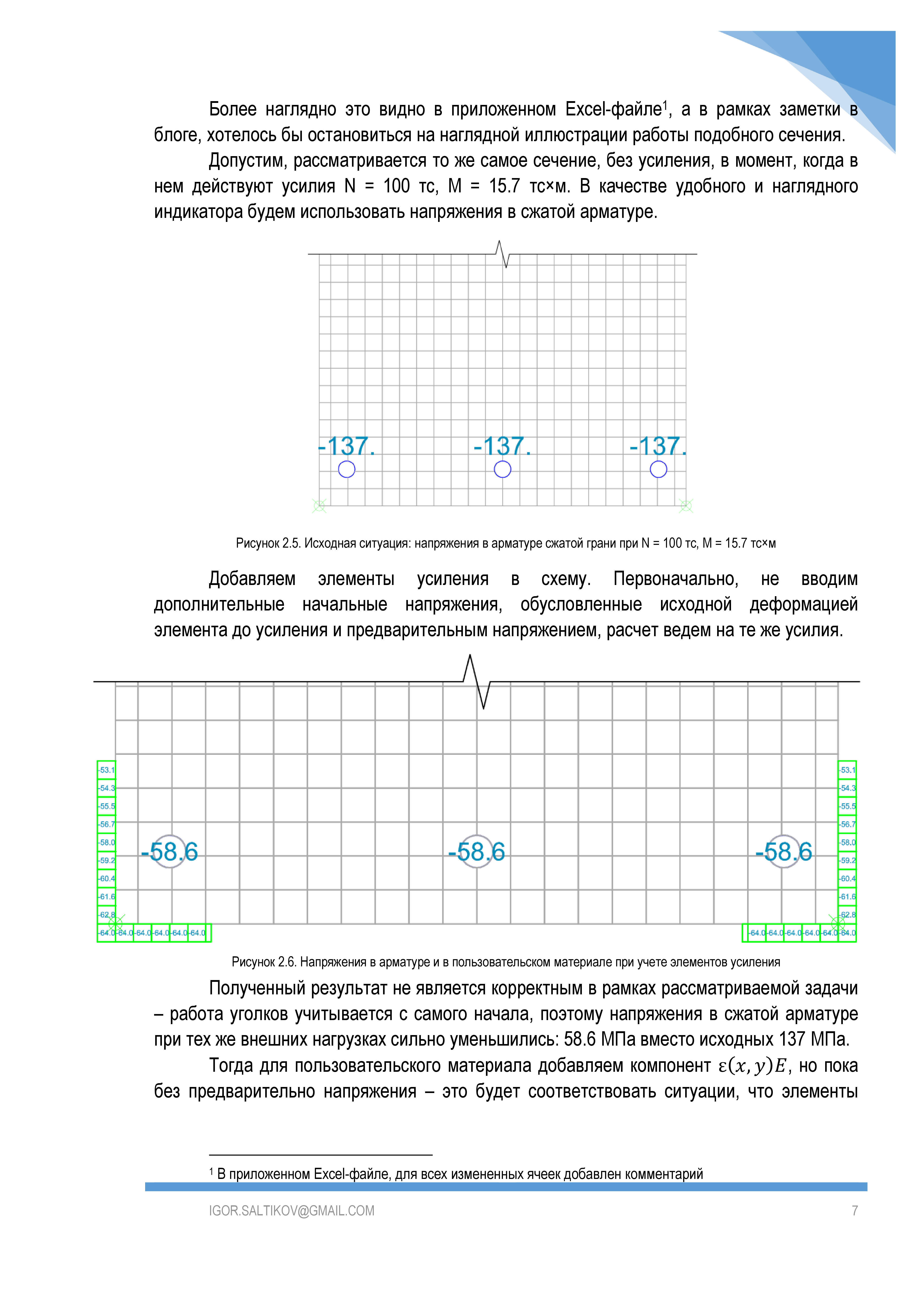

Снова скачал материалы, провел расчет и получил распределение напряжений в пользовательском материале как на рис.2.8. Есть мнение, что это снова не верно. Присмотритесь: нижняя, более загруженная часть, напряжена меньше верхней части уголка. Возможно опять ошибка в АЕ165, АЕ166. Уравнение [B]-0,0023[/B]у+1324.5033ε+1=0. Может знак минус потерян? Если выставить минус 0,0023 в АЕ165 то картинка напряжений в уголках меняется разительно! У сжатой зоны бетона будут растянутые уголки усиления. Что тоже бредово как то.
Как получено для стали Ст3 заложенное в расчете расчетное сопротивление материала сжатию 185МПа?

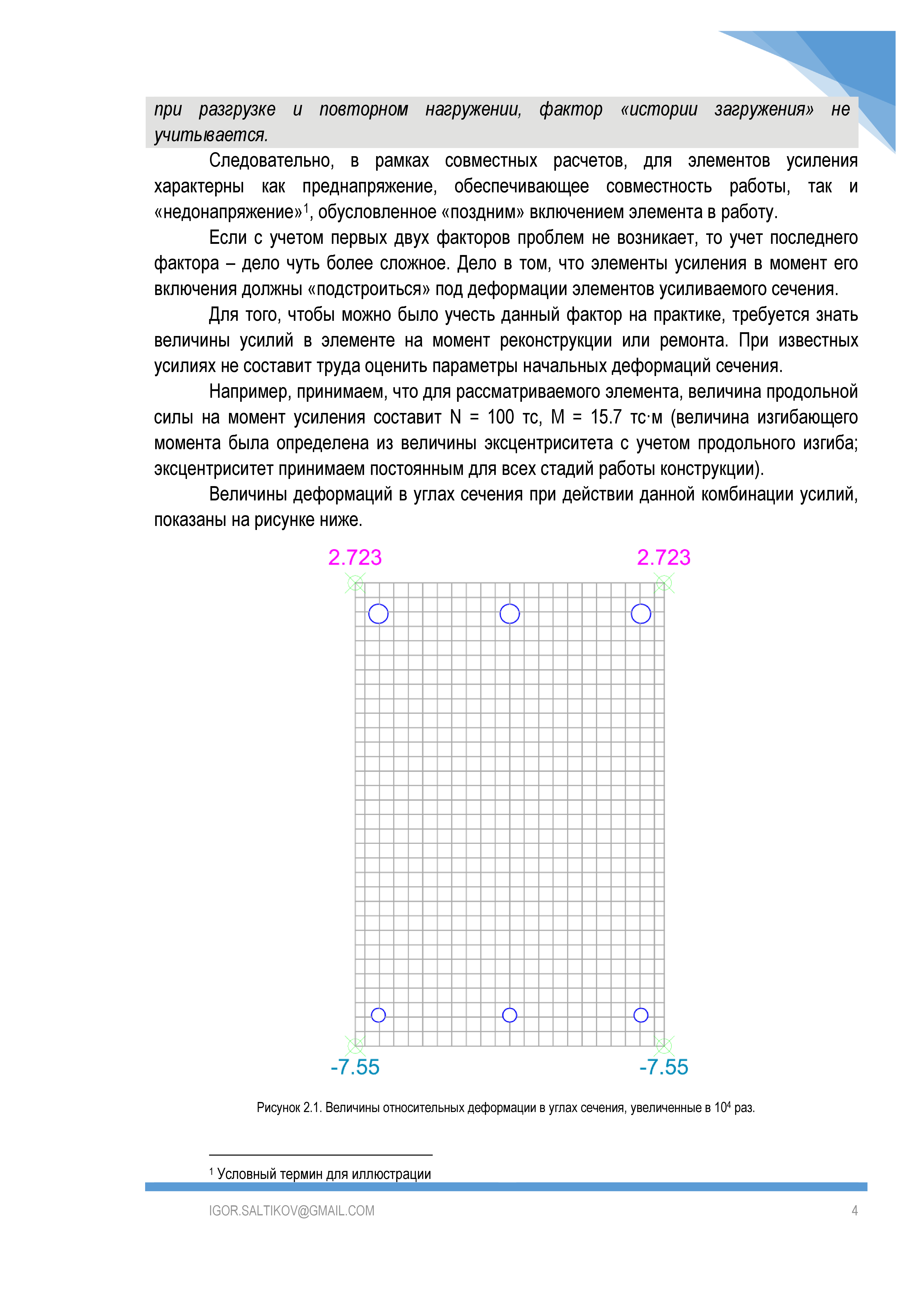

Сообщение #5 от Poreth Еще вопрос. Рис. 2.8. и фраза что в сжатой зоне напряжения в уголках усиления снижаются. Как это возможно?
Т.е. снижение напряжений в арматуре и бетоне после подведения преднапряженных уголков - это понятно.
А вот за счет чего разгрузился преднапряженный уголок - не совсем.
Хм.
Ну представьте у Вас есть скоба, загруженная по концам внешней нагрузкой 5000 Н.
В какой-то момент времени Вы захотели разгрузить эту скобу, для чего вставляете пружину, сжатую с силой 2500 Н.
Вопрос - каким будет усилие в данной пружине, когда она будет вставлена в скобу?
Очевидно, что усилие будет менее исходных 2500 Н, т.к. часть начального преднапряжения пойдет на "разведение" концов скобы, следовательно, пружина удлиняется, теряя предварительное напряжение.
Так как падает усиление, следовательно, упадут и величины напряжений.
Соответственно, с предварительно-напряженной обоймой все то же самое.
Poreth
, 10 января 2019 в 10:48

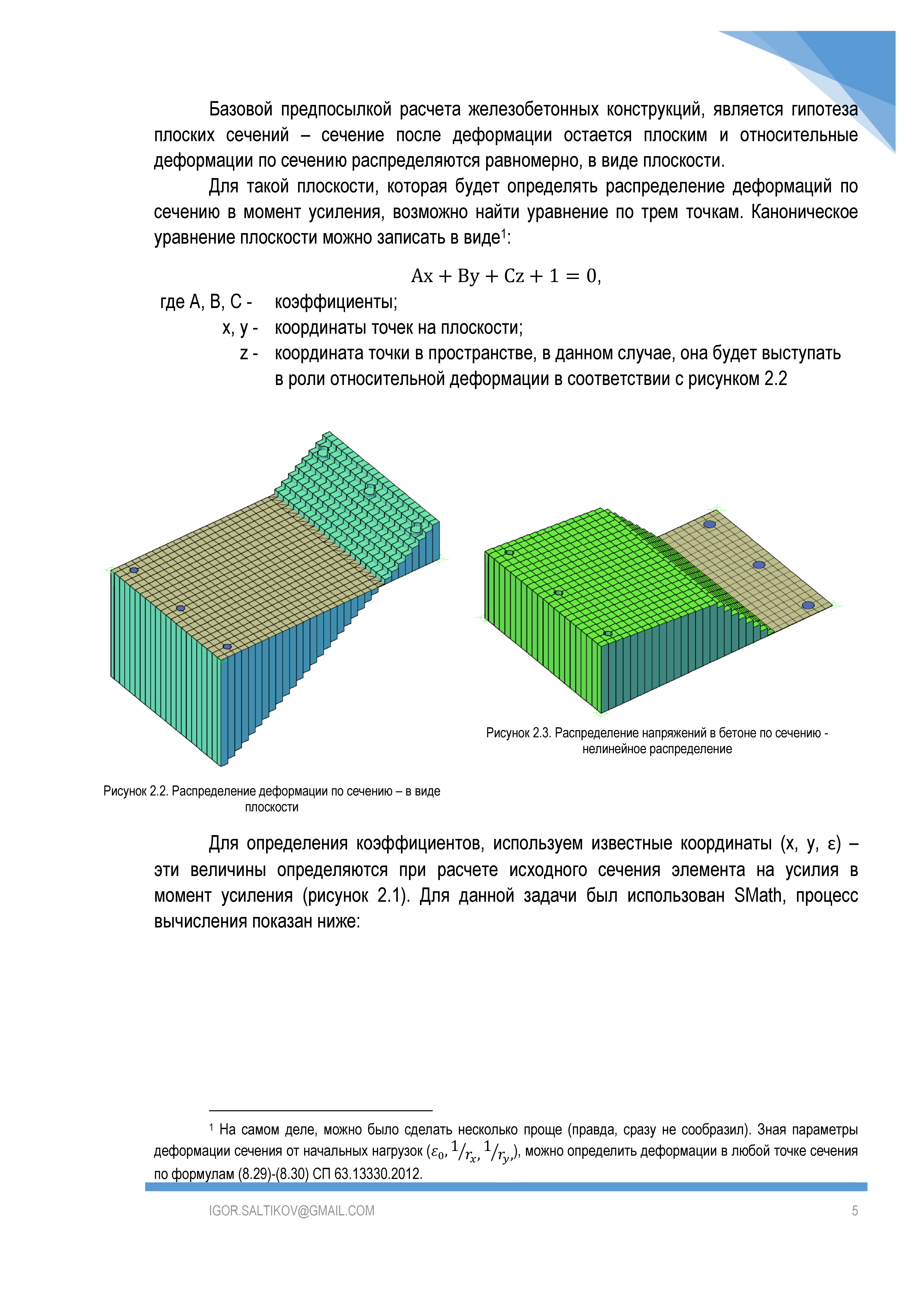

Про уравнение плоскости, в сети оказывается есть онлайн расчет по трем точкам.

1) Посмотрите, пожалуйста, официальный сайт программы SMath: https://ru.smath.com/обзор/SMathStudio/резюме.
В "материалы" программу добавить не могу, т.к. в этом случае могут быть нарушены права собственности автора ПО.
2) Там следующий принцип включения материала в работу: сперва надо вычислить плоскость начальных деформаций сечения и вычитать эту плоскость из зависимости деформаций пользовательского материала. Это, конечно, непросто - я думал добавить штатный функционал в Excel-файл, но это еще сложнее сделать. Поэтому предлагается вот такое вот решение - сперва определяется уравнение плоскости начальных деформаций, потом она вводится отдельным столбцом в зависимости от координат элементарных площадок и таким образом учитывается "позднее" включение материала в работу.

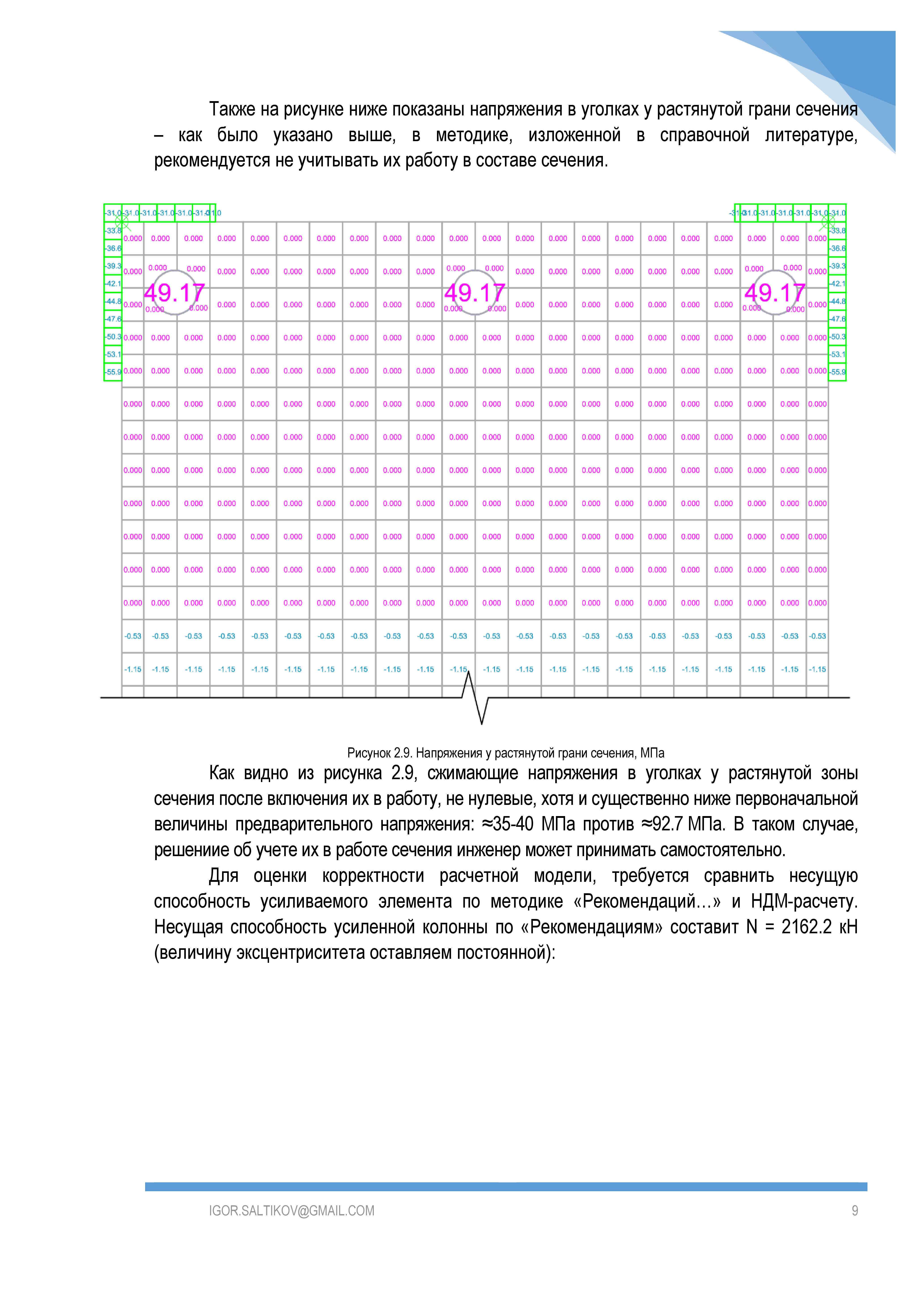

Poreth
, 09 января 2019 в 21:28
Скачал материалы.
Запустил расчет.
Нажимаю: "отобразить сжатую зону" и получаю картинку : http://forum.dwg.ru/attachment.php?attachmentid=209630&d=1546965920
Т.е. сжата нижняя часть сечения и уголки сверху. Уголки у нижней части сечения растянуты. Пользовательский материал задан некорректно или так и должно быть?

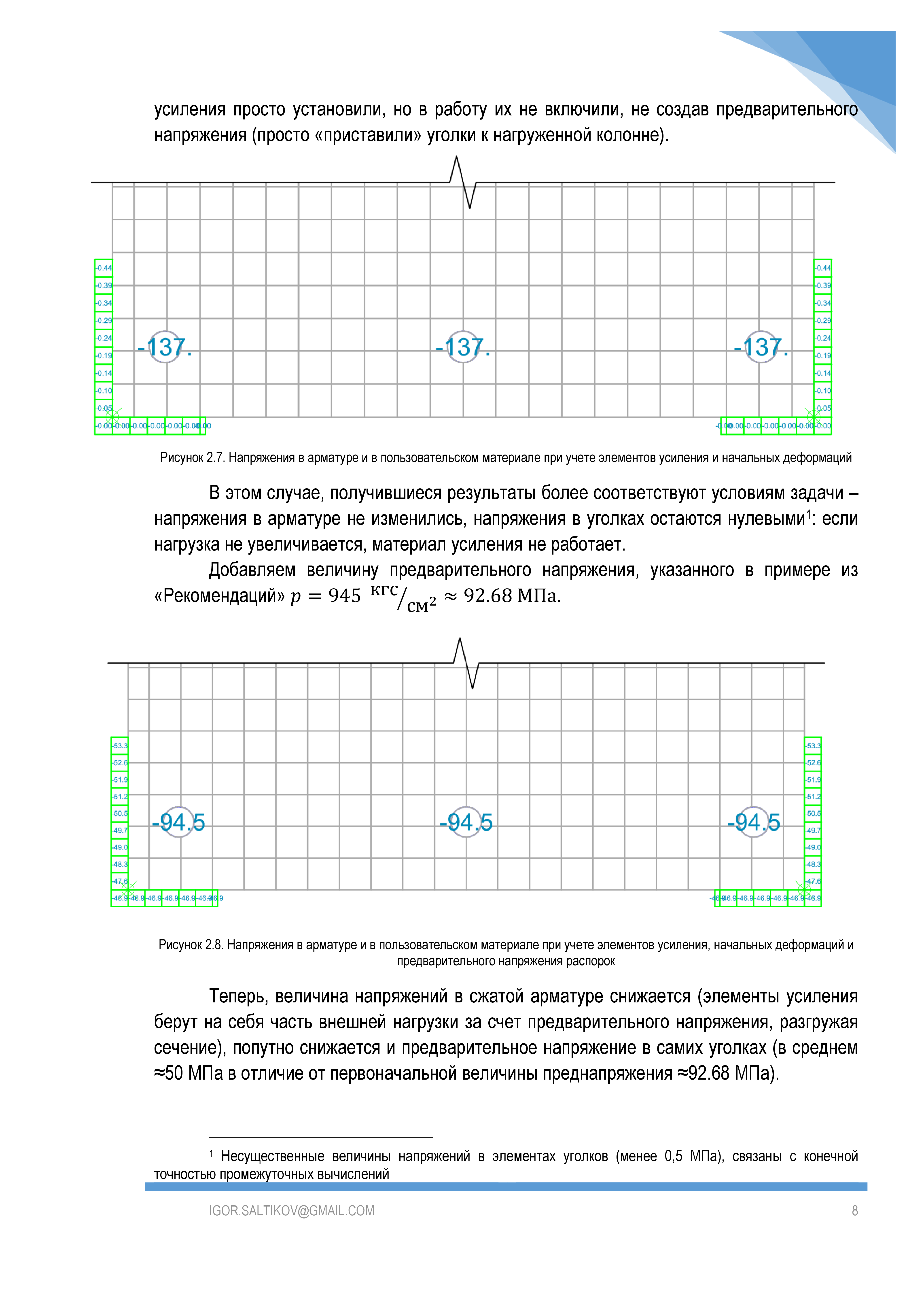

Рисунок 2.8 должен выглядеть так:
https://sun9-31.vkuserphoto.ru/s/v1/ig2/cnVmUSSF3Fk3ZPA0thqB_yfayNGAGiGsUqF2AEK3J8sdGMRUyx8JC_NnYX-1LsaMSBgxKniDpYXiLgseesXa5BzK.jpg?quality=95&as=32x15,48x22,72x33,108x50,160x74,240x112,360x167,480x223,540x251,640x298,720x335,1080x502,1280x595,1440x669,2138x994&from=bu&cs=2138x0
Рисунок 2.9 должен выглядеть так:
https://sun9-61.vkuserphoto.ru/s/v1/ig2/-dBvKZZxyK9Wj3r2qEm614JR_XqlUdLfvy1tux2ch4gtoHmKSKXvIYBIXWKup_dTZrz5VIWEG-siwGvyAeXZOsgl.jpg?quality=95&as=32x14,48x21,72x32,108x47,160x70,240x105,360x158,480x211,540x237,640x281,720x316,1080x474,1280x562,1440x632,2141x940&from=bu&u=IWgGdFdKZMcKIijPRpImeYg5_qPsozCfuqHX0E2R2Vk&cs=2141x0
Исправления, о которых идёт речь:
Знаете, Вы правы, ошибка закралась в файл примера. В формуле, где определяются "виртуальные напряжения" в элементах усиления (сумма отрицательных напряжений от начальной деформации сечения и предварительного напряжения) была ошибка.
Ошибочно был приложен Excel-файл с некорректными параметрами пользовательского материала.
Я обновил архив с приложенными материалами - в нем обновлены значения в ячейках AE165 и AE166.
Еще пара вопросов.
Программа не следит за достижением предельного напряжения в пользовательском материале? Т.е. по программе сечение якобы несет, но при этом "угловой" уголок напряжен по всему сечению на максимально допустимое напряжение. В моем понимании, при достижении предельного значения напряжения для пользовательского материала - он должен деформироваться неограниченно что ли, разрушаться. Вручную надо следить за этим?
Да, критерий деформационный. Материал не разрушается, работая по диаграмме Прандля, он "течет", то есть работа у него идеально пластичная (деформации растут без роста напряжений). Такой же критерий, кстати, принят и в новом СП для элементов с армированием стальными элементами.
Второй вопрос: усилия и преднапряжение.
https://pp.userapi.com/c851032/v851032814/cf076/zpdfAvHIEmw.jpg
Почему уменьшается продольная вроде понятно - преднапряжение на площадь ПМ минус то что было в элементе. Как именно уменьшается момент... Не понятно. В моем примере сечение практически симметричное. Преднапряжение, как выяснили раньше, не влияет на уклон плоскости, а тут в одном направлении момент "утретился", а в другом потерял процентов 5.
Выложите, пожалуйста, файлик Excel, чтобы я мог посмотреть (конечно, если еще актуально).
Третий вопрос. На картинке одно сечение и нагрузка. Но разные уголки.
https://pp.userapi.com/c851032/v851032814/cf080/7J15IULkOus.jpg
Т.е. слишком мощные уголки с преднапряжением разрывают сечение? И что бы такого не было мне надо повышать сечение уголков, но снижать преднапряжение?
Думаю, что такое вполне возможно в расчетах. Как это соотносится с жизнью - не могу Вам подсказать, т.к. опыт эксперементальной верификации расчетов и реального поведения конструкций у меня небольшой, но допускаю, что такое поведение может иметь место

Рассмотрите пожалуйста внимательнее одновременно и сжатую и "растянутую/менее сжатую" зоны. Разговор про то, что обе эти зоны имеют наклон к середине сечения, т.е. отсутствует плоское сечение . Вот о чем я.
Извините за долгий ответ - был занят тем, что делал "модель модели" и пробовал разобраться с данным эффектом.
Для того, чтобы её обнаружить, немного поменял модель в Ансисе. Для этого был рассчитан столбик, испытывающий в начальный момент внецентренное сжатие, а потом усиленный пружинками по углам - по две пружинки на угол.
В таком случае оказалось, что усилия между пружинками распределены равномерно. Модель со скобкой оказалась неверной - так как там в отличие от реальной модели, закреплена одна сторона, а в реальном сечении это не так.
Таким образом, при начале работы обоймы вследствие предварительно напряжения, она лишь влияет на осевую деформацию сечения, а кривизна практически не меняется. Небольшая разница по сечению обусловлена, как мне кажется, некоторой погрешностью в определении плоскости начальных деформаций.
Большое спасибо Вам за внимательность!
Обратите внимание, что на в расчетном листе выставлены нагрузки на момент работ по усилению: то есть ситуация такая, что уголки только включились в работу, а нагрузки осталось прежним.
Со значениями проблем нет.
Хм.
В численном примере у меня получилось усилие в пружине 1991 Н вместо начальных 2500 Н.
Ссылка на картинки с пояснениями: https://forum.dwg.ru/attachment.php?attachmentid=209688&d=1547114333

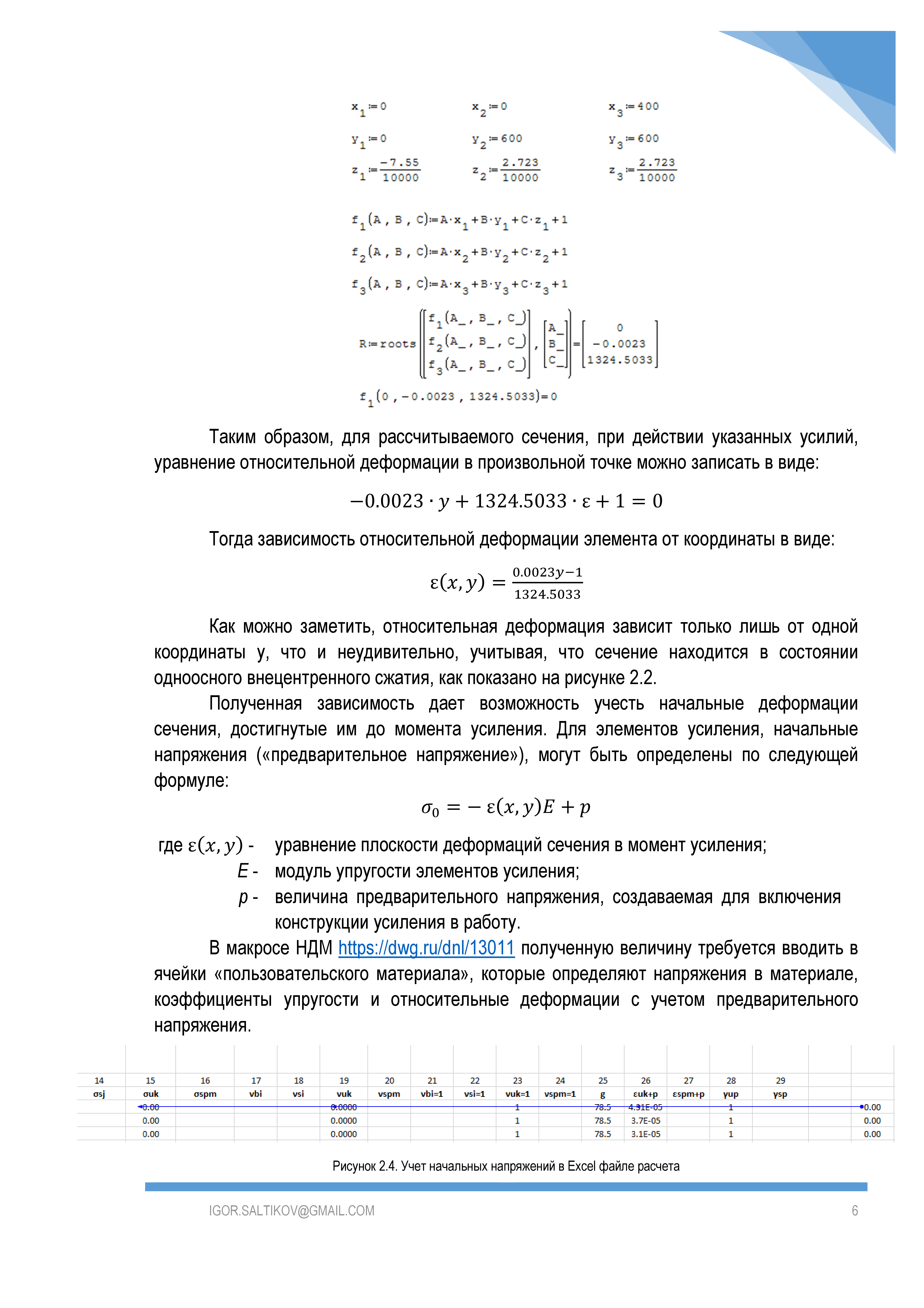

Вот нигде нет расчета на два момента, поэтому тут мы опять посчитаем на момент в одном направлении.
Не смог в smath такой же расчет сделать. Даже нижний индекс не нашел где сделать. Не поделитесь для полного комплекта и им в "материалы"?
С логикой расчета согласен, а реализовать его не могу. Принцип заполнения характеристик пользовательского материала с целью включения его в работу только после нужного момента более подробно нигде не описан? Т.е. при моментах в двух направлениях все 4 уголка, усиляю уголками, будут по разному напряжены. Скажем второй по нагрузке угол сечения будет деформирован меньше самого нагруженного, но при дальнейшем увеличении нагрузки уголок установленный в нем должен будет включиться в работе не дожидаясь набора деформации как у самого загруженного угла от с.веса. И это описывается одним материалом?
Извините за долгий ответ - перед Новым Годом было очень уж много работы.
Скачал материалы.
Запустил расчет.
