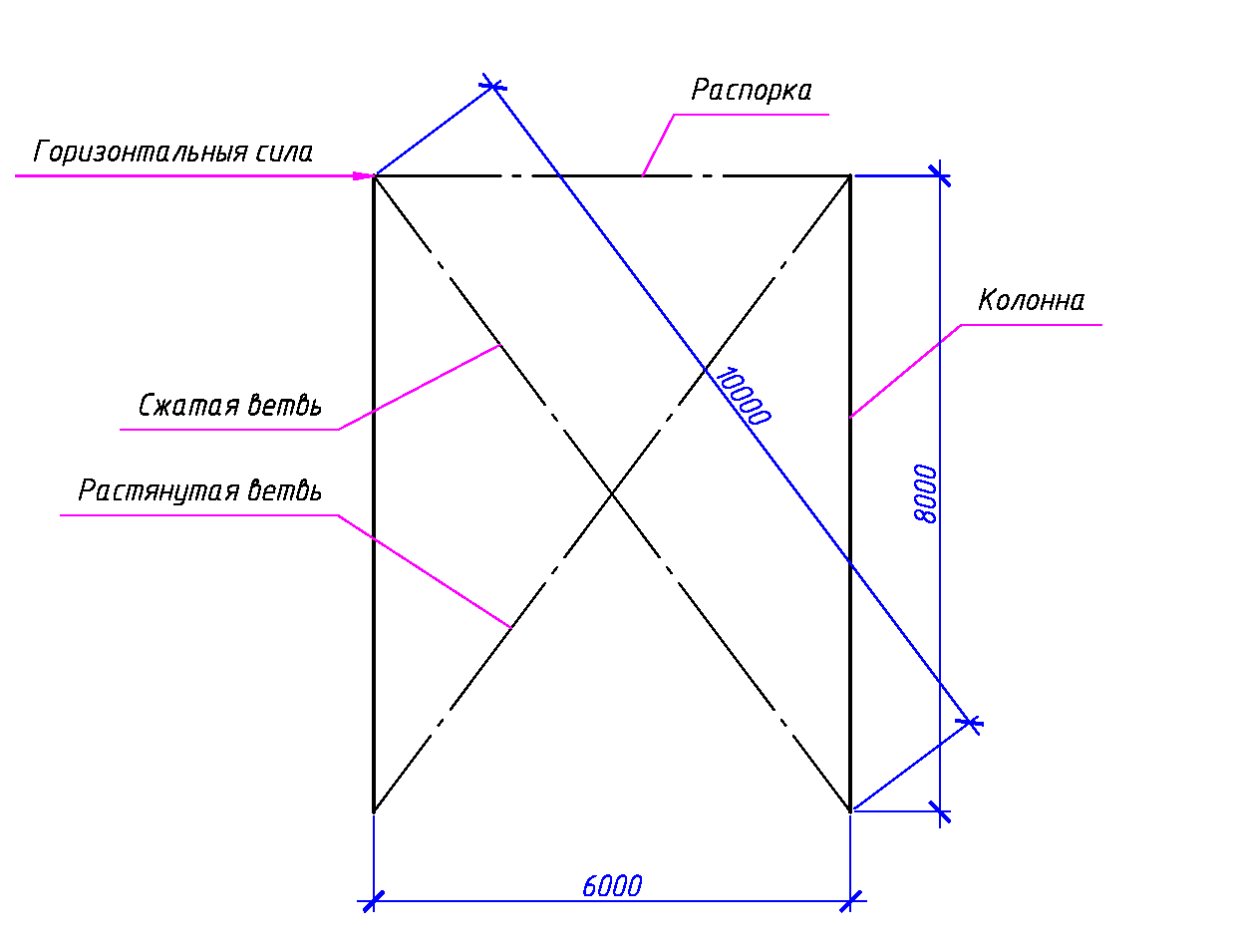

Итак, имеем связевую панель между колоннами, шаг колонн 6 м, высота колонн 8 м, крана нет. Задача: подобрать сечение элементов крестовой связи и выбрать узел пересечения ветвей связи.
В подавляющем большинстве "сарайчиков" сечения вертикальных связей между колоннами достаточно подобрать по критерию не превышения предельной гибкости.

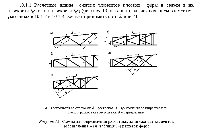

Для начала разберемся с расчетной длиной, для этого переходим к п. 10.1.1 и смотрим рисунок 13 д) - чем не наша схема, упавшая набок?

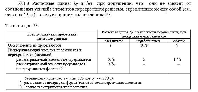

Далее переходим к п. 10.1.3, в котором приведена интересующая нас табличка. Попробуем ее подробно разобрать.
В качестве исходных данных для наших вертикальных связей между колоннами, зададимся сечением из замкнутой прямоугольной трубы.
1. Итак, первая строчка первый столбец - оба элемета не прерываются. Такой случай возможен при использовании в качестве элементов связей уголков или швеллеров, что как бы не наш случай, но мы его все равно рассмотрим. Lef = l = l1 = 10000 / 2 = 5000 (мм). Расчетная длина рассматриваемой сжатой ветви равна расстоянию от точки крепления к колонне до точки пересечения с поддерживающим растянутым элементом.
2. Вторая строчка первый столбец. Рассматриваемый сжатый элемент не прерывается, поддерживающий элемент растянут и прерывается. Этот случай вполне нам подходит. Lef = 0,7 * l1 = 0,7 * 10000 = 7000 (мм). Поддерживающий растянутый элемент не так "хорош", как в п.1. но все же хорош, поэтому сокращает расчетную длину рассматриваемого элемента по сравнению с геометрической длиной на 30%.
3. Третья строчка первый столбец. Из-за того, что поддерживающий элемент растянут, сжатый даже не заметил, что прервался в точке пересечения раскосов. Расчетная длина такая же, как и в п. 2.
4. Первая строчка второй столбец. Такая ситуация возможна, например, при удалении из схемы распорки по верху колонн. Поддерживающий элемент на 30% уменьшает расчетную длину рассматриваемого сжатого элемента.
5. Вторая строчка второй столбец. Рассматриваемый сжатый элемент поддерживается неработающим прерывающимся элементом. В этом случае поддерживающий элемент ничего и не поддерживает (никак не влияет на рассматриваемый), поэтому расчетная длина рассматриваемого сжатого элемента равна геометрической длине между точками крепления к колоннам.
6. Третья строчка второй столбец. Сжатый рассматриваемый элемент прерывается, а поддерживающий и не думал его поддерживать - получаем механизм. Таблица 25 авторитетно говорит нам, что так делать не надо.
7. Первая строчка третий столбец. Такой случай возможен при обжатии вертикальных связей между колоннами. Обжатие возникает при использовании в узле прикрепления связей к колонне сварки или болтов класса точности А. Также, такая ситуация соответствует случаю, когда обжатие не учитывается - рассматриваемый элемент растянут, а поддерживающий сжат (элементы поменялись местами по сравнению с п. 1). Здесь поддерживающий элемент хоть и сжат, но не мешает работе рассматриваемого элемента. По сравнению с п. 1. расчетная длина увеличится в 2 раза, но и предельная гибкость для растянутых элементов вертикальных связей между колоннами в соответствии с таблицей 33 СП 16 λu = 400 (увеличилась в 2 раза).
8. Вторая строчка третий столбец. Такая ситуация возможна в тех же случаях, что и в п.7. Но здесь уже поддерживающая прерывающаяся ветвь связи ухудшает работу рассматриваемого элемента. Обжатие в наших "сарайчиках" мы не учитываем, поэтому расчетная длина рассматриваемого растянутого элемента Lef = 10000 * 1,4 = 14000 (в 2 раза больше, чем в п 2.). Предельная гибкость, также как и в п. 7. в 2 раза больше λu = 400.
9. Третья строчка третий столбец. Таблица 25, как и в п.6, не желает давать разъяснения для данного случая.
Для наших исходных данных подходят 2 случая - п. 2 и п. 8, потому что трубы тяжело пересечь и соединить их между собой в точке пересечения, при этом не прервав ни одну из них, а прерывать обе мы стесняемся.
По п. 2 Lef = 7000 (мм), λu = 200 (рассматриваемый элемент сжат), λ = Lef / i, примем λ = λu и выразим отсюда радиус инерции (требуемый радиус инерции, который будет обеспечивать гибкость не выше предельной)
i = Lef / λ = 7000 / 200 = 35 (мм)
по п. 8 Lef = 14000 (мм), λu = 400 (рассматриваемый элемент растянут)
i= Lef / λ = 14000 / 400 = 35(мм)
А теперь давайте вернемся к нашей исходной схеме и попробуем просто выключить сжатую ветвь из расчета, просто предположим, что работает только растянутая ветвь связи.
Lef = 10000 (мм)
λu = 400
i = Lef / λ = 10000 / 400 = 25 (мм)
Вывод: при подборе сечения ветвей крестовых вертикальных связей между колоннами, при определенных обстоятельствах, нет разницы рассматриваете ли Вы сжатый элемент или растянутый - результат будет тот же. В то же время, не стоит подбирать сечения элементов вертикальных связей в предположении, что сжатая ветвь "выключается".

Да, ребята, такие блоги, а особенно комментарии, нас д-а-а-леко заведут. Впрочем, в данном случае "виновником" следует признать СП 16.13330.2011 из-за его дурацкой формулировки. Так вот, рассматриваемый стержень в таблице 25 ВСЕГДА СЖАТ. Обоснований этому куча, здесь приведу только цитату из не актуализированного СНиПа:
6.3*. Расчетные длины lef элементов перекрестной решетки, скрепленных между собой (рис. 7, д), следует принимать:
в плоскости фермы — равными расстоянию от центра узла фермы до точки их пересечения (lef=l);
из плоскости фермы: для сжатых элементов — по табл. 12; для растянутых элементов — равными полной геометрической длине элемента (lef = l1).
СП - "в топку" !!!

что все случаи в таблице 25 для сжатого рассматриваемого элемента.
И для сжатого и для растянутого. Таблица 25 Сп 16 используется при допущении, что расчетные длины не зависят от соотношения усилий в элементах.
Skiv , 17 ноября 2015 в 14:29
Kykycuk
Просто у меня подозрение (не утверждение), что все случаи в таблице 25 для сжатого рассматриваемого элемента.
Вот смотрю пособие к СНиП таб. 25, и там то же все рассматриваемые элементы сжаты.
Kykycuk , 17 ноября 2015 в 14:14
Сообщение #7 от Skiv
В пособии к СНиП в п.6.7 (6.3*)рассмотрено несколько случаев для пересечения пересекающихся элементов.
Случай (3)"рассматриваемый элемент не прерывается, поддерживающий элемент сжат, прерывается и перекрывается фасонкой".
На картинки по таблице 25 видно, что рассматриваемый элемент сжат.
Это туда же, куда и комментарий IBZ. В следующей заметке рассмотрю этот случай и график на рис.13 из пособия.
