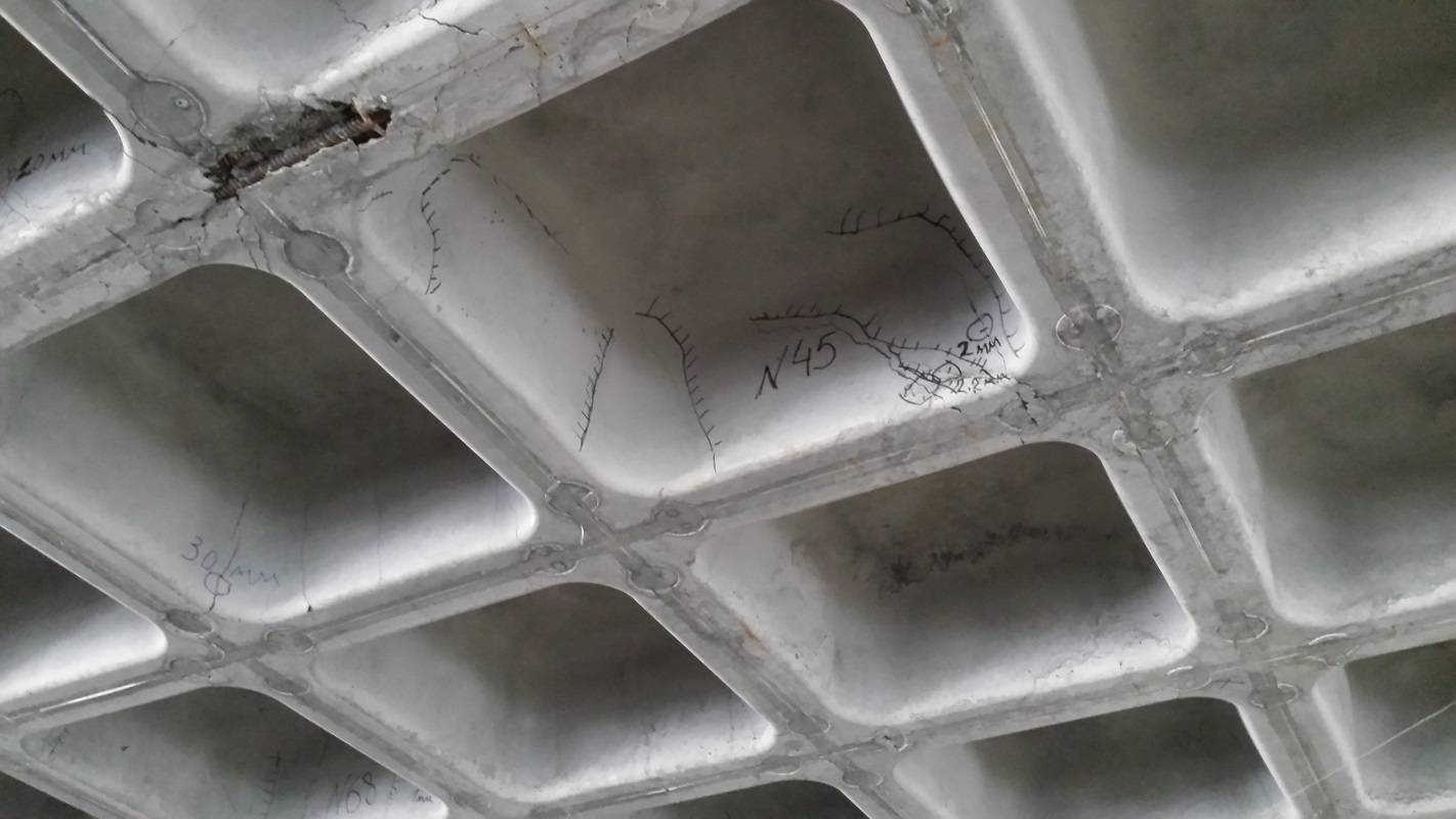

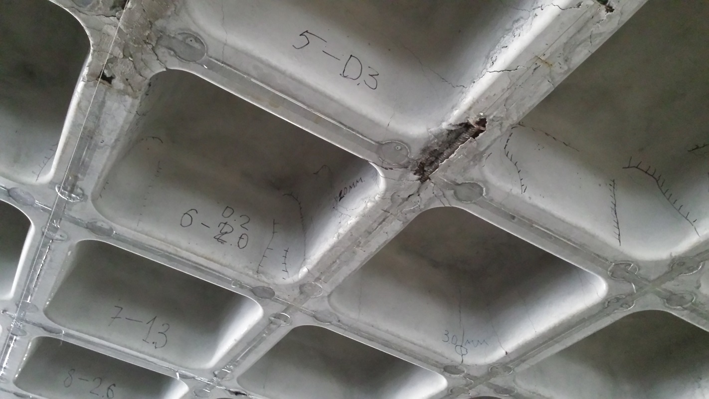

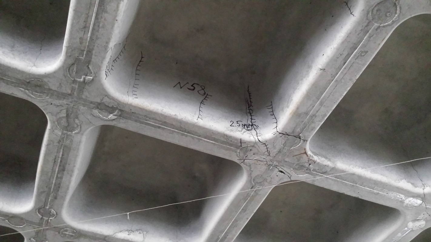

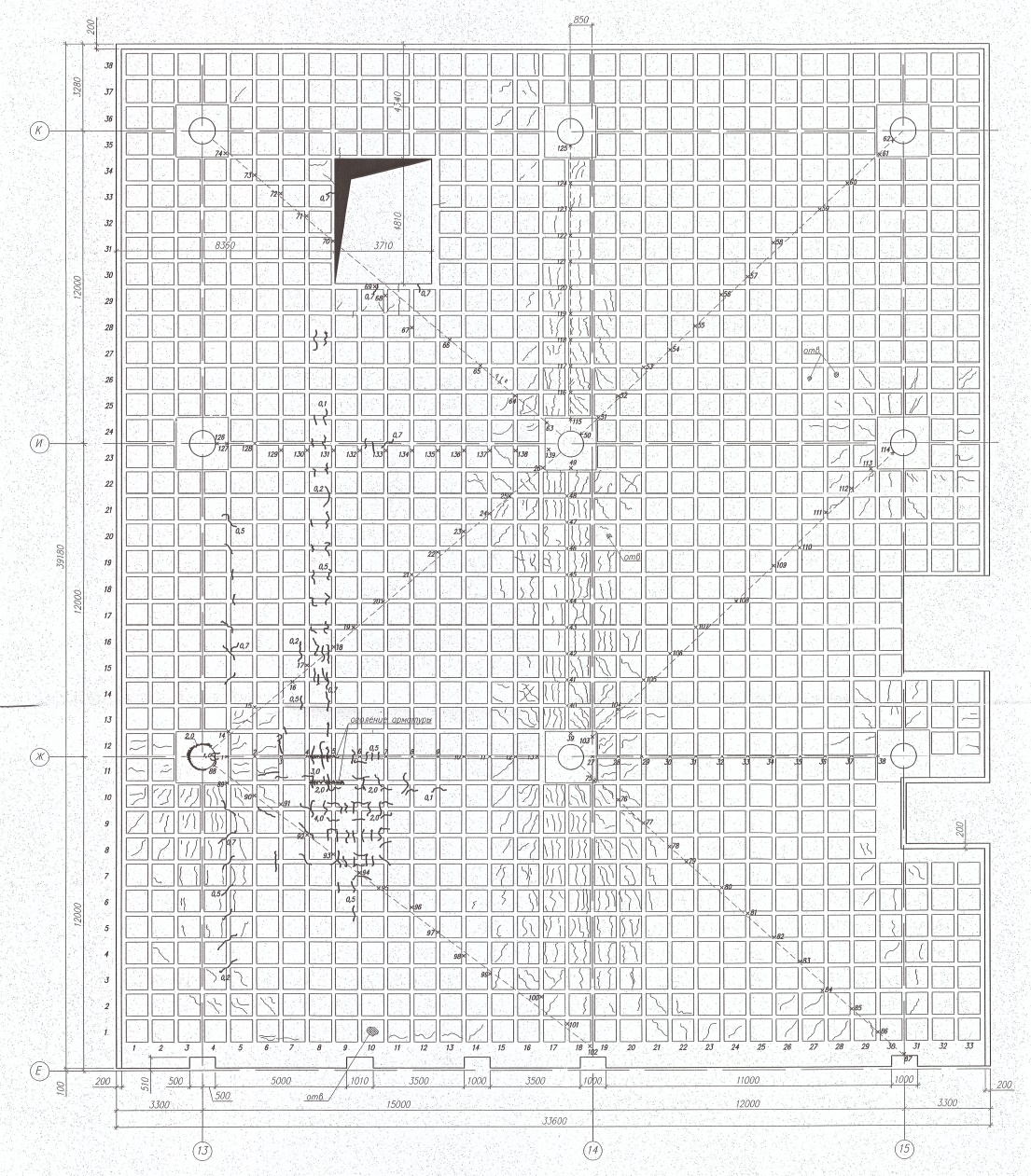

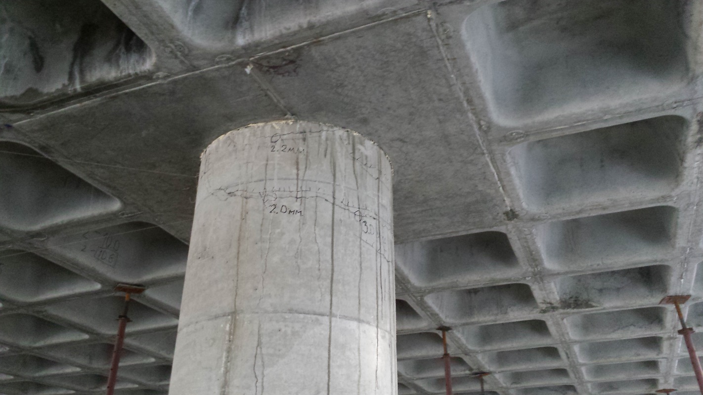

На одном из объектов с кессонными перекрытиями произошло обрушение опалубки со свежезалитым бетоном. Высота этажа 7м. Пролеты 12х12 и 12х15м. Опалубка рарушалась не равномерно. Из плана расположения деффектов видно, что основной удар на себя принял самый большой пролет в 15м(в осях Е-И/13-14). В результате аварии нижерасположенное перекрытие получило повреждения в виде вертикальных трещин в ребрах с раскрытием до 3мм. Местами откололся защитный слой. Стоит отметить, что защитный слой отвалился только там где не были установлены фиксаторы на опалубке и следовательно фактический защитный слой был 10-15мм вместо проектных 25мм. Так же повреждения получила одна колонна в виде горизонтальных трещин на околовке с раскрытием до 3мм.

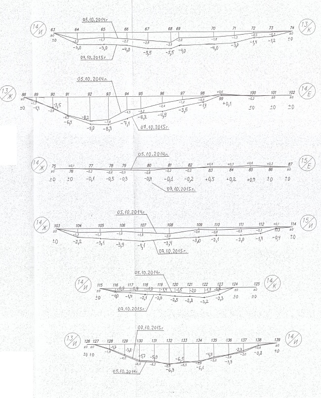

Деформации перекрытия были измерены сразу после аварии. Максимальные деформации составили 14,1 см.
Повторные измерения, произведенные через год показали, что на некоторых пролетах деформации уменьшились, на некоторых практически не изменились, а на некоторых увеличились. Наблюдение за трещинами показало, что раскрытие не увеличилось, новых трещин не образовалось. Раскрытие некоторых трещин уменьшилось.
Ниже приведен план с дефектами, с указанием марок и траекторий измерения деформаций.
Сами деформации

Что касается ремонта. Было предложено 2 основных варианта.
1 - поддомкратить, трещины проинъецировать специальным составом, з.с. восстановить. Арматура не потекла - по крайней мере не нашли этого.
2 - подпереть колонной/балкой между осями 13-14 в створе оси "Ж".
Пока так и стоит. Верхние этажи все возведены.
