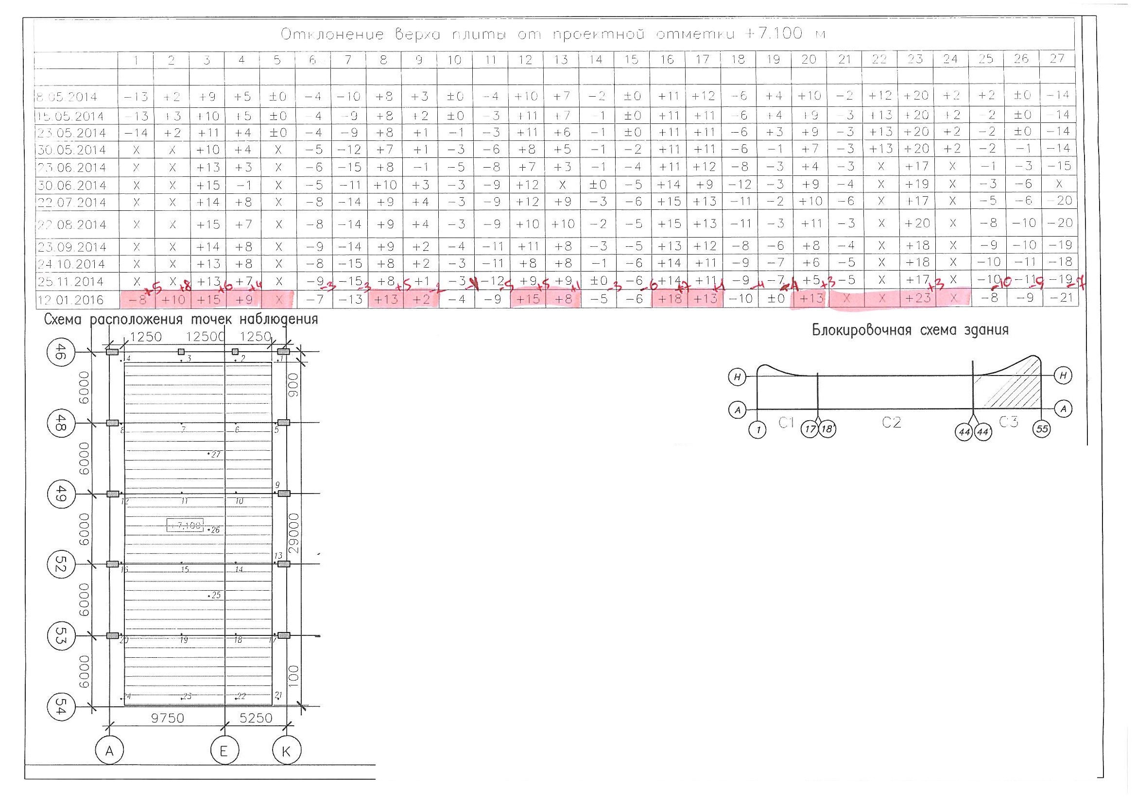

После возведения данного перекрытия и демонтажа опалубки было принято решение о необходимости наблюдения за его деформациями.
Конструкции выполнены из монолитного железобетона. Все узлы сопряжения конструкций жесткие. Расчет армирования выполнен с учетом упругой стадии работы железобетона.
Наблюдение велось в течении одного месяца с периодичностью 1 раз в неделю и еще в течении полу года 1 раз в месяц. Крайнее измерение выполнено примерно через 1 год. Итого наблюдение длится уже больше 20 месяцев.
Нагрузки в данный период наблюдения(кроме собственного веса) были монтажные. Опалубка вышерасположенного перекрытия, складирование блоков из легкого бетона(на сколько помню вдоль стен).
Расчетные деформации от собственного веса для этого перекрытия 16мм. Расчет выполнен в упругой стадии. Т.е. с учетом начального модуля упругости бетона и поперечного сечения без трещин.

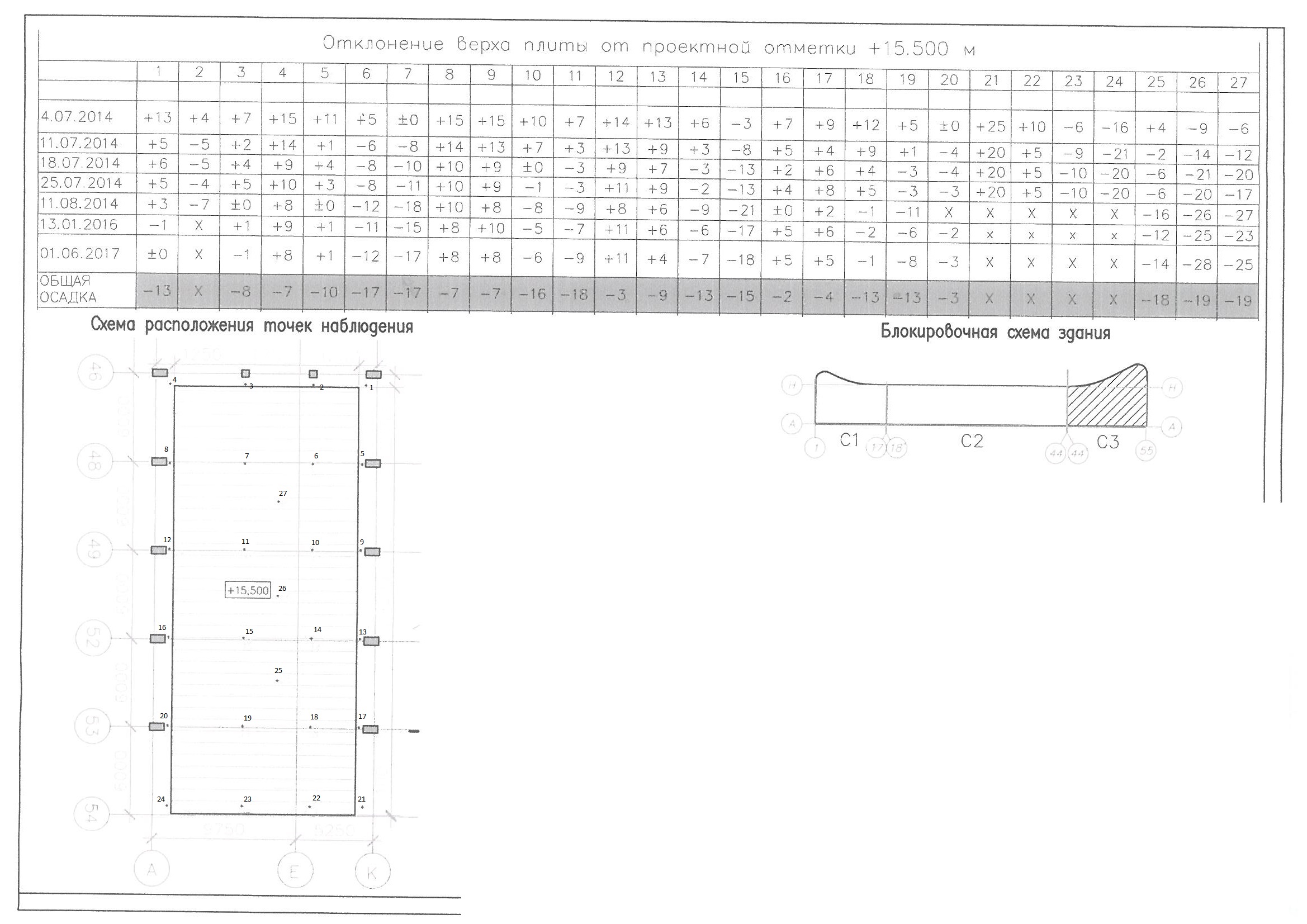

Пришла свежая информация по аналогичному перекрытию на отметке +15,5м
Как видно из таблицы между крайними двумя измерениями прошло 1,5 года. За это время здание по оси "К" село примерно на 2мм, По оси "А" осадка практически нулевая. Прогиб перекрытия в центре пролета относительно осей составил примерно 1мм. Максимальный прогиб плиты за все время наблюдения составил 12мм.

Лоскутов Илья , 13 апреля 2016 в 11:50
Со знаками правильно понял.
Фломастером даны итоговые отметки деформаций - разница между первым измерением и крайним.
viking1963 , 13 апреля 2016 в 10:17
Илья, доброго времени суток ! Немного непонятно со знаками, и с отметками красным цветом фломастера самих ячеек в таблице, и с добавлением данных красной ручкой к уже существующим цифрам...Знаки - это : (минус "-" = означает что плита ушла вниз от отметки +7100 ?)...знак "+" означает что плита ушла вверх от отметки +7100 ? Или как ? (не могу разобраться)...Сможешь пояснить ?
