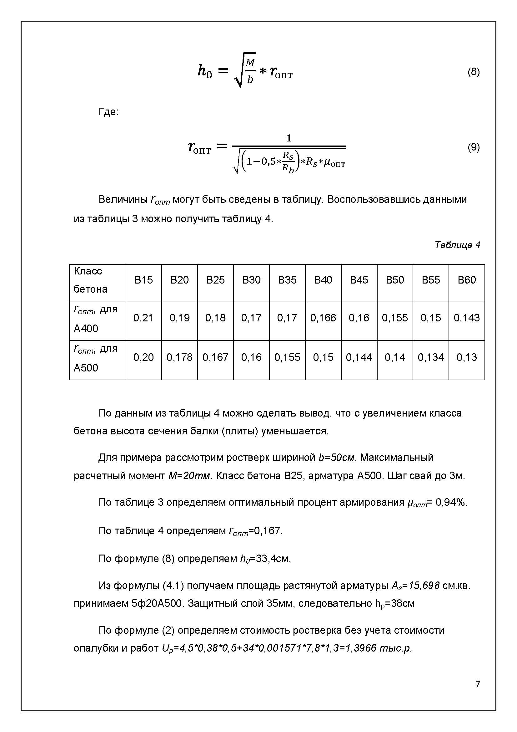

Лоскутов Илья
, 07 марта 2017 в 20:50

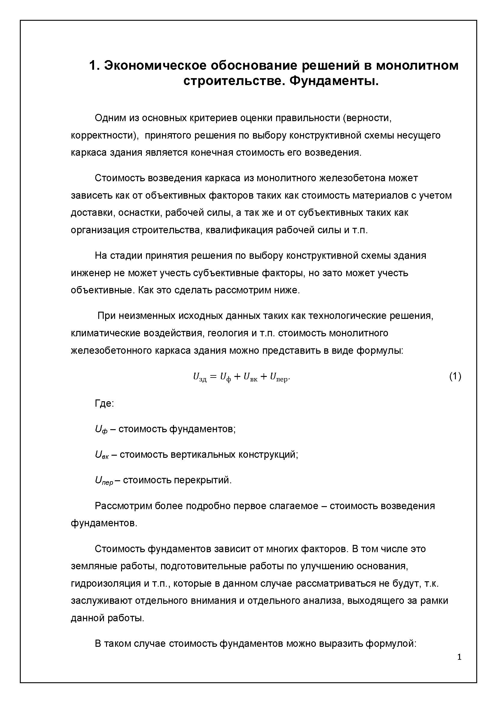

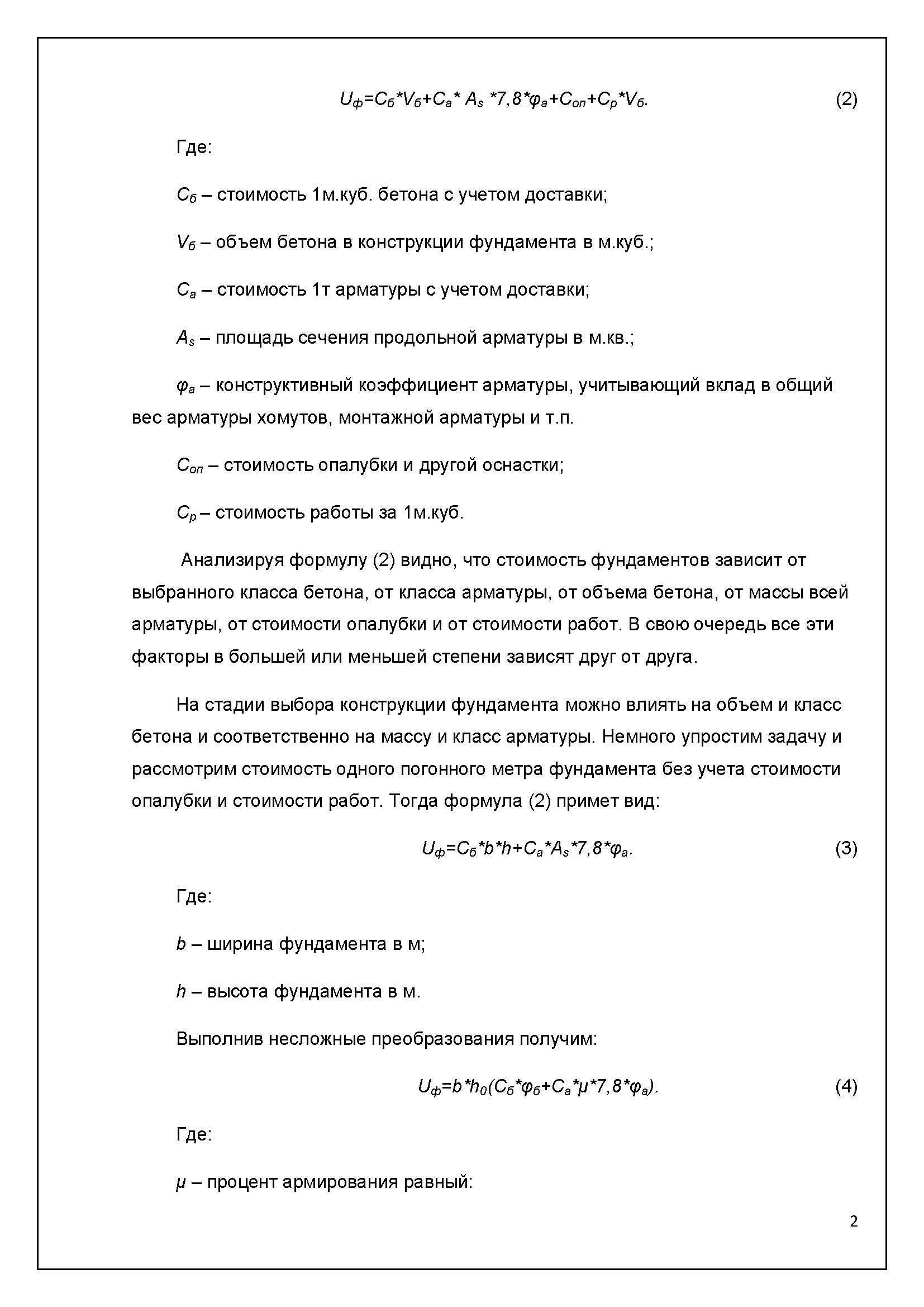

Сообщение #15 от TVN Эти книги я порекомендовал не для того, чтобы "ударить по рукам", а для того, чтобы вы учли все затраты, средняя стоимость арматуры- это слишком мало. И когда посчитаете все затраты, разница в стоимости арматуры 2-5 тыс. руб.\т не будет иметь решающего значения.
Смотрите формулу (2) и условия (предпосылки) ее применения. Она как раз отражает те затраты которые необходимо учитывать (при полном анализе конструкции фундаментов). Но на большую часть этих параметров инженер влиять не может (в рамках монолитных жб конструкций).
Те методики которые описаны в приведенных выше(ниже) источниках предназначены для более глобальной оценки всего здания в целом и фундаментов (в частности) в комплексе. В описанной в блоге методике попытка описать более узкую задачу, которую необходимо решать инженеру уже после того как посчитана "вся стоимость" объекта или его части(тот же фундамент) по укрупненным показателям (специалистом типа руководителя или директора объекта).
Повторюсь - уровень не тот. У меня гораздо мельче.
К ФСА придем чуть позже - это следующая ступень.
Были бы помощники - было бы проще и быстрее.

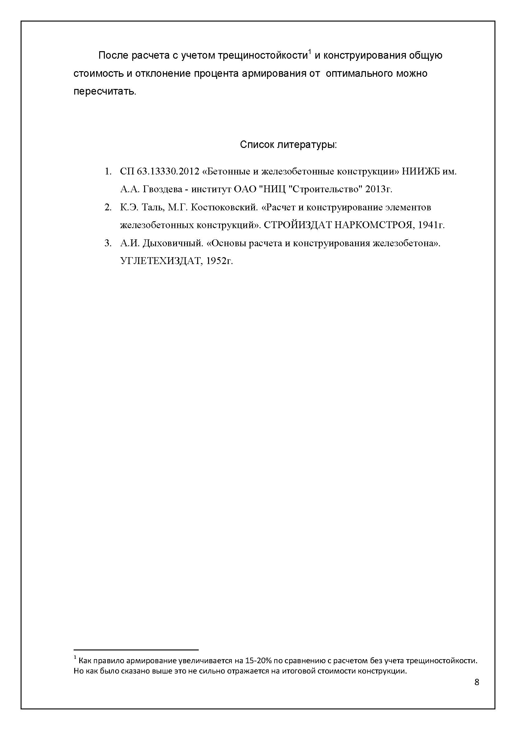

Лоскутов Илья
, 06 марта 2017 в 21:19

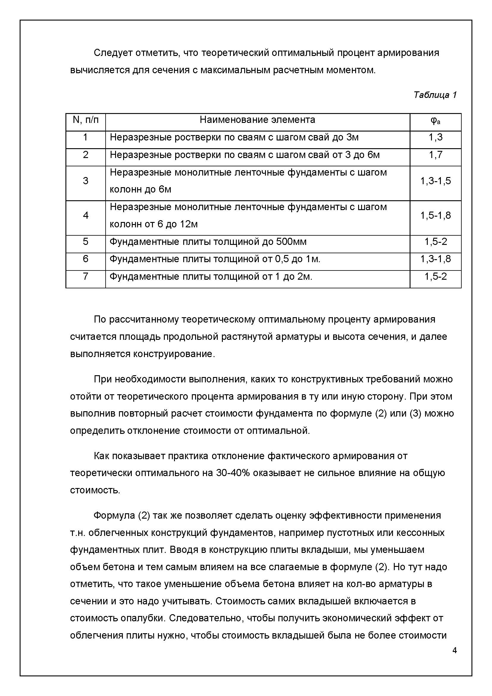

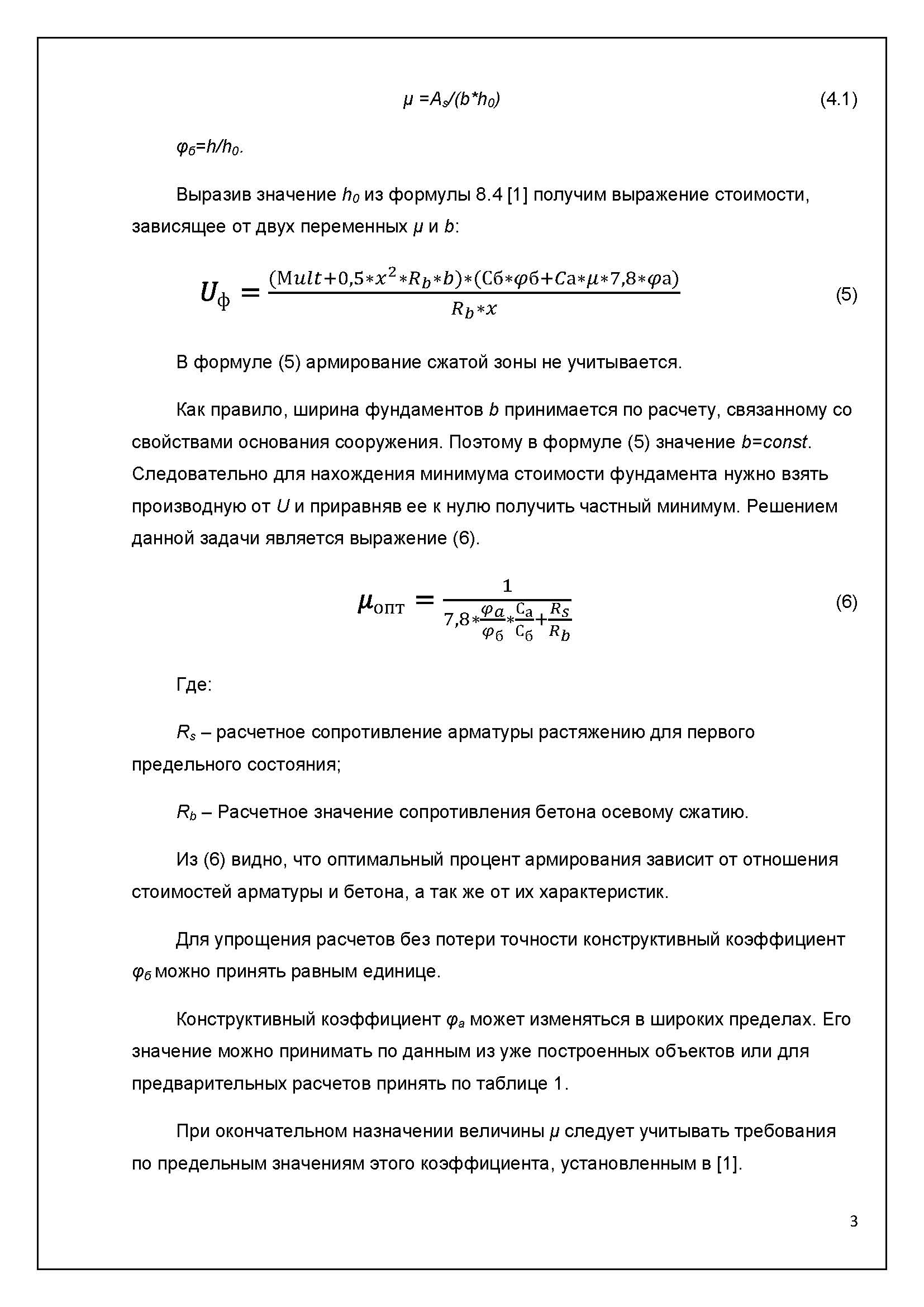

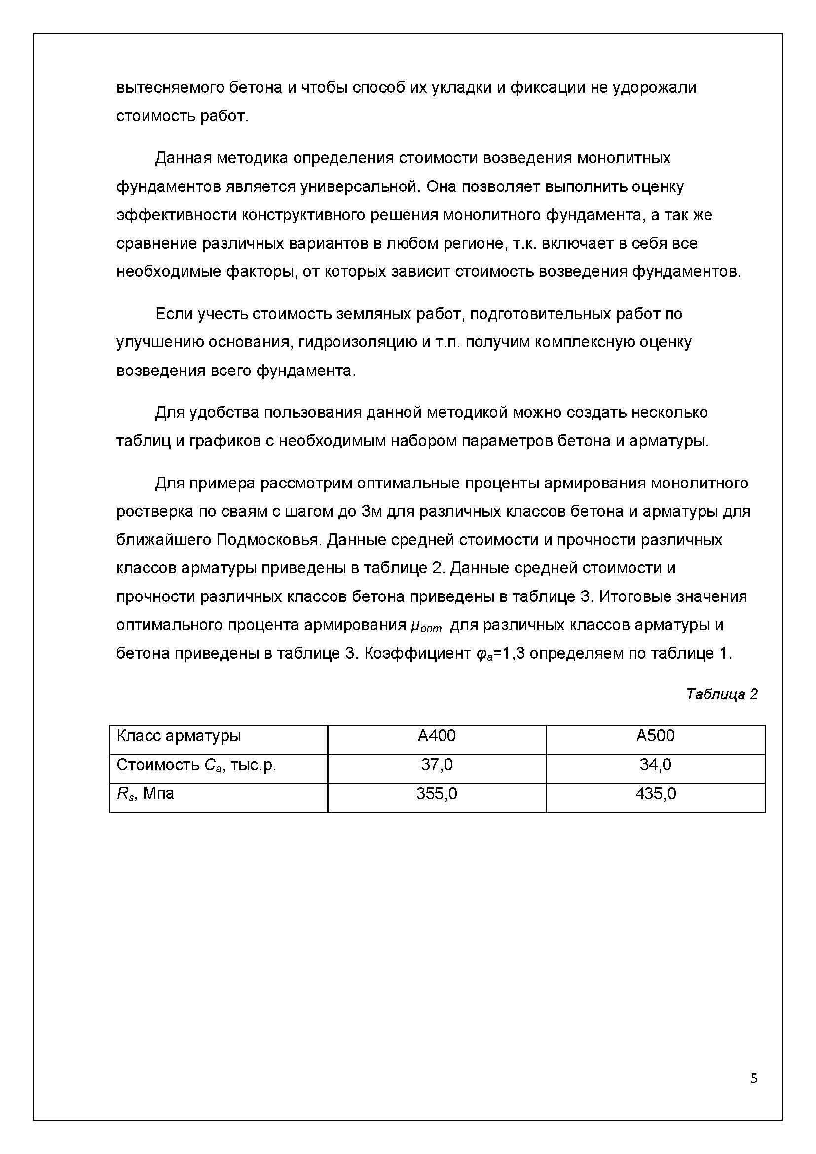

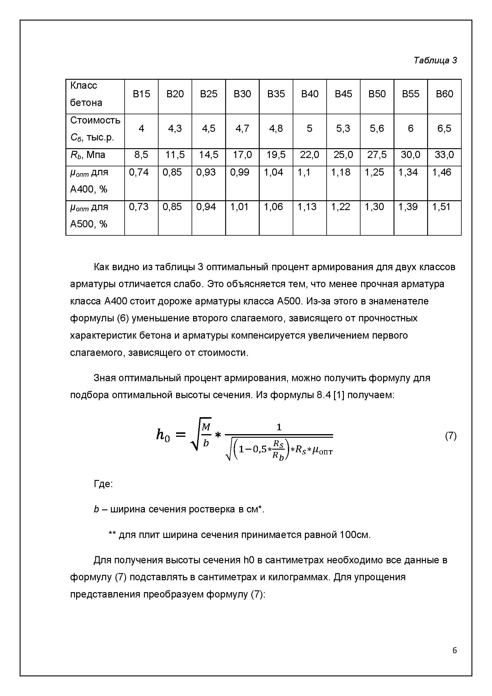

Сообщение #9 от TK Сравнение А400 и А500 пропорционально расчетному сопротивлению некорректно. Расчет по трещиностойкости их скорей всего уравняет.
В рамках решаемой задачи еще как корректно. Но цель не в том, чтобы сравнить А400 и А500 как таковые, а в том, чтобы показать что для разных классов арматуры при их разной стоимости будет разный Мю_опт. Если бы А400 и А500 при своих характеристиках стоили одинаково, то разница была бы очевидней.
Далее указано, что впоследствии (после расчета на трещиностойкость и с учетом конструирования) стоимость пересчитывается. Заодно определяется отклонение Мю_реальное от Мю_оптимальное.
Формула (6) говорит нам о том, что чем прочнее арматура и чем она дороже, тем оптимальный процент будет меньше. Т.е. чем дороже и прочнее арматура тем меньше ее надо закладывать в сечение(с точки зрения оптимизации стоимости), и соответственно больше закладывать бетона(увеличивать высоту сечения). То же самое и с бетоном. Чем прочнее и дороже закладываем бетон, тем больше надо закладывать арматуры(оптимальный процент армирования растет). В этом и есть "экономический баланс".
TK
, 06 марта 2017 в 18:26

Лоскутов Илья
, 06 марта 2017 в 10:44
Сообщение #6 от JorJe От себя хочу добавить еще один момент, которым пользуюсь при экономической оценке каркаса, а именно объемно-планировочные решения. По ТЭП'ам можно посмотреть т.н. "продаваемую" площадь и разделить стоимость монолитного железобетонного каркаса здания на это значение. Таким образом при одинаковой стоимости каркаса, но разных планировочных решениях, получатся разные показатели эффективности.
Согласен. Но это уже следующий этап. Его планировал разбирать уже после того как будут разобраны все элементы несущих конструкций (остались вертикальные конструкции и перекрытия). К стати с перекрытиями методика очень близка той, что описана в фундаментах(добавится только отдельная оценка тавровых сечений).
Чтобы все было по порядку.
