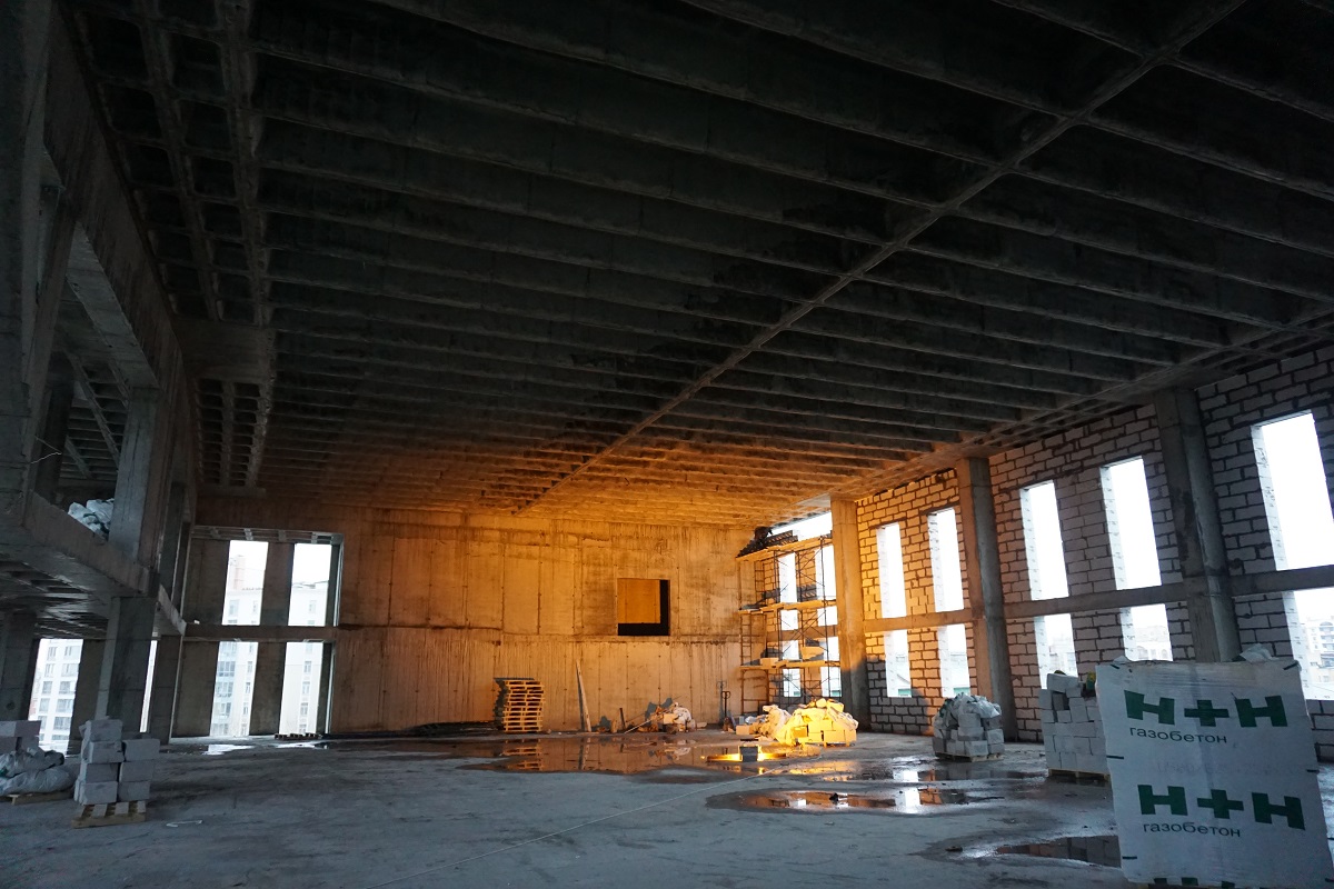

Монолитное часторебристое покрытие(перекрытие) многоэтажного спортивного комплекса. Без напрягаемой арматуры. Бетон В30.
Пролет между опорами покрытия 18м. пролет между опорами перекрытий 13,5м. Высота одинаковая в обоих случаях 670мм.
Расход бетона на большой пролет перекрытия составляет 0,18 куб.м/м.кв. Расход арматуры 150кг/м.куб.
Расход бетона на все перекрытие порядка 0,195 куб.м./м.кв., Расход арматуры 155 кг/м.куб.
Расход бетона на большой пролет покрытия 0,181 куб.м/м.кв. Расход арматуры 150кг/м.куб
Расход бетона на все покрытие порядка 0,27 куб.м./м.кв., Расход арматуры 148 кг/м.куб. Учтена балка по оси [Ц'] высотой во весь этаж.
Нагрузки кроме собственного веса:
Полы нормативная 200кг/м.кв.
Спортзалы нормативная 500 кг/м.кв.
Вид снизу на перекрытие пролетом 13,5м
Вид снизу на покрытие пролетом 18м.
За 8 месяцев наблюдений плиты перекрытия пролетом 13,5м максимальные деформации в центре пролета по оси "52" составили 13мм. По остальным осям 10мм и менее. Нагрузка только собственный вес и кратковременные технологические (в том числе складирование материалов)

В качестве пустотообразователей что использовалось?

Илья, вопрос по "монстр-колоннам" какие то они совсем не "монстр" у Вас. Я про крайние колонны. 800х400? какие усилия в них вышли по расчету? особенно интересно отношение расчетной арматуры по 1-му и 2-му пред.сост. Спасибо. Иван.
Колонны 1000х500. Продольное армирование 10ф25А500. Какое соотношение между 1 и 2 пока не скажу.

Здравствуйте Илья. Буду Вам очень признателен, если подскажите какая арматура получилась по расчету в ребрах? Проектируем спорткомплекс, максимальный пролет 13,5 м. Ничего подобного для аналога не нашел. Сам с принятием решения мучаюсь. Заранее благодарен.
В ребрах 13,5м в центре пролета армирование 13 кв.см.
В ребрах 18м в центре пролета армирование 16 кв.см.

Такую инфу можно?:
Приведенная толщина бетона
Расход стали на 1 м2 помещения (или на м3 бетона)
Полезная нагрузка (полная минус вес перекрытия)
Преднапряжения я так понял нет, а не повысит ли оно эффективность конструкции?
Для всего перекрытия в целом? Или только для большого пролета?
Сообщение #15 от eilukha
Повысит, только кто его делать будет?

Скиньте хоть пример записочки пояснительной что ли, а то сижу в глуши как Людвиг Ван Бетховен, посоветоваться не с кем.
Ответил в личку.
Что касается колонн. Если всего 2 ряда колонн, то нужно делать либо монстроподобные (или пилоны, к стати они видны на фото), либо делать шарнирное опирание перекрытия на колонны. Такой случай в моей практике был всего один раз.
Еще как вариант делать разгружающие консоли.

Илья, отличные конструкции. Помню, воодушевившись Вашим примером, сам, пару лет назад,проектировал 18 метровые пролеты в паркинге. делал ребристое перекрытие. Но потом всё же не решился взять на себя (Рассчитываю бетон в отделе один, остальные проектируют по понятиям). В общем крайние колонны сильно загибаются, и по технологии не совсем понятно было. В общем с главным КМ-щиком перешли на комплексные. Помню скачивал статьи ещё с сайта Катриэля. Но все же не до конца понятно, как все это в расчете моделируется, поскольку примерчики были для плоской плиты без учета разных факторов. Меняете ли жесткость элементов в пролетных и на опорных участках (разговор про СКАД), делаете ли понижение жесткостей в зависимости от наличия трещин при расчете по прогибам. Опять же крайние колонны всегда должны быть монструозные? Скиньте хоть пример записочки пояснительной что ли, а то сижу в глуши как Людвиг Ван Бетховен, посоветоваться не с кем. Спасибо. З.Ы. Лестницу Вашу круговую еще несколько лет назад печатал помню. Показывал коллегам.

Цитата: Можно пустотные преднапряженные найти высотой 500мм.
Согласен, пустотные преднапряженные плиты высотой 500мм бывают длинной до 16 метров. Но на них допустимая нагрузка 300 кг/м2 сверх собственного веса. На ТТ плиты от 1200
кг/м2.
maksmaster , 19 ноября 2015 в 10:45
Прошу прощения. Не уведел что пролет 18 метров только для покрытия. Вполне жизнеспособно, при уловии что нет снеговых мешков и разклонка на кровле выполнена из легкого материала.
Расчет на огнестойкость проводили? Если не секрет для какого предела?

Фигасе Илюха..)) Крутяк. На предмет раскрытия трещин при эксплуатации не обследовал?
Жду обновленной информации от геодезистов по деформациям. Если позволят - сообщу.
До Никитина мне далеко и очень долго (как до Парижу пешком).
