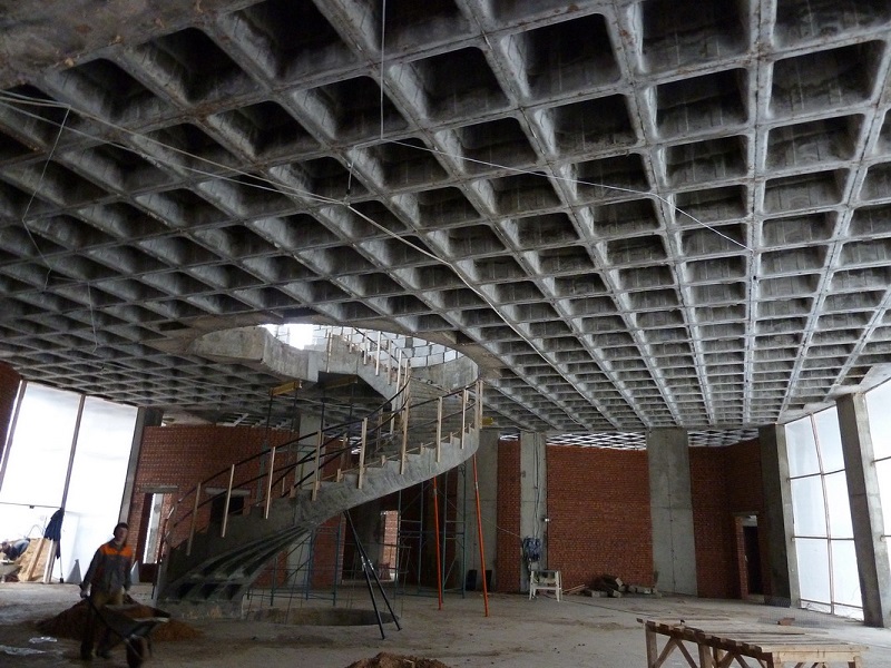

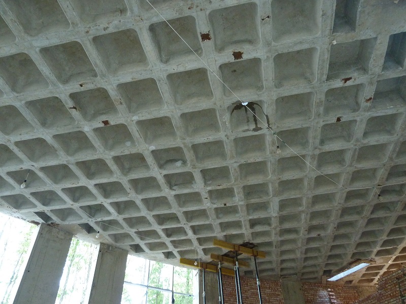

Схема совмещения колонн 1 и 2 этажей.
Общая толщина перекрытия над первым этажом 830мм, толщина полки 80мм шаг ребер 1,0м по осям. Толщина ребра 200мм.
Общая толщина перекрытия над вторым этажом 470мм, толщина полки 80мм шаг ребер по осям 860мм. Толщина ребра 160мм
Первый этаж.
Второй этаж
Опалубка использовалась отечественная и итальянская.

я так понимаю колоны и пилоны не соосны между собой на этажах.
Так и есть.
earthfrom , 17 ноября 2015 в 09:20
я так понимаю колоны и пилоны не соосны между собой на этажах. Лестница все арвно выглядит как произведение исскуства. хотя такая лестница не сложная в проектировании нужно отдать должное строителям - посторались реально. Илья очень хотелось бы посмотреть на завершённый проект.

Что это за тёмные отметины по низу ребер на последнем фото? Словно штукатурка осыпалась, обнажив фасонный прокат?
Это закладные под тяжелые люстры. Где то нормально получились, а где то их бетоном "залило"
Saur , 13 ноября 2015 в 10:28

на первых двух фотках в ребрах как будто швы какие-то по середине... Эт что?
Шов бетонирования
Может стык пустотообразователей?
Лоскутов Илья , 12 ноября 2015 в 14:28
Сообщение #10 от Arikaikai
Шов бетонирования
Arikaikai , 12 ноября 2015 в 14:06
