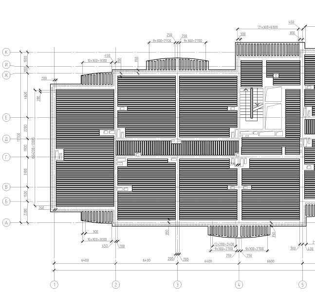

Жилой дом. Двухподъездный. 14 этажей.
Длина 78м, ширина 18м. Вертикальные несущие конструкции - монолитные стены и пилоны.
Максимальный пролет 6,6м. Толщина перекрытия 220мм. Изначально перекрытия были сплошные толщиной 220мм(почему 220 надо спрашивать архитекторов). Для уменьшения объема бетона и кол-ва арматуры добавили пустоты из картонных ламинированных труб. Расход бетона на 1 кв.м. составил 0,14 куб.м., арматуры 15,4 кг/м.кв. плиты.
Многие скажут, что можно было просто уменьшить толщину перекрытия, увеличив армирование. Но на том этапе это бы потребовало перевыпускать весь проект в полном объеме.
Фрагмент опалубочного плана

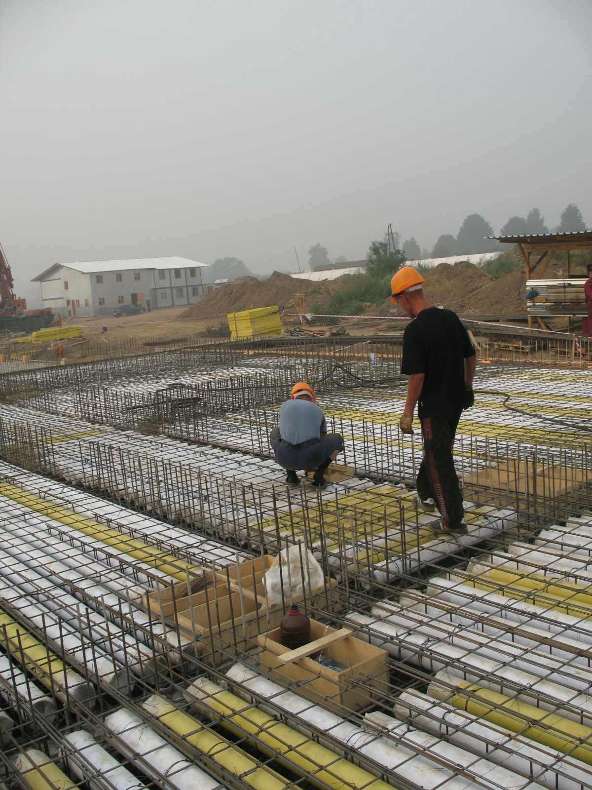

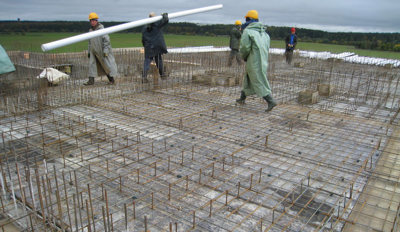

Процесс раскладки пустот
Армирование

Цитата:Сообщение #12 от Лоскутов ИльяЦитата:Сообщение #11 от PashaStrРасскажите, как монолитили? Нижний слой проливали - рёбра - верхний. Эти поплавки не всплывали?)
Эти перекрытия были моим первым опытом в устройстве монолитных пустотных перекрытий. Поэтому они бетонировались за 1 раз. Чтобы не всплывали использовались пригрузочные рамы. А так то да - можно(нужно) такие перекрытия заливать послойно. в таком случае ничего не всплывает.
Простите, но что такое пригрузочные рамы?
Рама из стальных профилей. Ставится на верхнюю арматурную сетку и сверху пригружается ФБСками. Не технологично.

Цитата:Сообщение #27 от Лоскутов ИльяА так можно считать как обычные плоские перекрытия, только плиту рассматривать как ортотропную.
И армировать только нижней и верхней сеткой без поперечной арматуры в рёбрах? Или там не нужна поперечка? Как это проверить?
Проверить расчетом. По опыту в пролетах 6-6,5м и толщине плиты 220мм поперечка не нужна для жилья. В институте практически у всех есть курсовой проект по расчету и конструированию пустотных плит (3 курс?) - там все эти расчеты есть. В представленном проекте поперечная арматура присутствовала у опор в некоторых пролетах. Одновременно являлась и поддерживающим каркасом. Т.к. это был первый опыт в моей практике где то перестраховались.

Может фотография искажена, но у меня создается впечатление, что вибратор между каналообразовывателями не пролезет. Как вибрировали???
Не искажено. Уплотнение бетонной смеси происходит рядовыми устройствами с наконечником(булавой) 35-50мм.

Не могу не спросить. Если бы плита была толщиной 160мм, расход бетона был бы меньше, чем 220 с пустотами?
swell{d} , 25 ноября 2015 в 14:16
