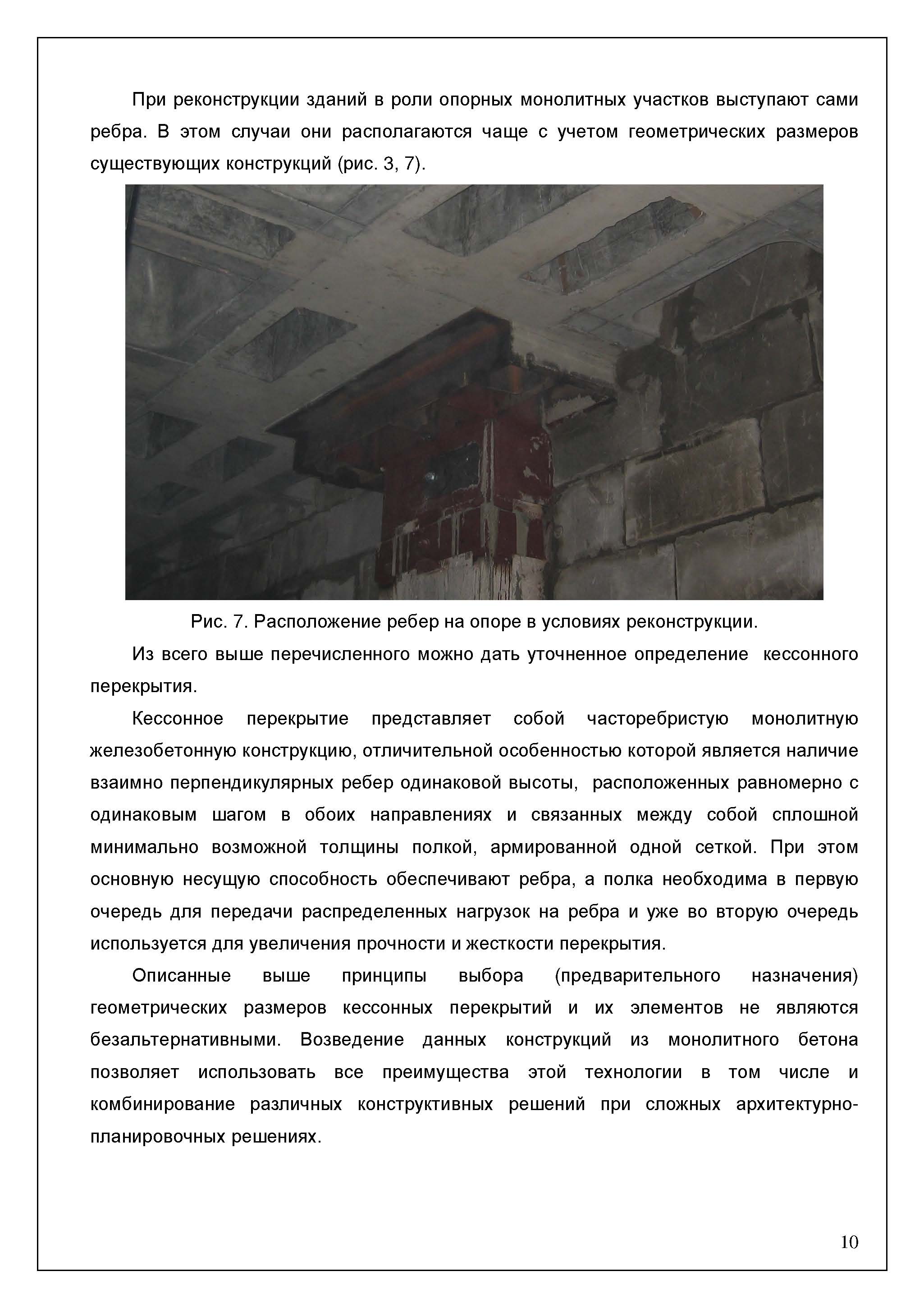

Сообщение #10 от Axe-d Кто производит "тазики" высотой от 600 мм? У скайдома по каталогу H не более 400, а поиск ничего другого не дает.
Мне известны Турецкие, Испанские, и конечно же отечественные(на заказ).
Для единичного объекта можно и одноразовую сделать(заказать).

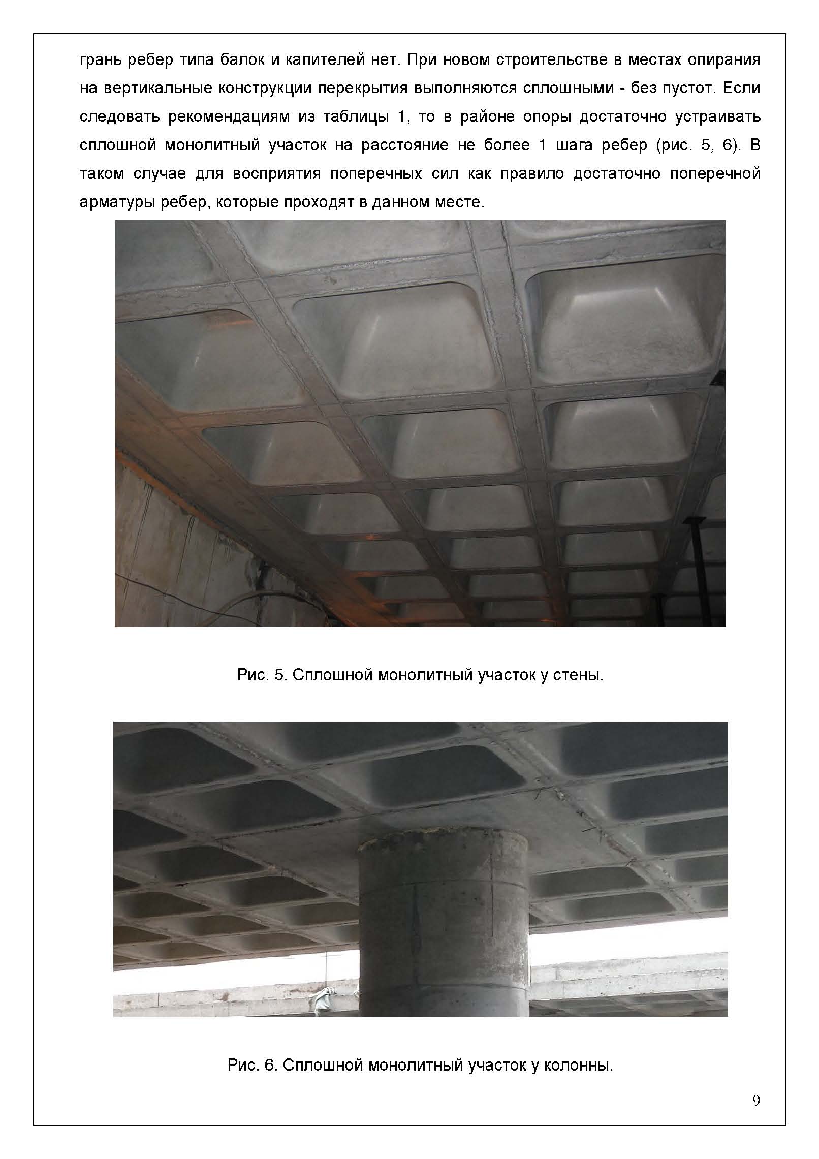

Не поймите меня не правильно, но меня смущает то, что размеры листа утеплителя скорее всего не кратны шагу ребер, и лист утеплителя свисает с ребра консольно, т.е. край не закреплен. Это нормально?
Не вижу проблемы.

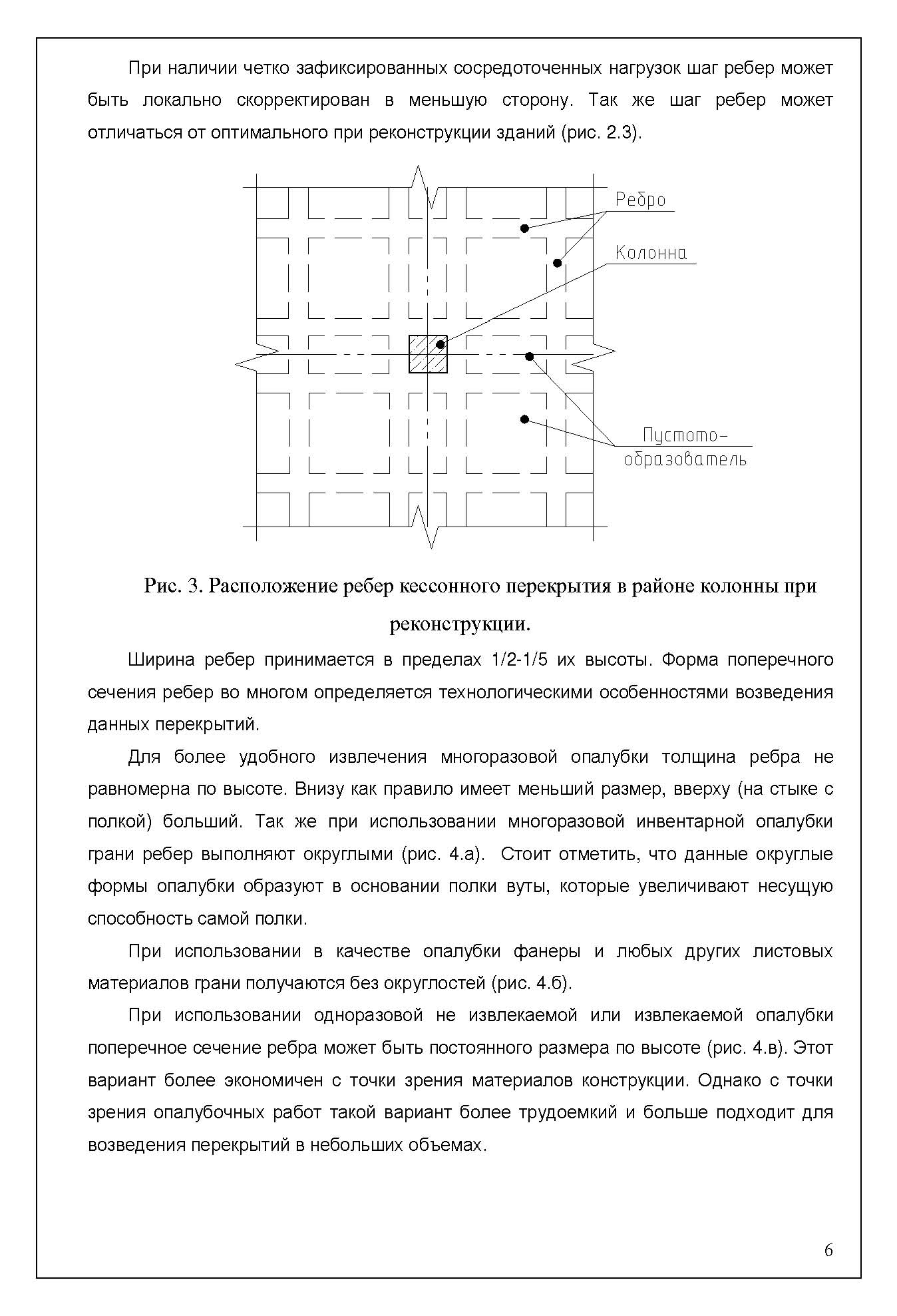

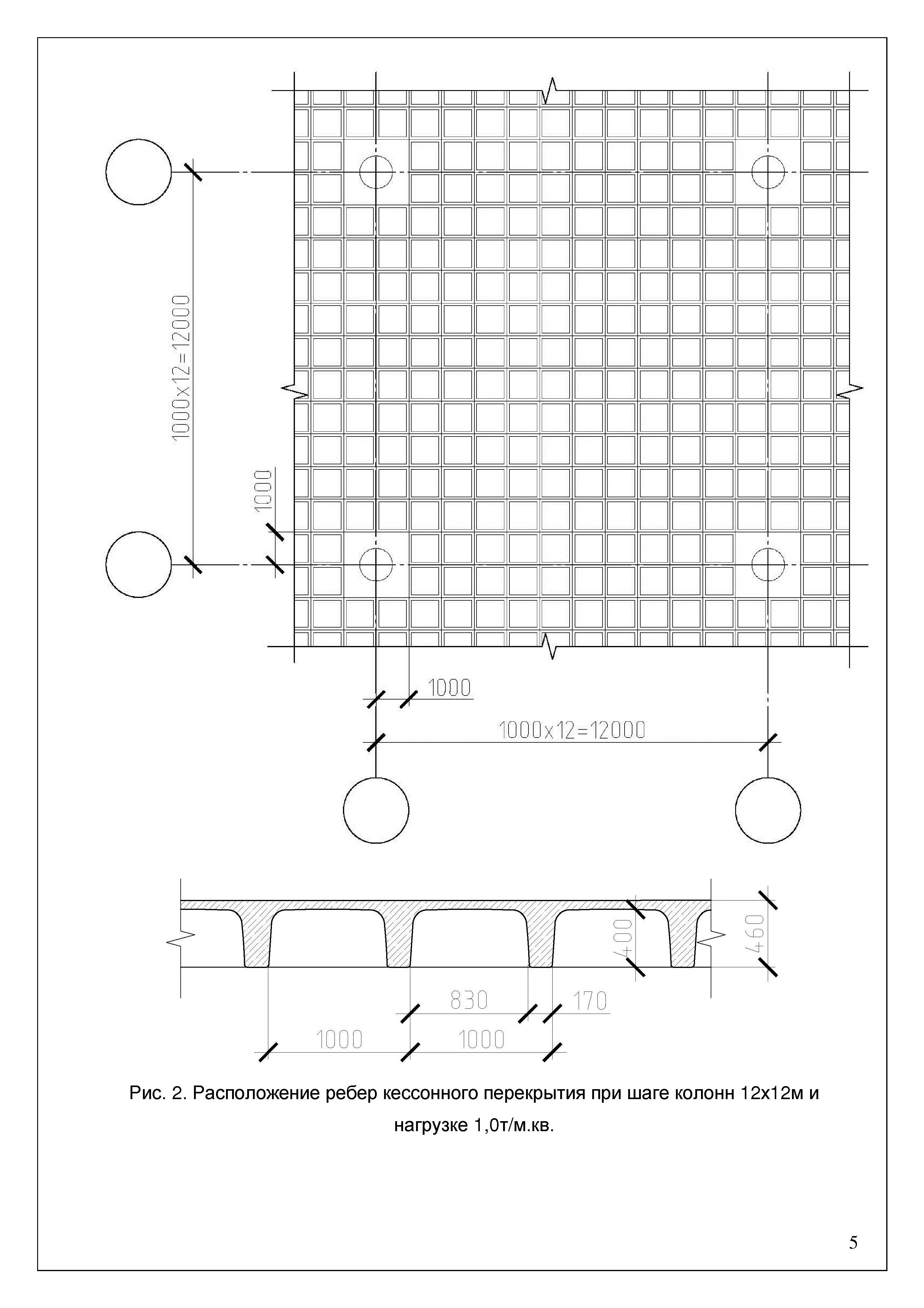

Сообщение #2 от Genf Все четко и по делу.
Спасибо!
Как на счет расчета кесонных перекрытий МКЭ? Моделирование в частности.
Готовится.
