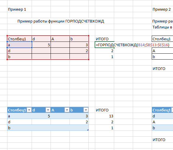

Функции обозвал ГОРПОДСЧЕТВХОЖД и ВЕРПОДСЧЕТВХОЖД. Различие функций одно - для ГОРПОДСЧЕТВХОЖД в таблице исходных данных указывается число вхождений элементов из первого столбца в элементы, указанные в шапке таблицы, а для ВЕРПОДСЧЕТВХОЖД - наоборот, указывается число вхождений элементов из шапки в элементы из первого столбца.
Вот как выглядит пример из файла: лист А входит 5 раз в лист D, который в свою очередь входит 2 раза в лист B. Также лист A 3 раза входит в лист B.
Итого лист A входит в комплект 5*2+3=45 раз.
