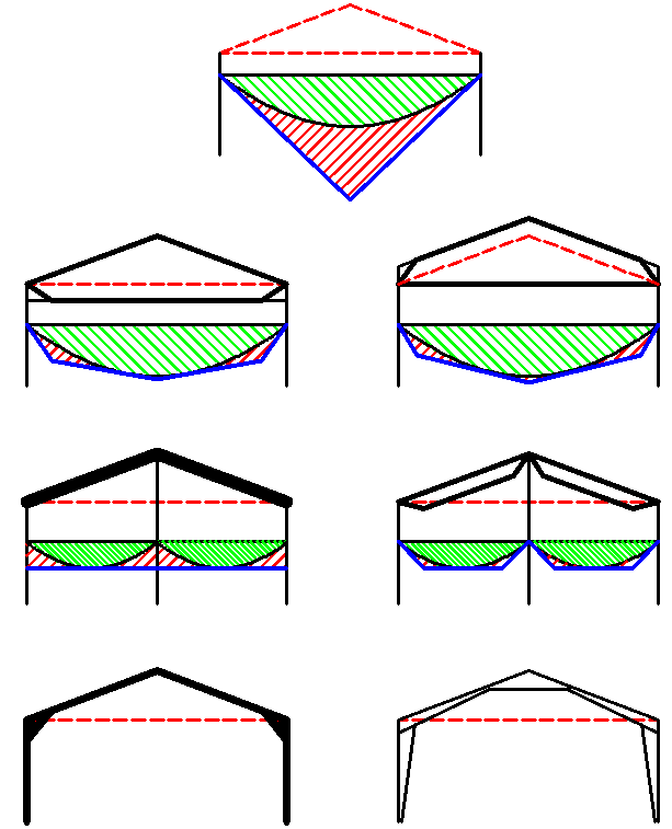

Немного строительной механики
Нагрузка на покрытие, как правило, равномерна. Эпюра моментов на любой однопролетной конструкции, будет квадратичной параболой:
Мировой опыт проектирования накопил немало различных вариантов очертаний ферм – с параллельными поясами, полигональные, трапециевидными – они перечислены в любом учебнике металлоконструкций, по ним разработаны десятки типовых серий.
Общая черта большинства стальных ферм – пояса в них имеют постоянное сечение. Это удобно в технологическом плане, в плане унификации сечений. Примем это за аксиому. В таком случае, несущая способность сечения фермы на изгиб будет характеризоваться в первую очередь расстоянием между поясами.
Жирной линией на верхних рисунках выделены основные несущие элементы фермы – пояса и опорные раскосы.
На нижних синим цветом показана эпюра несущей способности фермы на изгиб – пропорционально расстоянию между поясами. Чем ближе эта эпюра к эпюре изгибающих моментов, тем более равномерными будут усилия в поясах и тем более рациональным будет использование материала.
Красные заштрихованные области – «излишек» материала – в этих областях пояса имеют низкий коэффициент использования, что выливается, по сути, в перерасход материала и увеличение металлоемкости покрытия.

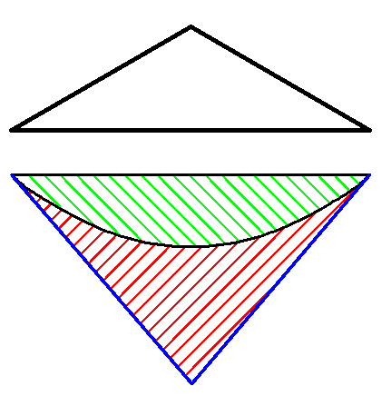

Теперь рассмотрим «треугольный» вариант:
Выглядит устрашающе, не правда ли? На опорах эпюра M и эпюра несущей способности фермы на изгиб, равны нулю. Вот только при приближении к опорам они стремятся к нулю с разной скоростью. Приходится поднимать синюю линию так, чтобы она не оказалась «ниже» касательной к параболе эпюры моментов.
Именно приопорные панели являются для треугольной фермы решающими и определяющими сечения поясов фермы. Именно они заставляют назначать поясам фермы «завышенные» сечения, что приводит к нерациональному использованию материала на большей части фермы – по сути, мы просто тратим лишний металл и увеличиваем вес и стоимость покрытия.

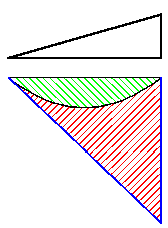

Про решения с шарнирно-опертым прямоугольным треугольником, я думаю, говорить смысла нет – все итак очевидно.

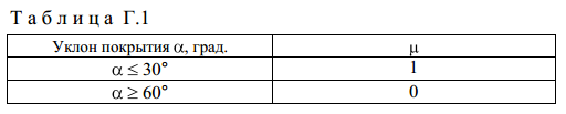

Довод заказчика «чтоб снег на крыше не лежал» легко оспаривается таблицей Г.1 СП 20.13330.2011 «Нагрузки и воздействия»:
То есть «не лежать» снег будет только на крыше с уклоном более 60 градусов. На покрытиях с уклоном меньше 30 градусов лежать будет практически весь выпадающий снег, как если бы крыша была плоской, по крайней мере в расчетах. Да, есть коэффициент сноса и он чуточку уменьшит количество расчетного снега, но его учитывать очень часто просто нельзя по п. 10.9 того же СП.
