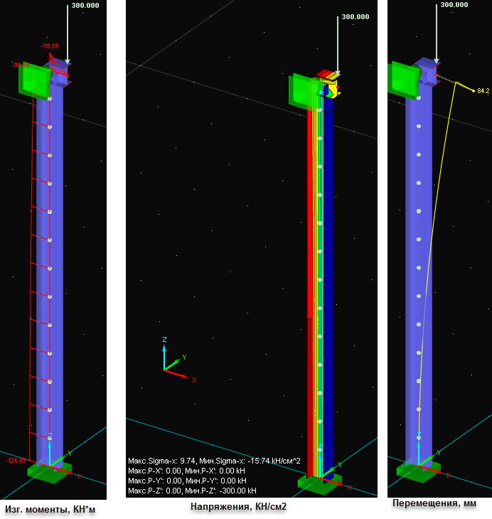

Сравнение значений Мдеф полученных по предлагаемой формуле и полученные нелинейным расчетом в МКЭ-программе
Для сопоставления результатов полученных разными способами взят пример консольной колонны высотой 7 м (Lef=14 м) из дв. 35Ш1 из стали С255 с усилиями N=300 КН, M=100 КН*м, что примерно соответствует поперечной раме одноэтажного однопролетного здания высотой 7 м, пролетом 21 м, шаг колонн 6 м, в 4  снеговом районе, в 3 ветровом районе.
Расчет по формуле:
Расчет в программе RFEM5:
Результаты проверки колонны в программе SCAD Office:

  1. Приведенный способ учета деформированной схемы предполагает только упругие деформации в сечениях элемента. В реальных колоннах возможны и пластические деформации (см. 4 абз. п. 7.3.2 [2]), это даст несколько бóльшее (порядка 10 %) значение, чем по приведенной формуле. Проверить наличие пласт. деформаций можно проверкой прочности по ф. (106) [1], используя при этом Мдеф, выполнение этого условия будет означать отсутствие пластики.
  2. Нормы при проверках устойчивости не разделяют внецентренно сжатые и сжато-изгибаемые элементы, везде перечисляя одни за другими, см. п. 9.2.1, 9.2.2, 9.2.4, 9.2.8, 9.3.1 [1], однако, первые находятся в более слабом состоянии, чем вторые при равных усилиях из линейного расчета. (Хотя, по всей видимости, п. 10.3.8 [1] уточняет указанное упрощение). Использование нормами худшего случая для упрощения расчета логично применить и для определения Мдеф, а именно, принять расчетную схему в виде внецентренно сжатой стойки. Впрочем, при желании нетрудно уточнить значение Мдеф, приняв вместо принятой тут расчетной схемы колонны более близкую к фактической, например, консольная стойка, момент в которой создается боковой равномерно распределенной нагрузкой, точное решение для такой схемы (и других) имеется на стр. 122, ф. (318) [6].
  3. Существует иная приближенная формула определения Mдеф получаемая из приводимой точной путем разложения в ряд и удержания первых членов разложения: Mдеф=M0/(1-N/Ncr). Такая форма применяется в частности в ф. (108), (122) [1] и в ф. (7.6) [7].
  4. Приведенный тут способ вычисления Mдеф имеет погрешность в запас надежности в том же смысле, в котором поэлементный расчет на устойчивость принятый в нормах (см. п. 8.1.3 [2]) имеет погрешность в запас надежности относительно нелинейного расчета всего каркаса. Обоснованностью использования нормами такого упрощения для проверки элементов каркаса можно обосновать применение этого же упрощения для определения усилий от этого каркаса.
  5. Рост момента при учете деф. схемы по сравнению с линейным расчетом особенно значителен при больших гибкостях колонн (например, когда сечения подобранны прогибам от ветра или по предельной гибкости) и может достигать 40-50 % (по моим оценкам). Принятие [5] смягчит требования к прогибам от ветра (см. cтр. 15 Пункт 3. Графа 3. [5])  и увеличит гибкости колонн, что так же увеличивает важность учета деф. схемы.
  6. Кроме влияния на усилия в базах и фундаментах, учет деформированной схемы увеличивает перемещения, что иногда может стать определяющим сечение колонн фактором. Рост перемещений можно вычислить по аналогичной формуле.
  7. Способ вычисления Mдеф через коэффициент φe в общем случае неверен, поскольку дает необоснованно завышенные значения особенно при загруженностях значительно меньше 1,000. При приближении загруженности к 1,000 указанная погрешность снижается до нуля (если отсутствует пластика). Указанное несоответствие наблюдается и в приводимом примере: напряжения через φe 24*0,78=18,72 кН/см2, а фактические 15,74 КН/см2.
