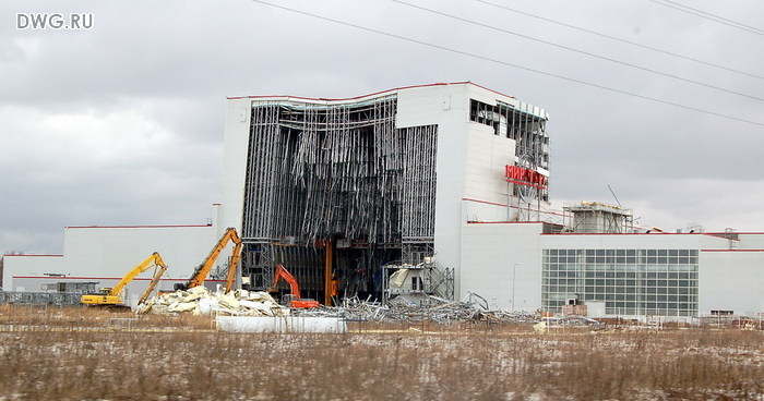

Можно ли назвать данно сооружение Зданием?

Каркаса-то нет. Сэндвич-панели прикручены прямо к стеллажам, вот его и сдуло, как карточный домик.
Можно ли назвать данно сооружение Зданием? 49/bsk1049_1.jpgМожно ли назвать данно сооружение Зданием? 49/bsk1049_2.jpgМожно ли назвать данно сооружение Зданием? 49/bsk1049_3.jpg

Кошмар... Интересно, есть ли здравое объяснение появления подобного сооружения? ...

Это где-то уже было… Не здесь ли: <http://dwg.ru/bsk/885>?
olegrussia , 11 июля 2008 в 11:20
На сколько я знаю, там был подогрев кровли для растопки снега и в районе сливной горловины сломался подогрев, из-за чего слив с кровли не осуществлялся. Результат налицо. Применили бы типовые технологии - может и стояло бы по сей день...

а то, что панели крутили прямо к стеллажам, так чем вам стеллаж не каркас, если предусмотрены связи и произведены расчеты, то всё будет работать!

Вот интересно, откуда фото...я вродь как обрушение выкладывал..А внутри там нитак совсем было,похоже но не-то.Каркаса в реали действительно не было...сомневаюсь так же насчет расчетов.
Автор когда снято было?

Аналогичная конструкция построена в С.-Пб.
Она сама по себе является несущей.
Здесь в Подмосковье 100% ошибка при монтаже!

Диафрагмы жесткости нав. забыли поставить. Вот и перекосило ...
