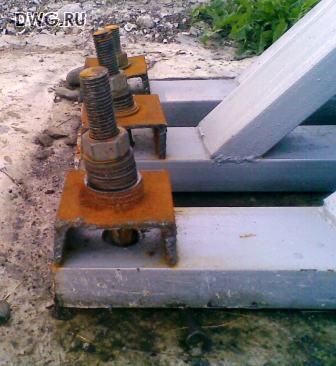

Поберегитесь ребятки, ты туда не ходи ты сюда ходи))))

на ЮБК что то похоже, наверное где то на юге???

Ребята это ваш город действуйте пока не поздно.
Сделайте поверочный расчет и отнесите в администрацию, а то кто знает может под этим щитом будет лежать ваш ребенок.
А вобще ходите почаще на стройку, там еще и не такое вытворяют и здесь еще не так уж и плохо сделано, только бы анкерные плитки приварить к анкерной плите, ну и обеспечить совместную работу стоек, хотя по фоткам сложно сказать какие там сечения, может такое сварено что хватит и одной стоечки.
Здесь наверно стоит обратить внимание на размеры фундамента, чо то уж по сравнению с щитом маловато будет, порывы ветра коварная штука на достаточно открытой местности.

А на фотке видно что покосилось... или обман зрения?

да... стоечки хиловатые для такого щита!!!

мне кажется стоечки не выдержат кручения, которое вполне может иметь место
