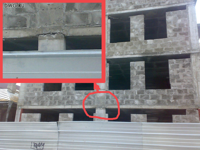

Строящееся здание гостиницы. Стык колонны первого этажа и перекрытия. Завышена отметка верха колонны. Толщина перекрытия на опоре уменьшилась мм на 40. Продавит не продавит?) Мне кажется, или стык аварийный?

ну продавит или нет зависит от токо как поперечку уложили. Если по площади поперечка лежит нормально то от обьема в рамках площади сечения колоны нифига не зависит. Но все ж за такой узел нужно руки ломать и о авторском надзоре монолитчики пускай забудут. Они даже не догадались цементом замазать что б не палится. А так мы имеем пошти идеальный шарнир ;)
