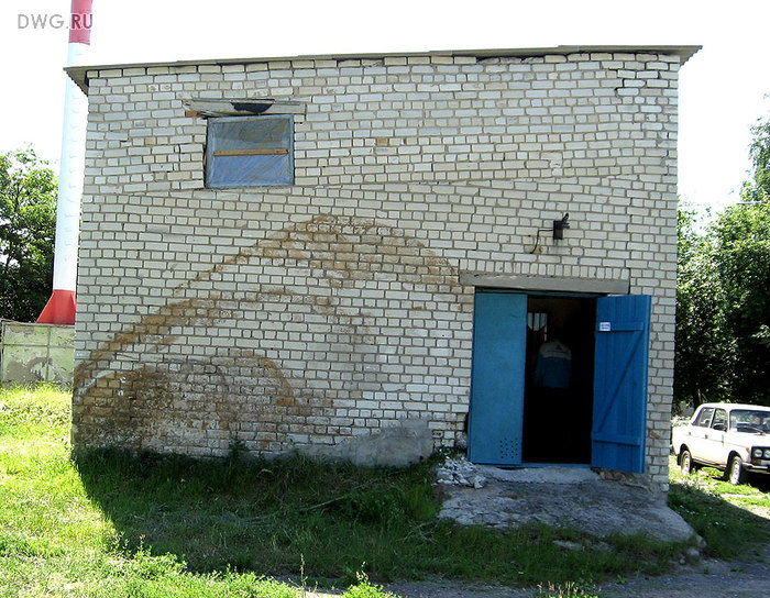

Здание котельной. Кровля односкатная. Кладка выложена по скату кровли:))

Да ерунда все- это просто наша лень, видать кровля была ниже, потом поставили другие котлы надо было увеличить высоту, ну и кладку уже сделали согласно уклона.

от новой кладочки уже трещинка пошла на перемычку, лепота!
, 08 сентября 2009 в 20:31
да в шею гнать таких каменьщиков надо и прораба который ими руководил!!! теперь в шве соединяющем две кладки имеются горизонтальные усилия!
