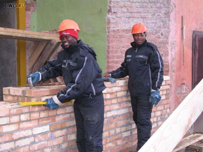

Dragonudzee , 22 сентября 2009 в 09:58
Вы лучше на кладку посмотрите! Все ровненько, красивенько, с перевязочкой! Хотя кирпичи уложены почему-то не "в нахлестку".... но фиг с ним - это ж не таджики!
RomansFather , 23 сентября 2009 в 10:13
С перевязочкой-то все в порядке, а вот про качественное заполнение вертикальных швов (кладку "вприжим") видимо ребята не слыхивали.

Анатолик , 06 октября 2009 в 21:45
Dragonudzee и RomansFather там же нет перевязки))) посмотрите на тычковый ряд кладки 4 сверху нехрена не перевязывает да и 6 и 7 не перевязываются нормально )) студенты лучше выложат наверно )))
