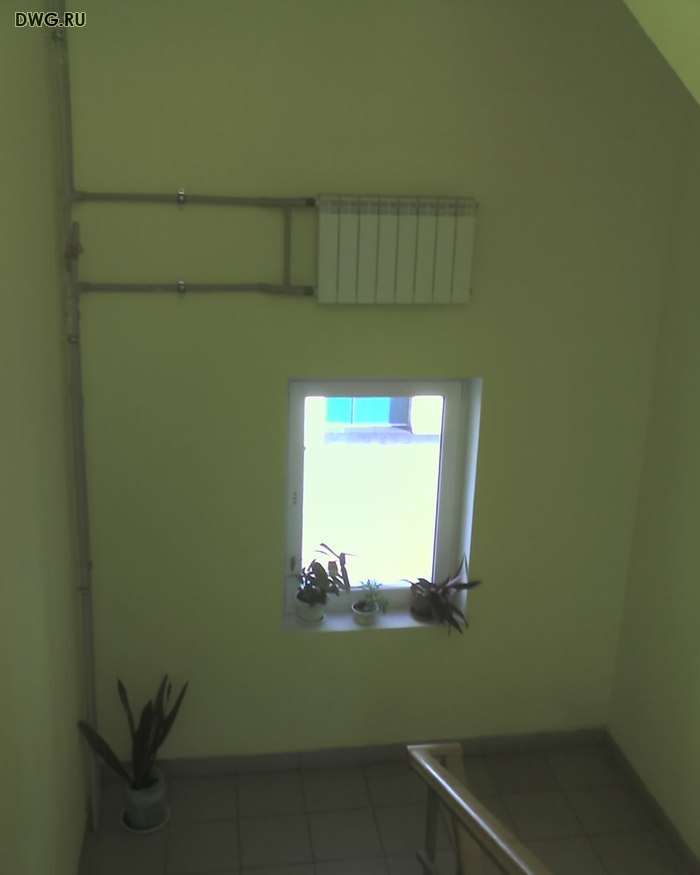

Акт приемки подписывали не глядя? :-)
новое слово в отоплении 84/bsk1784_1.jpgновое слово в отоплении 84/bsk1784_2.jpg

cerega87 , 09 октября 2009 в 17:21
акт приемки подписывали , глядя в конверт с деньгами =)
Di , 12 октября 2009 в 00:32
Одно из стандартных решение для лестничной клетки: прибор отопления поднят выше головы человека чтобы не уменьшать ширину пути эвакуации

, 12 октября 2009 в 11:03
Требование пожарников.....такое решение распространено...иначе по габаритам не проходят....ничего здесь удивительного нет!!!
, 12 октября 2009 в 11:42
Требования пожарников к чему?!!
К окну или батерее?
totemi , 12 октября 2009 в 12:01
К батарее, конечно! У нас на заводе их вообще заставили срезать с лестничных площадок (до этого батареи простояли 40 лет)!
crv , 12 октября 2009 в 13:27
Это скорее всего лестничная площадка.
Если посмотреть то она внизу на нормальном этаже
, 12 октября 2009 в 17:21
Читайте СП 7.13130.2009
Там я встетил информацию на эту тему

611611 , 12 октября 2009 в 20:10
dadafm: Вы, наверное, имеете ввиду, что выступающие части лестничной клетки должны быть не ниже 1.9м (вроде бы)?
Что поделать, МЧС-ники давят своими требованими, вот к чему и приходят люди в результате.
