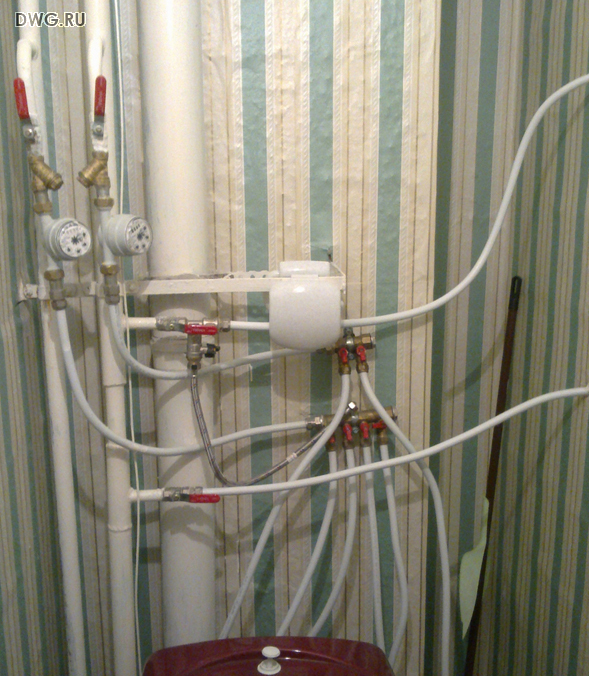

Такое ощущение, что на метр-полтора ниже 4 унитаза стоит
, 08 февраля 2010 в 19:47

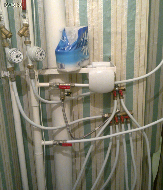

Бред какой то? Даже никаких вариантов применения в голову не приходит? Народ есть мысли, что это за гребенка???
, 08 февраля 2010 в 19:50
А ещё две трубы вниз куда идут?

Ага, одну ветку пустить через счетчик, а две другие напрямую. Тот кто планирует сдать это ЖЕКу, думал полушариями явно не головного мозга.

Хозяева решили подсчитать как часто они юзают свой сортир и повесили счетчики на унитаз, зная объем бачка сосчитать легко! :))))))))

Да все как раз просто (с пониманием назначения)...
Два отвода мимо счетчика - полотенцесушитель (ЖЭК после пломбировки вентилей примет все что угодно).
Верхняя гребенка - раздаче горячей воды (на кухню и ванную), нижняя раздача холодной.
Вот только до тех пор пока некоторые "строители" считают стоимость работ как % от использованных материалов ТАКОГО БРЕДА ЕЩЕ БУДЕТ И БУДЕТ.

две врезки до счетчика....наверно полоценцесушитель запитали

Гибкий подвод это для заполнения ведра с набписью "Коридор" или "Туалет".

Может, конечно, и для полотенцесушителя, но работать не будет. Только если заглушка вварена в стояк между отводами.

Да две распред гребенки В1, Т3 что такого ненормального? Унитаз, биде, ванная рядом, мойка на кухне, не вижу ничего запредельного, удобная регулировка в шкафу зашьют, трубы под плитку.
Две врезки до установки щетчиков, опосля срежут-заварят
