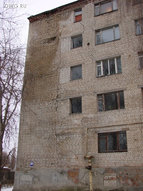

По какой категории классифицировать техническое состояние здания?

Sira , 09 июля 2010 в 07:34
Да шо тут классифицировать - оно ж аварийное. Наверное проще снести.

Dragonudzee , 09 июля 2010 в 12:06
Ограничено работоспособное (состояние II) + к этому - Непригодное к нормальной эксплуатации.
з.ы. Ничего тут сильно страшного нет на самом деле.. При проведении определенных мероприятий (ремонт кровли, усиление кладки, проверка осадки или крена фундаментов с последующим их усилением и др.) вполне может использоваться дальше.
Antoniо , 09 июля 2010 в 12:50
Для этих типовых общежитий это - часто встречаемая участь. В торцах здания вроде бы находятся душевые, поэтому кладка промокает насквозь и в зимний период размораживается. У нас торец такой общаги полностью разбирали и кладку возводили заново.

Еще вопрос, а чего стена такая мокрая?...или мне кажеться..

W.T.N. , 21 июля 2010 в 18:31
Согласен с Dragonudzee. И еще: людей надо срочно выселить! Необходимо техническое обследование + рекомендации по усилению к-ций.
W.T.N. , 21 июля 2010 в 18:35
Да еще вот что: СУДИТЬ людей ответственных за эксплуатацию здания! Это как надо закрывать глаза на такие дефекты, которые ксати говоря происходили не за один год, чтобы довести до такого состояния здание !
vovan1977 , 22 июля 2010 в 08:04
глядя на длинные перемычки слева, наглядно понимаю какую роль выполняют армопояса в многоэтажных кирпичных зданиях
RUABEN , 16 августа 2010 в 22:30
селикатньій кирпич + замокание= гремучая смесь. и маленькая просадка а так если не затягивать всё можна спасти малой кровью.
