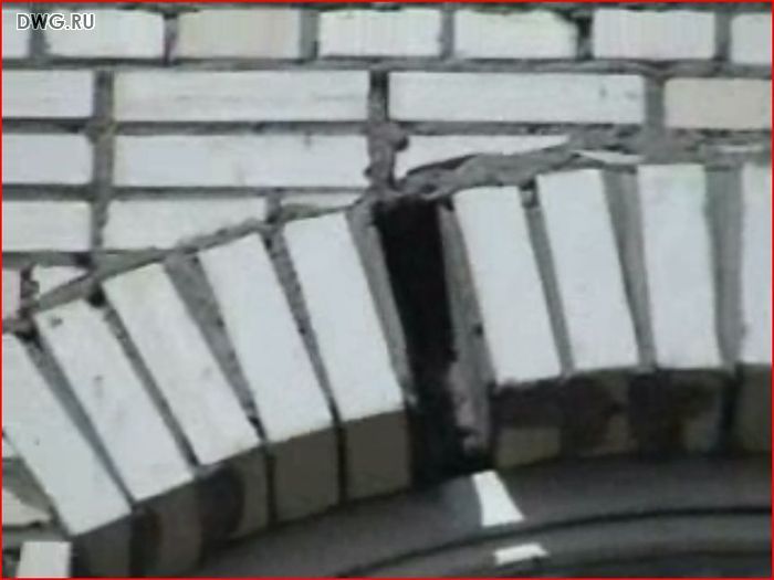

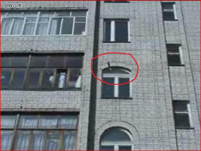

Меня интересует: Как он смог выпасть? Почему только один? Могут ли выпасть другие? Почему до сих пор не выпали? И как предотвратить дальнейшее выпадение?

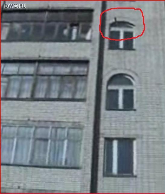

Окно жилого дома, 4 этаж, как раз над входом в подъезд. Наблюдаю уже давно, стоит ли бояться?

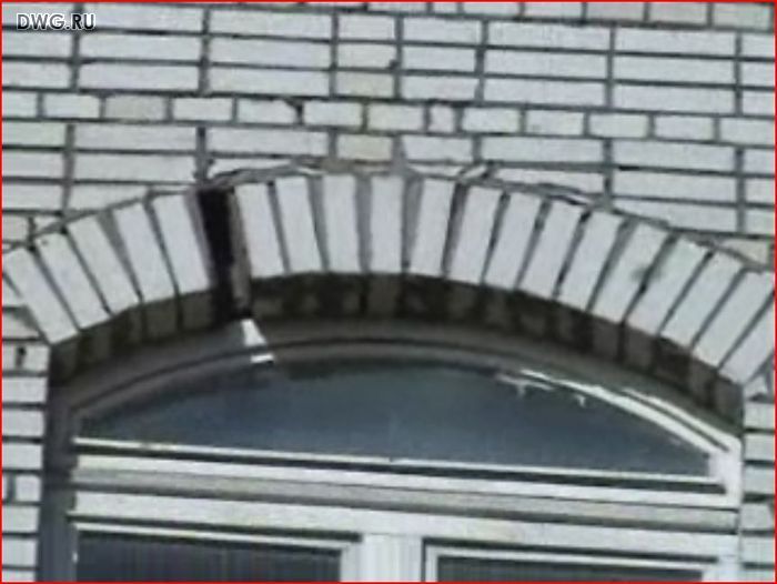

Кохинор , 22 декабря 2010 в 22:46
Вот смотрю я на этот дом и диву даюсь, все окна над и под разрушенной аркой разные. Кладка проема не правильная изначально. Швы довольно толстые, нет перевязки (стена же не 120мм.)Судя по всему трещин нет и разрушение дальнейшее не происходит, я предлагаю расклинить с заполнением раствором
LordTimon , 22 декабря 2010 в 23:04
На этом кирпиче швы кладки похоже что были параллельные (а надо клиновидные). Держался только за счет сцепления с раствором. Что поспособствовало падению? Х.з. - может перфоратором че то долбили с обратной стороны. На фото не очень видно - кладка опиралась на раму окна?
А остальные тоже скоро упадут - не ходите в этот подъезд :)

Самое надежное решение, вмонтировать перемычку...
А вообще, наймите двух атлантов из средней азии - они будут поддерживать.

Наверно при установке окна, оно трудно входило, его кувалдой забивали, кирпич в это время и выпал.
