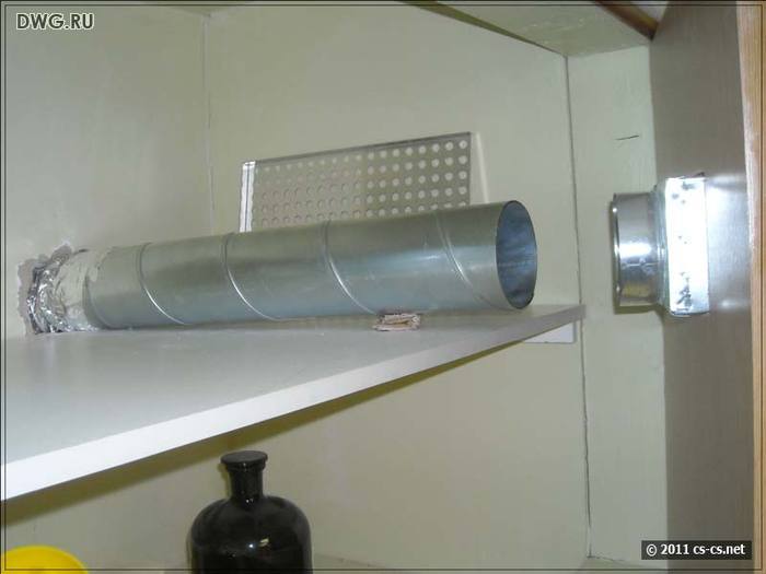

Техническое задание: Старое здание. Поликлиника. Народ задыхается. Надо проложить вентиляцию и сделать нормальный воздухообмен.
Как поступают умные люди? Ну вроде как надо прикинуть количество народа, посчитать необходимый объём воздуха, соответственно, на основании скорости воздуха и полученного объёма выбрать сечения воздуховодов, чтобы там ничего не гудело и не шумело...
ХРЕН! Тут применяются новые технологичные решения. Смотрим фото.
а) Надо было завести приток и вытяжку в кабинет через стенной шкаф. Ну так фигли? Трубы клеим на скотч ("Мы лифтама устанавливать не можема, скотчама насяльника не привезла") и на картонки, а решётки делаем в дверях а расчёте на то что когда двери будут закрыты - оно само как-нибудь там продуется.

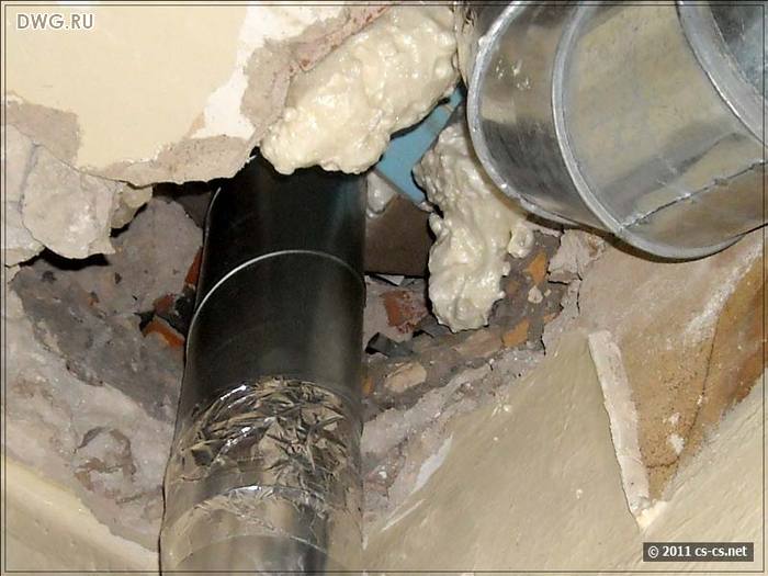

б) Походу дела они красиво прошли через перекрытие - вроде как там и арматура подрезана. Тут я не совсем спец, поправьте пожалуйста.
