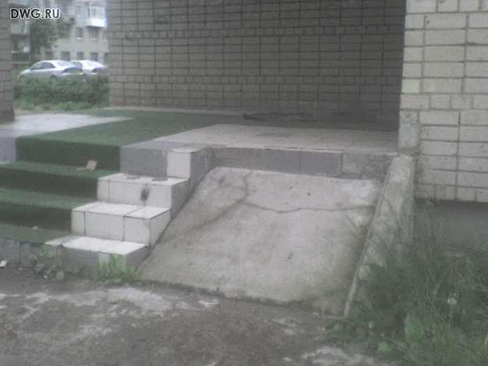

Тренажёр для инвалидов и мам с колясками.
Отрыл на телефоне. :)
Тренажёр для инвалидов :) 87/bsk2787_1.jpg

unikum85 , 19 июля 2011 в 10:04
Всегда считал, что кто делает пандус - должен заехать на коляске или завести детскую коляску!
Oskar___ , 19 июля 2011 в 15:43
с разбегу... нормально будет
recw , 19 июля 2011 в 17:50
не инвалидов, а маломобильных групп населения! мда...школота
float , 19 июля 2011 в 23:51
я посмотрю, двери тоже нет...
Arkasha , 20 июля 2011 в 08:44
Согласен с unikum85, это как в мостостроении, прораб должен стоять под мостом при первом, тестовом прогоне по мосту транспорта))))
tos`ka , 20 июля 2011 в 12:49
очередное издевательство. сама недавно обратила внимание на пандус у одного торгового центра - сделан под углом в градусов 70. реально зателось спустить того, кто это сделал, по этому пандусу в кресле или с коляской.
Розмысл , 20 июля 2011 в 15:31
тут и уклон ступеней не канает. во всяком случае по казахстанским нормам.
zx-constr , 21 июля 2011 в 13:10
По правилам положено иметь пандус - получите! ))
Поперечный уклон как на гоночном треке заметили?
Лесенка тоже сделана творчески, с разной высотой ступеней...
belikov , 22 июля 2011 в 15:54
На фото пандус ещё наименьшее зло. В кладке стен процент перевязки не обеспечен.
STAS*777* , 23 июля 2011 в 01:07
Это так называемая липецкая кладка, в советские времена применялся в целях экономии на отделке фасадов с расшивкой швов. Перевязка через 5 рядов плюс армирование швов и углов здания.
