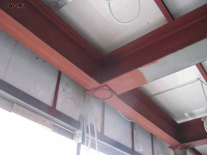

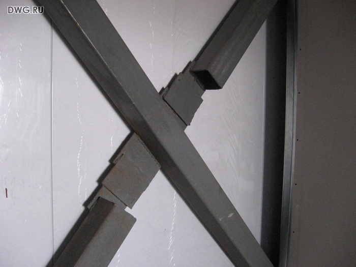

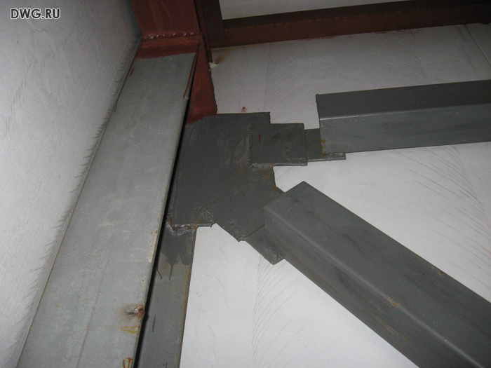

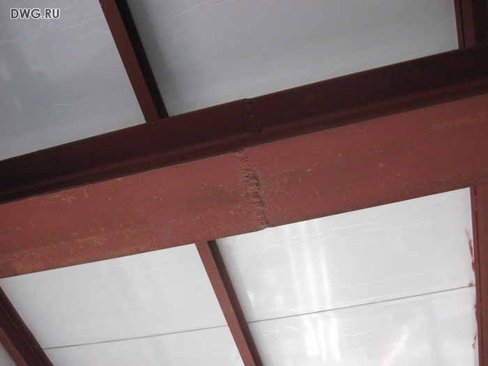

Одноэтажное здание. Колонна была срезана прорабом ввиду того, что заказчик захотел перенести витраж. Для начала балку защемили, а затем срезали колонну. Рабочие признались, что было страшно резать. Пролет балки - 19м. На вопрос - почему так и без согласования? Ответ был - выдержит, танки можно пускать. Впоследствии прораб был уволен (не по этой причине). Сварные швы пришлось усиливать. Стык балки и вертикальные связи сделаны НЕ по проекту. Колонны будут стоять, т.к. был сделан запас прочности "от дурака".

Видимо и балка была сделана с десятирным запасом "от дурака", раз не упала. Интересно, как усиливали сварные швы?

колонны будут стоять! а вот балка то выдержит?
Spotster , 28 ноября 2011 в 10:25
Балка выдержит, хотя врезультате "модернизаии" запас по всем характеристикам был сьеден хорошо. Нагрузка от кровли все равно завышена на 30% =) Стык балки заставили усилить как по проекту. Не понятно одно, почему новые "конструкторы" и "авторы проекта", а равно и реализаторы не хотят подписаться под своим творчеством? )))))) Для своего сна мы так же внаглую изменили проект.

Балка выдержит не так из-за завышения нагрузки от кровли, как из-за отсутствия снеговой нагрузки: здание одноэтажное - значит балка рассчитана на эту снеговую нагрузку.
Spotster , 28 ноября 2011 в 13:06
leon-lv, правильно поняли. В моем посте нагрузка от кровли включает в себя и снеговую. Понятное дело что венталл и прогоны дадут пару десятков кг дополнительно, а вот снежок... Запас еще даже небольшой есть. Так что стремно лишь за шарнирный стык, как бы сварные швы не поехали, хотя швы и увеличели и усилили, сварщик не ахти... конструкция уже год стоит... =)

напишите им в предписание постоянно чистить снег на весь период эксплуатации, а швы надо усилять накладками

Что-то не понятно. Пролет балки 19 метров, а соседняя колонна на фото всего в паре метров. Как там по проекту должно быть? Если пролет балки был скажем 16 или 17 метров, а стал 19 то вполне прочности хватит(правда, запаса уже не будет).
