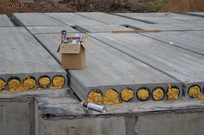

Вероятно пытаются таким образом "утеплить" перекрытие над холодным подвалом
13Rossoneri
, 05 мая 2012 в 18:57
Уверен, обьясняли это желанием сохранить тепло (и затыкать "чем-то"(потому что на практике суют туда, что угодно, любой мусор) надо, это понятно), но вот почему выбор пал на монтажную пену... Может у них ее было много на складе? или дармовая/стырыли.
Yuzer
, 05 мая 2012 в 22:09
Пустоты закрывают чтоб холодный воздух от стенки не проникал внутрь плиты и под кроватями не было инея. Способ уменьшения мостика холодо от заделанной в стену плиты. Хорошая идея.
LORD9999
, 06 мая 2012 в 01:34
та причем здесь воздух.холод.
LORD9999
, 06 мая 2012 в 01:38
Заполняется бетоном чтобы, не раздавила стена плиту. И такое заполнение пеной не приемлемо .
Ну можно еще написать чтобы грызуны не лазили по пустотам!
vladas
, 06 мая 2012 в 09:11
Когда на потолке соседней квартиры, на участке примыкания к наружной стене панельного дома, зимой снова образовалась плесень после летнего ремонта потолка с протравой грибка, а ранее межпанельные швы снаружи отремонтированы с воздухонепроницаемой лентой, стало ясно холодный воздух перетекает по щелям и трещинам стыков панелей, возможно чердачно-парапетных.
Кто даст гарантию что никогда небудет неплотностей стыков, даже если на период возведения дома было всё качественно выполнено? Нормальное утепление, и даже дополнительное по перекрытию давало конденсатообразующую температуру поверхности потолка около 0 гр.С, в зависимости от наружной температуры воздуха и направления ветра. Вентиляция помещения работала.
По моему совету через высверленные отверстия в каждую пустоту заполнили пену на опорном участке плиты, с частичной очисткой мест запенивания пустот. Тепловизор теперь показывал температуру +12...+16 гр.С.
На основании этой практики советую: делайте теплыми торцы панелей перекрытия, желательно герметичными - по надёжности полезно.
Недавно узнал случай как безшовное полотно натяжного потолка притягивается к перекрытию с малозаметными трещинами. Это какая же должна быть инфильтрация (тяга воздуха)?
vladas
, 06 мая 2012 в 09:32
Даже для 9-ти эт. типовых кирпичных домов не везде предусматривались многопустотные панели с бетонными вкладышами против смятия открытых торцов. Опять же с.1.141 дает панели с разными торцами, где один иеет заужение пустоты в сечении и тогда ориентирование плит на опорах имеет значение.
Yuzer
, 06 мая 2012 в 11:13
LORD9999, напряжения на пустотки 17 кг/см2, это 170 т/м2. В кладыши ставят всегда, но не всегда они нужны. А вот
иней от пустоток внутри квартиры - так это мы уже видели.
LORD9999
, 06 мая 2012 в 18:54
Мое мнение эти вкладыши нужны всегда и их необходимо делать на земле, перед монтажом. Т. к. сегодня плиты делают без петель(+ верхней сетки в новых плитах нет. как это было в советском исполнении), а на стройке любят поднимать их за эти самые пустоты.
