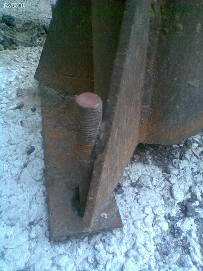

Приехали мы сегодня посмотреть как движется стройка ,а там красота .....Такого я еще не видел мой навес это просто щедевр какойто что может сила строителя и бутылка водки

фото 4: что-то фермочки смотряться хиленько как-то
фото 5: слишком большой пролет для такого сечения балок

Только у меня навязчивое ощущение, что фермы кверху ногами?

На номере 4-ом ферма шедевральна. Ваша?

Все изыскание строителей ,генеральный экономит деньги

А ничего смешного мужики. Таких спецов выпускают ВУЗы, а еще страшнее, когда таких берут на работу. И потом они ляпают. Вся надежда на технадорщиков и их адекватность относительно сами знаете чего $.

Прикольные узлы опирания колонн, такого не доводилось увидеть

defencer, да и прогоны тоже весело установили

Da smatrite ferma v kakom meste uperayeca na kalonu...
