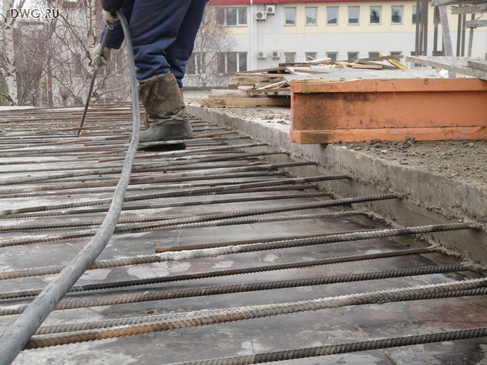

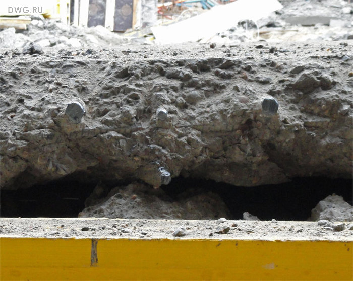

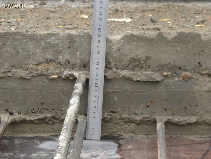

Залито без авторского надзора.
Смотрим защитные слои верхней арматуры в плите б=200мм.
Фото 1, 2 - в пролете около 80мм,
Фото 3 - на опоре 93мм (для нижнего наката верхнего армиорвания) и около 70мм (для верхнего наката верхнего армирования).
Прикидываем, что осталось от рабочеё высоты hо и думаем, что будет с продавливанием, и прочностью по нормальным сечениям на опоре.
Приходим в себя, расстраиваем заказчиков, они огорчают строителей, Демонтируем, усиляем.

Тащемта, авторский надзор не может проконтролировать положение каждой арматурины. Проверкой правильности установки арматуры занимается технадзор, с составлением акта скрытых работ. На авторский надзор надейся, да сам не плошай (с)

"А до бетонирования слабо было проверить?"
я же написал "Залито без авторского надзора". Объект в другом городе - договора АН не было. За свой счет я что-то летать не захотел. объекты, которые в городе, я и без договора АН посещаю.
