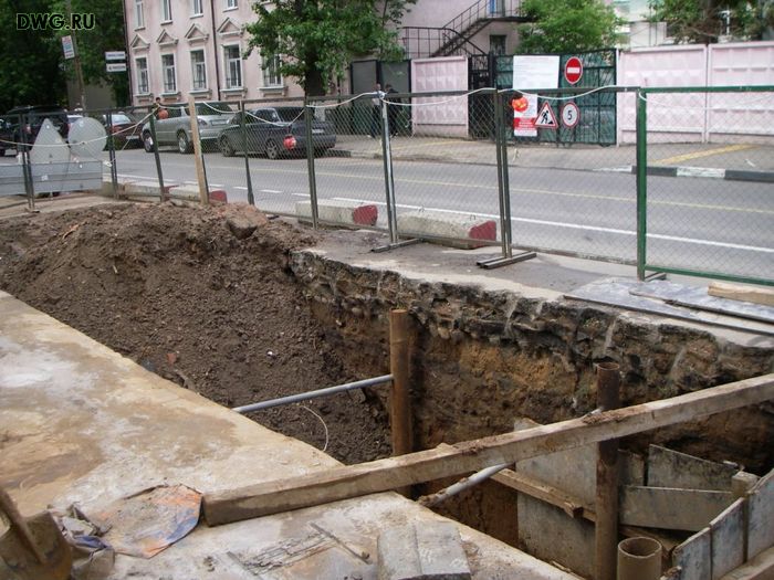

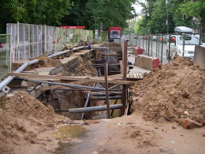

Сфотографировал утром 13.06 данный объект. Часть котлована строители в праздничные дни (с 10 до 12 июня) засыпали строительным мусором, и техногенными грунтами различного состава - песчаными и суглинистыми. Уплотнять грунты не хотели. Видимо, остальную часть котлована также засыплют, без уплотнения. Сво..чи! Мне по этой улице потом ходить и ездить и не хочется, чтобы потом там десятилетиями был проседающий асфальт. Коллеги! Кто знает как заставить строителей выполнить уплотнение? Я житель этого района.

Никто такие траншет не утрамбовывает. Как вы себе представляете как трамбовкой проходить между трубами и по ним???
НиколайР , 20 июня 2012 в 11:46
Я так себе представляю. Ручная вибротрамбовка, слоями небольшой высоты. Все трамбуется. Правильно мужик говорит, потом когда грунт сядет будут проблемы с асфальтом, лужи ямы и тп. Облагораживание территории это обязанность застройщика, так что можно жаловаться в администрацию.

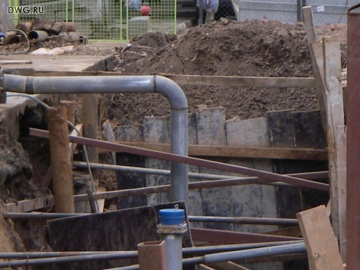

Я вообще в наружных сетях мало понимаю, но фраза "вынос телефонной канализации" на 4 фотке, очень озадачила меня...

Хожу там каждый день. Картина такая: они ещё одну захватку засыпали, но не трамбовали, а просто разровняли лотапами. Работают таджики с грузинами во главе. А тот первый участок они (что на фото) разровняли и на следующий день залили жидким асфальтом (типа битума со щебнем). Монолитную ж.б. плиту не делали. П.С. Если я бы делал проект, то предусмотрел уплотнение песчаной пазухи до коэф. плотности 0,92.

Вот на фото №4 надо в строку "Генеральный подрядчик" вписать строку "Дошкольное образовательное учреждение"
Чтобы было понятно, кто так дороги делает.

Интересно они укрепили стены траншеи. Наверное все мусорные контейнеры из близлежащих домов общарили

Если эту траншею начать трамбовать, то коммуникациям придет конец. Разве что засыпать песком и пролить или щебнем засыпать, но это дорого. Не все тут так однозначно.
