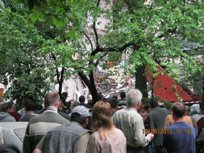

Ну елки палки! Что, магазинчик на первом этаже делали, проем пробивали? или какая тут причина то?
AlexanderO
, 13 июня 2012 в 07:46
http://www.versii.com/news/256992/
...В частности, прокурорская проверка установила, что в мае этого года на месте обрушения на уровне первого этажа произошло частичное разрушение несущей стены. Однако служебные лица Луцкого горсовета, неподобающе исполняя свои обязанности, своевременно не приняли мер по обследованию дома, установлению причин разрушения и проведению ремонта, подчеркнули в прокуратуре, передает «УНИАН».
NM
, 13 июня 2012 в 18:59
"Два года назад владельцы мебельного магазина проводили капитальный ремонт в ходе которого часть несущей стены была снесена"
Таки да, магазинчик.
Guerrilla
, 13 июня 2012 в 20:17
на то, что проем пробивали непохоже... ак ни крути, но вес от плит перекрития всего, что на этой плите находится (стяжка, паркет, мебель, прочий всякий хлам и мусор) воспринимается надоконной перемычкой нижерасположенного этажа. тут ушла вниз вся кладка, в которой нахожились левые (по фото) концы надоконных перемычек).
