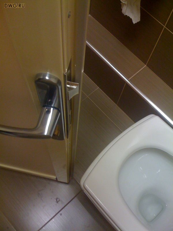

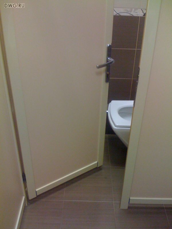

"Правильно" открывающаяся дверь... ну и, как следствие... тут кто-то мерился сантиметрами (http://dwg.ru/bsk/2945). Здесь их 5-8. Если вошел, то чтобы закрыть дверь, приходится на "подиум" влезать, или в "раскаряк" становиться. Офис в Москве (ЖК Доминанта)

у нас в общежитии точно такие же толчки, в одном из ни заменили унитаз, так дверь не закрывалась, и в месте соприкасания с унитазом пришлось ее выпиливать)

Не лучше двери наружу сделать было?
Andrey71 , 25 июня 2012 в 09:01
Всё нормально. Там что плясать надо. У мой сестры ещё в таком туалете раковина напротив унитаза висит. Встал, помыл и вышел. дверью согласен, должна быть наружу.

ОрлоFF , 26 июня 2012 в 16:50
по требованиям пожарных норм двери должны наружу открываться, а на самом деле, наверняка пожарные принимали здание не выходя из кабинета.

ОрлоFF
Открываться наружу двери должны (по пожарным нормам), если в помещении более 15 человек находится, чего о данном туалете не скажешь...

ната-проектировщик , 12 июля 2012 в 14:03
По пожарным нормам, вообще-то, направление открывания дверей из санузлов не регламентируется.
ната-проектировщик , 12 июля 2012 в 14:05
А вот по нормам для общественных зданий и сооружений двери в санузел можно отрывать вовнутрь, только если его глубина не менее 1,5м
