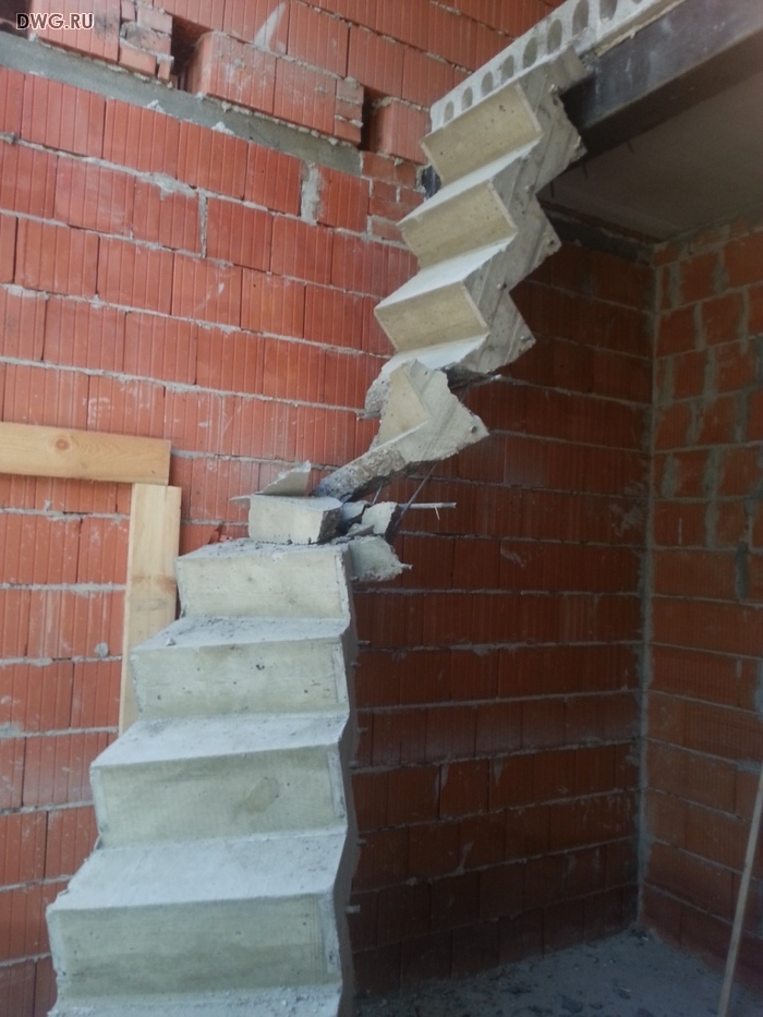

Продольную рабочая арматура - 4d10? Толком не понять по картинке
Dragonudzee
, 08 сентября 2012 в 13:18
А там арматура вообще есть продольная? что-то кроме пары стержней ничего больше не увидел..
Делайте такие вещи из металла и будет вам счастье! Легче и места меньше занимает (в винтовом варианте).
Dragonudzee
, 08 сентября 2012 в 13:21
Да и вообще. Не лестница, а забор какой-то - одни концентраторы напряжений!
S.T.A.P.
, 08 сентября 2012 в 15:32
Продольная арматуры 4d8... Обратились уже после того, так это случилось. Арматура разогнулась во входящих углах и верхняя анкеровка в перекрытие была 120мм в обычные просверленные отверстия (просто забита). Убеждаю Заказчика выполнить ее в металле - упирается, но думаю переубедить, аргументы очень веские нужны (ну типа у соседей такая стоит, а я чем хуже)

это бред а не лестница,еще ,наверное,под собственным весом сломалась)
копия Сергей
, 10 сентября 2012 в 12:06
ага, еще и винтовая...
ага, еще и окно там ЗАЧЕМ?
ага, и без армированного косоура...
ага, и не связана с бетонным полом и плитой перекрытия...
Заключение. Если и "у соседей такая стоит!", то это поселок главка строительного комплекса РФ: одни манагеры, ни одного инженера.

Сергей, тут вопрос стоит в том, как убедить Заказчика сделать нормальную лестницу (с двумя металлическими косоурами), ну или как такую заармировать правильно))), а помощи инженера прибегли уже после того, как она упала...
Жор
, 10 сентября 2012 в 13:06
Металл лестница с штукатуркой по сетке, проступи - накладные или плитка. Выглядит как ж/б.

S.T.A.P., это же раздел "Кунсткамера" и сарказм тут уместен.
А что там убеждать? Все равно "это" уже не отреставрируешь и в любом случае нужно демонтировать и делать заново. Заказчику скажите, что в любом случае все будет отштукатурено, чертежик придумайте для наглядности
