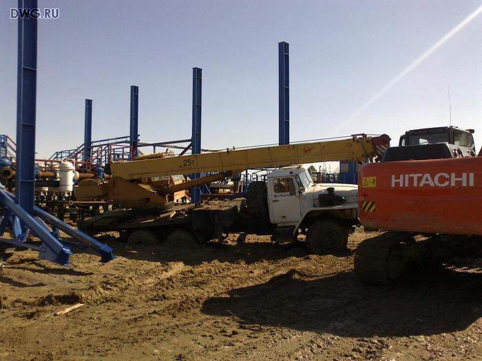

Про фото 1. Я думаю, что это совсем не проектное опирание лестницы на землю (где-бы земля не находилась +-200).
Про фото 3. См. п.5.7 Пособия по проектированию стальных конструкций (к СНиП II-23-81). Тут эксцентриситет далек от i/20.

Кто нибудь из вас был на Ванкоре, в районе Крайнего Севера...устраивал свайное основание в вечномерзлых грунтах при температуре воздуха минус 50???
Фото №1 Временное крепление лестницы. По проекту бетонное основание 300х300. Придут строители, замесят бетон и сделают...у монтажников руки не дошли.
Фото №3 Буроопускные сваи устраивает одна контора, а монтаж ведет другая.
По факту грунты оказались не те что "пытались угадать" проектировщики...и свая сместилась. Те же проектировщики разработали узел и усилили опирание.
Короче хватит протирать штаны в кабинетах. Посмотрите не реальную стройку. Может отпадет желание писать подобный бред в заголовках.
