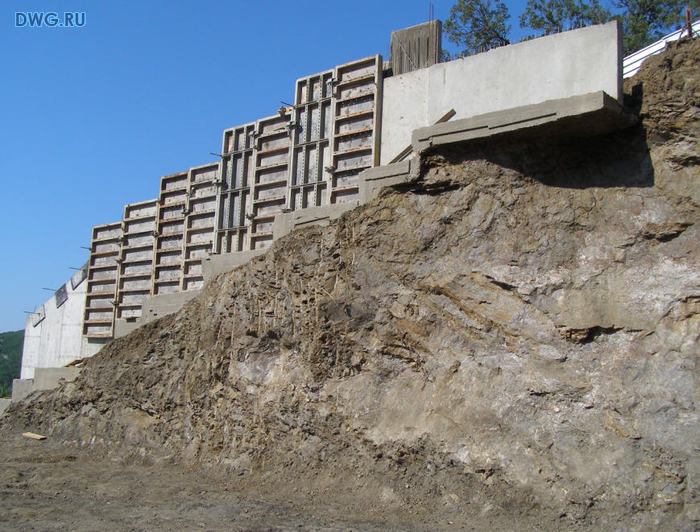

"ласточкино гнездо"
    26 оценок
рустем
размещено: 30 Ноября 2012
алушта
Комментарии 1-10 из 11
ИванМС , 01 декабря 2012 в 08:38
А что это? жаль фото только с одного места сделаны.
Dron78rus , 01 декабря 2012 в 14:38
Забор это такой. Называется, ни пяди родной земли врагу!
Dron78rus , 01 декабря 2012 в 14:39
Интересно было бы на армирование этой консольки посмотреть, её кто-нибудь считал?
TOMAT , 01 декабря 2012 в 15:08
а что тут криминального то?
owen , 02 декабря 2012 в 12:11
дело не в консоли, ее тут и не должно быть, а в том что через год грунтовый массив под лестницей вымоет нахрен. Надо либо склон усилять, либо блоков накидать каких - нибудь
mix231 , 02 декабря 2012 в 16:35
Скалу вымоет.... ну ну... надеюсь вы доживете до этого момента.
owen , 02 декабря 2012 в 20:24
хз что там. Мне показалось, что глина какая-то
нобелиус , 13 декабря 2012 в 17:33
да, красиво вымыло. Показательно.
Летучий строитель , 27 декабря 2012 в 09:20
явно экскаватором стеночку хотели сделать (характерные следы), затем прошел дождь.
vsp05 , 29 декабря 2012 в 17:42
Мне видится эта ситуация так: Два смежных участка под строительство индивидуального жилого дома, сначала сделали подпорную стенку, а потом хозяин одного из участков решил строить дом или гостиницу с подвалом(ми) и поэтому раскопал котлован до низа фундаментной плиты. Возможно я ошибаюсь, хорошо было бы дать пояснение автору.
