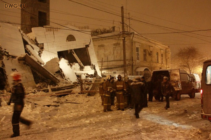

Обрушение, строящегося дома на пересечении улицы Чехова и переулка Украинского в городе Таганрог Ростовской области произошедшее 13 декабря около 18:00 по местному времени, унесло жизни пяти человек.

-mavlin- , 15 декабря 2012 в 10:23
Причем здесь пенопласт?
Barma_60 , 15 декабря 2012 в 10:24
В чем причины? Почему "ПЕНОПЛАСТ"?
Ярослав123456 , 15 декабря 2012 в 11:50
Как мне объяснили местные, работала бригада, просто заливали перекрытие.
Розмысл , 15 декабря 2012 в 11:57
пенопласт- несъемная опалубка
leon-lv , 15 декабря 2012 в 22:21
Про это обрушившееся здание в новостях немало показывали: построили на один этаж больше, чем было запроектировано - вот и упало здание.
Mishan13 , 15 декабря 2012 в 22:22
ага))) ничего хуже таких стен быть не может)))
-mavlin- , 16 декабря 2012 в 12:02
Хотите сказать, что здание строилось в несъемной опалубке?
Un_Known , 17 декабря 2012 в 10:54
Ну если в новостях сказали, да еще Катя Андреева!
То так и было
igr , 17 декабря 2012 в 12:22
Пенопластовый блок с дырками для бетона и арматуры.Больше 2 этажей нельзя/
igr , 17 декабря 2012 в 12:26
Стена пенепластовый блок с каналами для установки арматуры и заливки раствора.Снаружи и внутри штукатурится.Позволяет делать 1-максимум 2 этажа.
