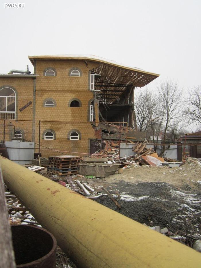

г.Ростов-на-Дону ул.Особенная, а рядом стоит такой же действующий отель ресторан
Фальцевая кровля в 5 ветровом районе
Просто )))

о, снов родной город в новостях. интересно а что тут не так. кажись стеночка не выдержала, а нет ли фото качественней? (там где стену видно)

зато какая крепкая кровля))) консольно работает)))

Какой пирог у стен?

Надо было стены к крыше покрепче привязывать
Brasero
, 11 февраля 2013 в 15:45
Интересно то, что построено без единой арматуринки! Это
настоящее мастерство.Арматуры нет даже в стене между слоями. Мастерство не пропьешь.

Чисто визуально не соблюдено соотношение толщины и высоты стен, не говоря уже об остальном... жесть...

похоже должным образом затяжка против распора от стропил не была выполнена

на первом гараж с проемом под ворота наверное не выдержал

НУ СТЕНКА И ПРАВДА КАЖЕТСЯ ТОНКОВАТОЙ. ПРОЕМ НАД ГАРАЖОМ ВРОДЕ ЦЕЛЫЙ
