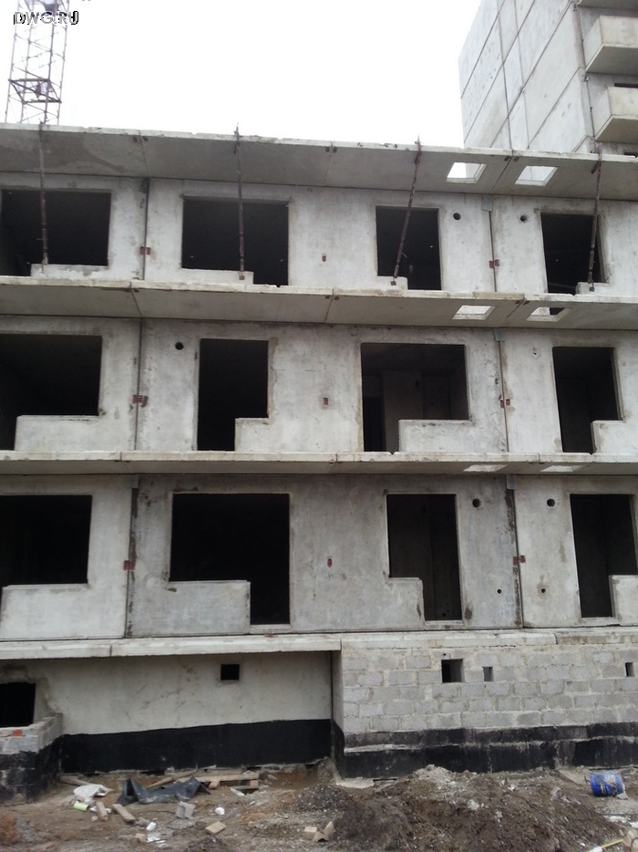

Вот так вот строили жилой 10-ти этажный панельный дом в г. Белгород. Было допущено 2 ошибки: одна заводом изготовителем, который неправильно замаркировал деталь, и непосредственно исполнителями работ, которые даже поставили её тупо опираясь на марку.

В чём прикол? Куда предназначена деталь?

Подумал о балконных плитах
Body_M , 11 февраля 2013 в 09:08
Заказчик затребовал проект реконструкции детали,прошедший государственную экспертизу, а те в свою очередь категорически отказываются давать своё заключение.

Строителям строить надо... На согласование пару дней уйдет... на поставку нужной марки... им проще потом отбойником поработать... у нас случай был... в монолитном доме лестница на второй этаж... на втором этаже с лестничной площадке выхода нет... залили по проекту... прораб сказал некогда разбираться, потом переделаем...

жесть)) теперь в кухне будет окно больше чем в спальне)) и вентиляция ещё в спальне - для любителей зеленого горошка)))

В том то и дело что проблем бы не было никаких если бы заметили, поменяли бы в тот же день деталь.

А вот я прикола не понял... Проем для пожарной лестниц, несимметричность скорее всего - задумка архитектора. В чем прикол-то?
