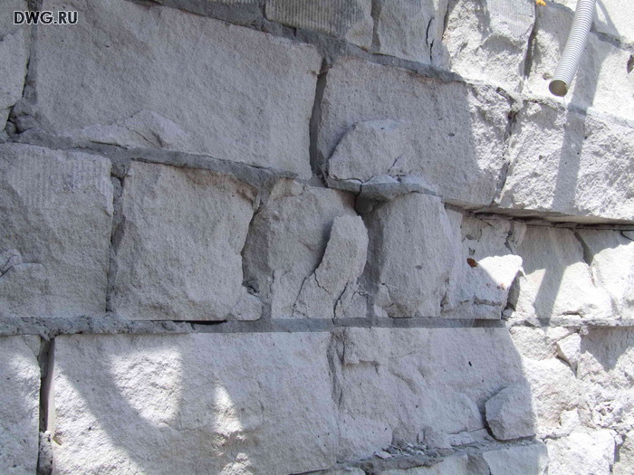

что творит с газосиликатом русская погода
Любителям газосиликата посвящается 34/bsk3734_1.jpgЛюбителям газосиликата посвящается 34/bsk3734_2.jpgЛюбителям газосиликата посвящается 34/bsk3734_3.jpg

Andrey71 , 24 июля 2013 в 08:08
Меня терзают смутные сомнения, что это не из-за погоды, а от перфоратора. Даже если от природы, значит было местное замачивание стены. Так я могу выложить сотни фоток, где от воды не то что кирпичные стены, даже бетон рушится. Разрушение происходит за несколько сезонов.
kubik67 , 24 июля 2013 в 08:20
А мне кажется просто паронепроницаемой краской покрасили, вот со временем облицовка и от валилась
GUNIA , 24 июля 2013 в 08:47
Пеноблок - очень специфический материал, просто многие не умеют с ним работать....
Trasher , 24 июля 2013 в 09:08
У меня на участке стоит дом. Стоит уже лет 10. Стены из аналогичных блоков. Никаких разрушений по фасадам нет при том, что наружней отделки нет вообще никакой...
Поддерживаю собеседников. Было обильное намокание с последующими заморозками.
human , 24 июля 2013 в 10:43
так в том то и дело что к облицовке пеноблоков надо подходить с умом.
а еще лучше не подходить вовсе - оставить как есть
Август , 24 июля 2013 в 10:53
самое удивительное, что судя по "подвесам" на стене будет сайдинг или есчё чё. ессесно под сайдинг типлуху, а под теплуху пароизоляцию! )))))) ждём новых фоток где стены уже не будет!))))))

sergeyev792 , 27 июля 2013 в 10:42
Да это какой-то совсем хреновый газосиликат, т.к. похоже, что стена сравнительно новая, а некоторые кирпичины уже рассыпались на половину.
Ну, ничего страшного, возьмут раствор, насандалят туда ПВА, заштукатурят, она застекленеет, и всё будет OK.
