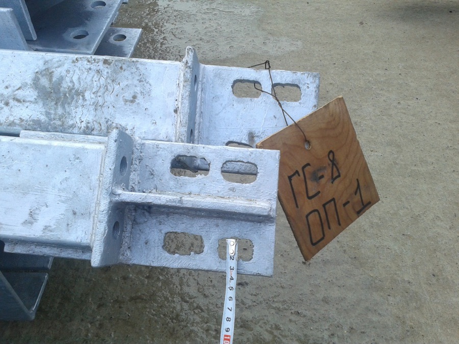

Элементы горизонтальных связей пришли с завода изготовителя.
Отверстия под болты. 26/bsk4026_1.jpgОтверстия под болты. 26/bsk4026_2.jpgОтверстия под болты. 26/bsk4026_3.jpgОтверстия под болты. 26/bsk4026_4.jpg

дырки не в тех пластинах сделали! ))))))))))

Отправляйте обратно на завод, отверстия под болты резаком делать запрещено.

Мне не понятно как завод мог отправить такое??? Дырки в заглушках как я думаю сделаны при цинковании, чтобы изнутри тоже процинковать

Когда сварили, вспомнили про отверстия. Взяли дрель и сверло на 8-10. Насверлили по периметру ряд отверстий и потом рашпилем убрали пилу. В некоторых места ещё и пропиливали.
Так делают большие отверстия под индикаторы:
круглые - квадратным напильником;
квадратные - круглым напильником.
Если наоборот, то получаются другие отверстия.

А чЁ, оченно даже нечего! Думаю у этих отверстий было несколько путей развития.
1.Либо изменения пришли поздно на завод и овальные отверстия делали из круглых в авральном режиме 2.Либо на "заводе" нет оборудования/для устройства овальных отверсий. А вообще все мож по чертежу с указанием допусков и шероховатостей.
Да и покажите документ запрещающий изготовление отверстий резаком!

В проекте у связей были круглые отверстия. К тому же посмотрите на расстояния от центра отверстия до края фасонок.

Что-то мне кажется, что эффективность связей с таким очертанием и расположением отверстий резко снизится))
Интересно, а зачем в заглушках(торцевых пластинах) отверстия. Спуск воды или перепутали детали под болты?
И еще: а под какой диаметр болта отверстия?

Отверстия в заглушках - чтобы профиль, герметично заваренный, не взорвался при горячем цинковании.

Болты М20 насколько помню.
