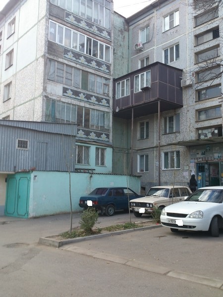

Сапсэм тонкий, как талия у дэушки, да. Если птички сядут на кровлю - жалко птичек.

может он согласовал проект )

Да не, фотошоп. Ну не могут такие стойки выдержать сами.

Вот! Опять обошли супостаты. Пока наши Академики исследовали свойства нанотрубок, забугорные мастера уже внедрили их в народное хозяйство.

Сообщение #4 от СергеевОВ Да не, фотошоп. Ну не могут такие стойки выдержать сами.
Что не могут-то ? Высота +- 7м , стойки из трубы 120x4 понесут 6т и по гибкости пройдут. Другое дело, что смотрится это погано.

забыл добавить, сейсмичность 8 баллов..... выдержать до поры до времени.

Да просто нет слов, на одну стойку приходит максимум 1т нагрузки, то есть ничто, при чем здесь сейсмика. Ну если вы хотели чтобы после 8 баллов балкон остался цел (висячий одиноко мимо здания), тогда ладно...я удаляюсь facepalm

а при том что при 8 баллах данное сооружение просто оторвет от здания.
