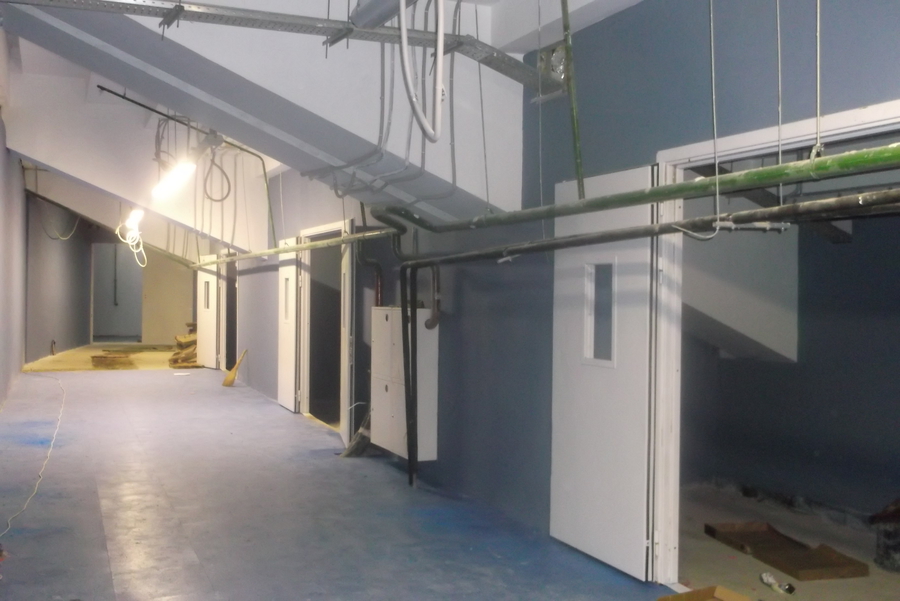

Монтаж системы спинклерного пожаротушения был сделал по проекту, когда еще не было перегородок. Потом появились стены. Вот результат. Сейчас все исправлено, пришлось трубы переносить на другую стену.

Search , 08 апреля 2014 в 00:50
Не верится что перегородки сделали после монтажа системы спинклерного пожаротушения..Еще скажи что и двери потом поставили))
перенос части системы пожарутушения возможно пришлось дополнительно согласовывать, поэтому не исключено что двери сразу поставили что бы не ждать

Атрибут , 08 апреля 2014 в 16:19
На больших и сложных объектах недочеты гарантированы.
А рождаются подобные ляпы с малого, например с замены спринклера на спинклер.
Trotyl_VLZ , 08 апреля 2014 в 16:25
Перегородки как раз сделали после монтажа системы, потом было наряд-задание на перенос питающего трубопровода. Сейчас сфоткать не получится, все потолками зашили.

если в общих чертах
при отклонении от вертикали и горизонтали (любой из видимых линий) необходима тщательная проверка
ТриНоги , 09 апреля 2014 в 08:47
Если сначала водопровод сделали, то чем думали луди когда двери ставили?)
копия Сергей , 09 апреля 2014 в 12:44
... ну-ну, да по вашим словам сам Фишт после системы спринклерного пожаротушения построили! Сами понимаете о чем говорите? Да и крайне нелогично питающие трубопроводы проводить по той стороне что на снимке.
Там некапитальные перегородки, когда был монтаж трубопроводов там ничего не было. Даже не было проекта АР на перегородки, вот и результат.
