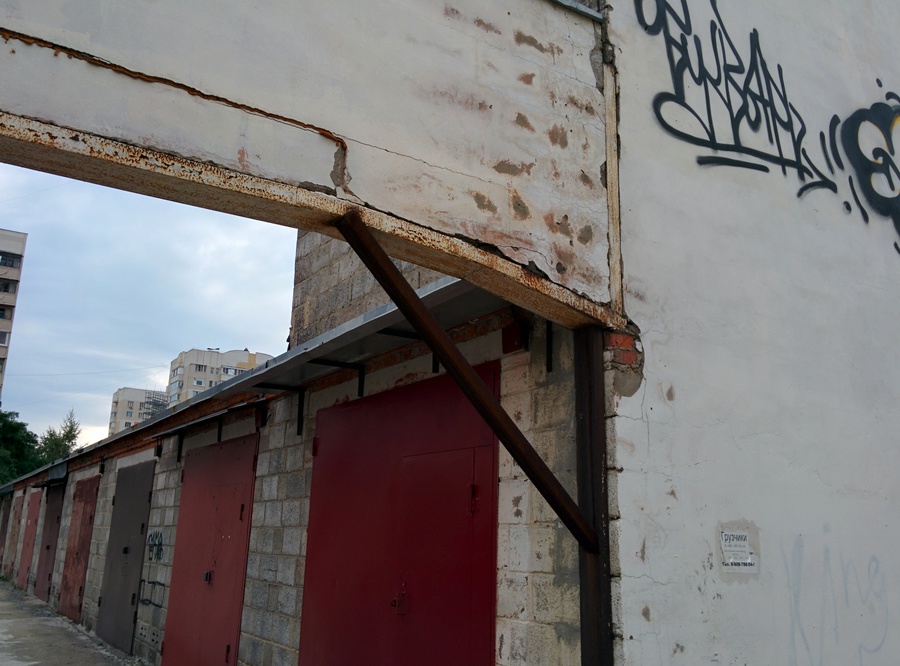

Пролет 5м. В качестве несущей балки 24 швеллер. Подкос из уголка 75х50х5. Сверху всего 6 рядов керамзитобетонных блоков 200х400х200. Этот шедевр стоит уже лет 8-10.

А что тут должно смущать. На пальцах прикинул, вроде всё проходит.

Интересно: а какая нагрузка... смысловая в этой перемычке?

Наверно, вывеска была.
