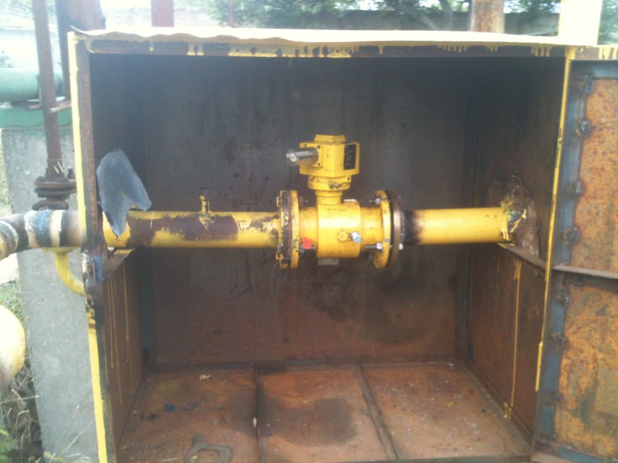

Что не так?
Мобильный узел учета газа 66/bsk4266_1.jpgМобильный узел учета газа 66/bsk4266_2.jpgМобильный узел учета газа 66/bsk4266_3.jpg

реально в чём мобильность?????????????????
Дмитриевич , 13 октября 2014 в 15:00
на фото ящик есть, всё опломбировано.............в чём соль??
Realll85 , 13 октября 2014 в 15:30
Сам не понимаю в чем мобильность но горгаз говорит что он все таки мобильный.
Realll85 , 13 октября 2014 в 15:31
Отвод Ду 80 можно так приваривать в трубу Ду100?
deep_tool , 13 октября 2014 в 15:38
Прямые участки явно "заводского изготовления" :)
Сварсчег фантазёр.
Realll85 , 13 октября 2014 в 15:53
Да все по ГОСТу. Овальность учтена...Глаз алмаз.
Realll85 , 13 октября 2014 в 15:57
Ах да по поводу пломбировки:слева леска просто накинута за болт.Есть фото.
Realll85 , 13 октября 2014 в 16:32
И справа к стати тоже.
Realll85 , 13 октября 2014 в 16:40
Мобильность данного узла заключается в том что "ОПЛОМБИРОВАННЫЙ" счетчик легко демонтируется.(леска протянуто через отверстие фланца счетчика и накинута на болт с другой стороны).
zx-constr , 13 октября 2014 в 16:46
Трубы "желательно" покрасить...
