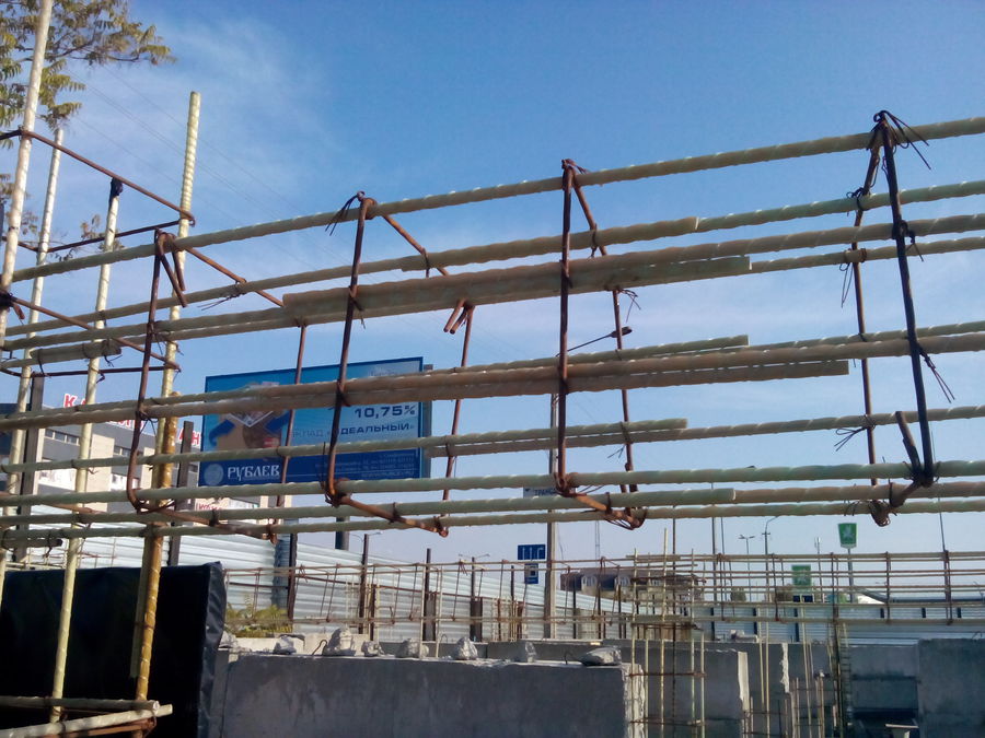

Было бы интереснее, если бы хомуты гнули тоже из стеклопластиковой арматуры, потому что как делать хомуты при ее использовании - никто так и не рассказал

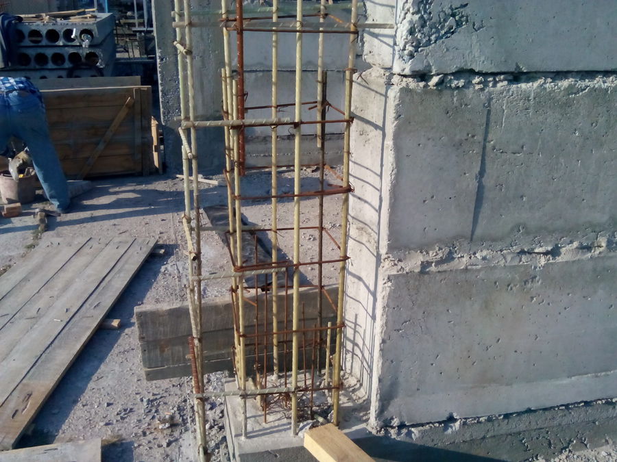

вопос к конструкторам, а разве стеклопластиковая арматура подходит для колонн?
почему-то в голове есть такой пункт, что только для плит перекрытия и подходит

А кто говорил что есть проект? Эта арматура вообще подходит для отмосток и дворов, в конструкция я бы ее вообще не использовал. Хватает один раз увидеть как она ломается (как говорит, обиженно, производитель сего изделия рвется) и вменяемый конструктор сразу понимает куда это можно засунуть.

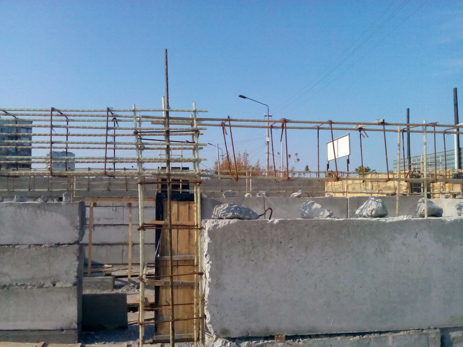

Там вроде бы и не колонна, скорее подливка. здание - бескаркасное. Поверх ФБС - монолитный пояс. Использование асп - всецело на совести проектировщика. Продают ее сейчас активно.

РастОК, а где вы увидели что я сказал про изгиб? При использовании АСП вместо обычной арматуры, вы можете говорит только о мгновенном разрушении конструкций. Если вы вспомните немного теории, то поймете что железобетонное сечение лучше недоармировать, чем переармировать. В первом случае вы получаете разрушение по арматуре, которая имеет площадку текучести, и люди видя такие деформации успеют покинуть здание. Во втором случае разрушение происходит по сжатому бетону, он мгновенно. При использовании АСП вы не имеете площадки текучести, и даже если вы ее заложите в три раза меньше чем металла (как уверяют производители сего чуда) вы все равно получите хрупкое разрушение.
Все это конечно лучше бы никогда и ни с кем не случалось, но забывать теорию не стоит. Тем более одно из главных требований к арматуре в сейсмике, это пониженное содержание углерода, что приводит к увеличению площадки текучести.
И это не говоря еще о том что на сжатие АСП вообще нифига не работает, она просто распадается на отдельные нити.

Как хомуты, видел, используют куски АСП и вяжут пластиковыми хомутами.
Мне все эти вязки с АСП дико напоминают леса из бамбука в китайском строительстве))) не хватает летающих среди прутьев кунг-фу-истов.
