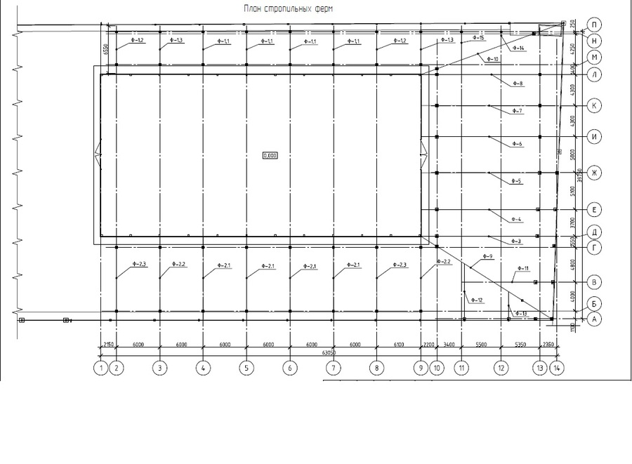

Проект от "дизайнера" уже строят
    3 оценки
Snajper
размещено: 23 Октября 2014
Вот такой "волшебный проект" попался на глаза. Что-то мне подсказывает, что стоять будет до декабря-января...

27legion , 24 октября 2014 в 06:42
больше похоже на работу студента
Иван 80 , 24 октября 2014 в 08:10
А снеговой район какой интересно? решетка ферм на вскидку тонковата. Интересен узел 1 в ферме Ф-5 где раскосик к нижнему поясу крепится в торец пояса :-)
rust450 , 24 октября 2014 в 09:18
Стойки не тонковаты?
Snajper , 24 октября 2014 в 09:37
Сообщение #2 от Иван 80
г. Днепропетровск
rexxdz , 24 октября 2014 в 10:18
Сообщение #1 от 27legion
даже студенты такое шило не делают
Ostin , 24 октября 2014 в 10:56
Без учета снеговых мешков (если они там есть) снег примерно 134 кг/м.кв.
Верхний и нижний пояса промнуться первыми
Rboy , 24 октября 2014 в 12:27
Том вроде КМ, но написано что «Конструкции железобетонные»
Snajper , 24 октября 2014 в 13:03
Сообщение #7 от Rboy
Так я же говорю, с первого листа уже "не заладилось"))))
копия Сергей , 27 октября 2014 в 14:28
Прогнется при монтаже и найдут "творца"
DJ AntOn , 28 октября 2014 в 14:18
похоже на фриланс.. и делал видать за "еду"..
