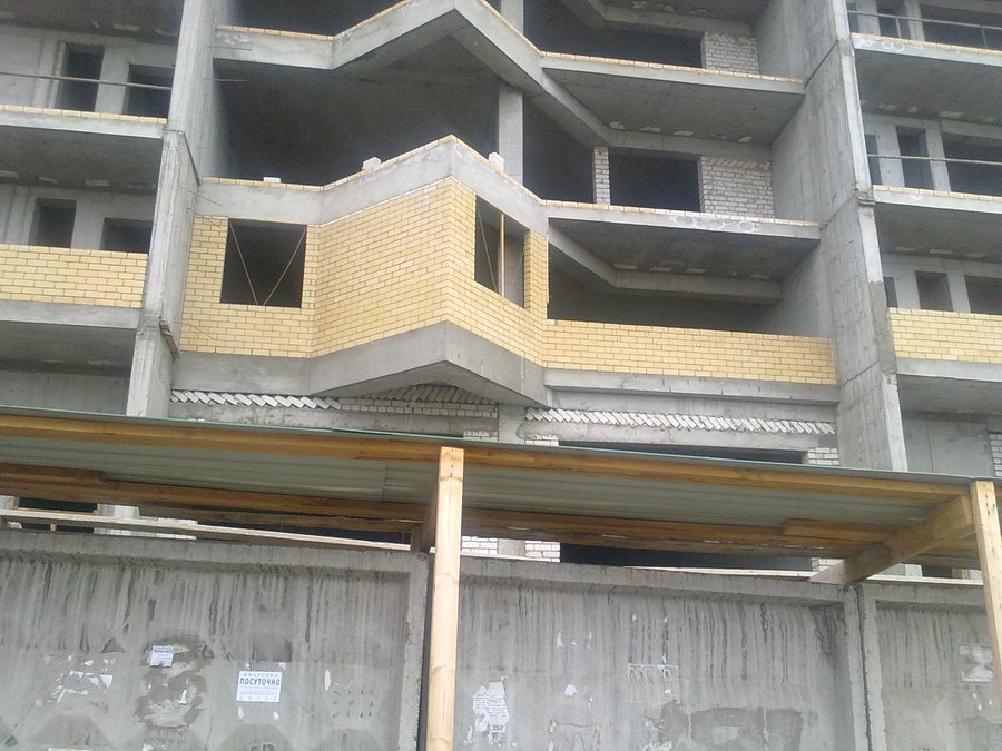

Принимайте передовые технологии!!!
Верхний ряд кладки ???.
И на фасад пуфиг, верхний ряд "подбит" из белого кирпича "ЛЕПОТА"
Если не несущая можно и накось! 94/bsk4294_1.jpgЕсли не несущая можно и накось! 94/bsk4294_2.jpg

xotart , 28 октября 2014 в 15:41
Фасад закроется, ничего видно не будет.
EvgenyLeonov , 28 октября 2014 в 18:37
Сообщение #1 от xotart
Чем закроется?
Alexey_02 , 28 октября 2014 в 18:45
xotart посмотрел не на те кирпичи (которые завалены 1 на другой)
Смотреть надо на тонкий ряд белых кирпичей, который лежит на желтых.
konnitiva , 28 октября 2014 в 21:55
Ну, во-первых, это красиво...
Engineering RUS , 29 октября 2014 в 04:06
xotart, 28 октября 2014 в 16:41#1
_______________________________________
Это уже фасад!
Как доделают покажу!
Перед глазами стройка!
-mavlin- , 29 октября 2014 в 08:38
По моему это пенопласт
Maxa , 29 октября 2014 в 12:45
Кирпичи фигня, штукатурка все закроет потом в тон кирпича покрасят как всегда.
Вопрос в другом как вот эта толстая балка над окном будет утеплятся??? или так оставят, так зимой на ней будет очень много конденсата!!!
И ещё зачем в окне палка стоит и какие-то веревки натянуты???
freese , 29 октября 2014 в 13:12
Сообщение #7 от Maxa
видимо в проекте было начерчено откидное окно))) вот видимо так и сделали
копия Сергей , 29 октября 2014 в 13:33
Сообщение #8 от freese
Видимо чтобы стеклопакет потом вошел с указанными параметрами
Engineering RUS , 07 ноября 2014 в 09:43
Сообщение #3 от Alexey_02
Тонкий ряд кирпичей - это тот-же кирпич, только с белыми выступами от раствора.
А промерзать будет однозначно.
