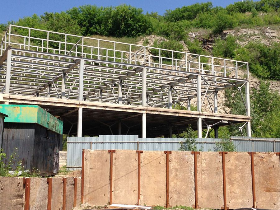

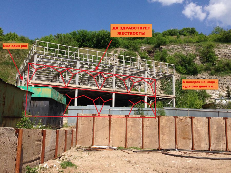

Вот такую штуку увидел вчера. Либо проектировщик дурак, либо его не было, либо строители связи не туда понавтыкали))
C DWG
Можно ли вписать невписуемое?)))

Обычно в таких зданиях делают жесткий диск, поэтому достаточно 2-3 вертикальных связей. Здесь, видимо, ставили связи везде где позволяют перегородки.

Готов поспорить, что связи стоят не по проекту.

все нормально, лучше на одну связь больше, чем меньше
