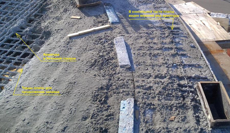

Так еще и спрашивает:
Как должны быть механически подготовлены торцы плиты к продолжению заливки?
Надо обрабатывать торцы этих участков плит специальными растворами?
Некоторые балки пролиты бетоном только наполовину, низ пролит верх нет – это критично?
В некоторых местах консольной части плиты виден верхний ряд арматуры, как поступить?
Надо чистись арматуру от бетонной глазури?

Driversubaru , 01 июня 2015 в 08:29
Я так понимаю Вы строй надзор, а тот кто спрашивает бригадир или мастер? Ну как по мне так ее разбирать надо...и арматуру чистить.
MDV , 01 июня 2015 в 08:51
Разбирать, чистить, наказать...

zx-constr , 03 июня 2015 в 16:23
На мой взгляд, на фото вообще бетона нет. Есть только строительный мусор в недемонтированном виде.
Мусор убрать до состояния чистой арматуры, арматуру проверить, если не повреждена, то можно бетонировать.
Предварительно сменить подрядчика!
fete , 24 июня 2015 в 15:38
Да все это на демонтаж. Меня технадзор заставлял ортофосфорной кислотой арматуру обрабатывать ( арматура залежавшаяся несколько недель под дождем). а тут автор про новое для меня выражение "бетонная глазурь" спрашивает чистить или нет... эту арматуру резать надо и вязать по новой. Вообще я с прораба в шоке...
mohni , 24 июня 2015 в 19:48
Сообщение #7 от zx-constr
Почему считаете, что это строительный мусор?
zx-constr , 26 июня 2015 в 19:04
Сообщение #9 от mohni
Цитата:Сообщение #7 от zx-constrНа мой взгляд, на фото вообще бетона нет. Есть только строительный мусор в недемонтированном виде.
Потому что субстанция на фото ничем другим быть не может.
