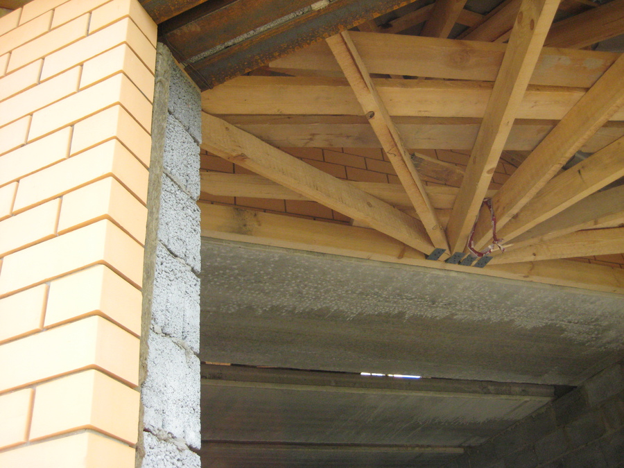

Кусок стены 2го этажа высотой 3,5м из СКЦ толщиной 400мм над эркером возведён прямо на плите перекрытия с краю плиты.
Как поведёт себя дальше плита если на эту же стену опирается сверху ещё и конёк кровли???

мощные уголки
Wild Vodnik , 16 июня 2015 в 08:22
а плиты опираются на шлакоблоки? ну и зазоры между плитами нехилые, минимум одну плиту съэкономили.
Олег 3108 , 16 июня 2015 в 08:50
Плиты опираются на пустотелый СКЦ марки по ходу 75й... уголки 90х7 взяли под оконный проём
v.psk , 16 июня 2015 в 09:48
Что видно из фото:
- на плиту перекрытия опирается кирп. стена /250, высотой около 1,2м./, на кирпичную стену опираются строп. ноги эркера;
- доски в уровне плиты для потолочной подшивки, они не опираются (нагрузки ~нет) и даже не раскрепляются к плите;
.. соберите нагрузки, сравните с несущей способностью плиты. Думаю все пройдет.
Глубина опирания плит кажется маленькой.
Andrej1982 , 16 июня 2015 в 11:09
НЕдостаточный размер опирания плит, плиты безопалубочного формования не имеют сеток, соответсвенно плохо работают на срез. Если знать точно снеговой район, наличие снегового мешка, состав кровли можно с большой точностью оценить работу плиты. Вопрос, что быстрее начнёт разрушаться и деформировться: сколет кладку в местах опор или прогнётся плита с образованием трещин и возможным обрушением. Я бы в срочном порядке разгружал плиту с передачей нагрузки от кровли на дополнительные балки или усиливал плиту.
olegrussia , 16 июня 2015 в 15:03
смотря какая плита, может и всё нормально. Опять же, думаю, если бы плита была слабенькая она бы упала или сильно прогнулась еще в процессе кладки. Сейчас когда стена устоялась с плитой точно ничего не будет.
di-3 , 16 июня 2015 в 16:28
Там всего то кладка метр высотой , кирпич пустотелый -ничего страшнего. Стропила сверху вряд-ли опираются на кладку. А вот облицовка аккуратная-каменщику зачет! А зазоры для экономии- все равно чистовой пол по деревянным лагам сделают.
olegrussia , 17 июня 2015 в 09:29
каменщику не просто зачет, он КРАСАВА!
Kurdagan , 17 июня 2015 в 11:34
Лично мне понравилась перемычка с опиранием на пено- (шлако-) блок.
-=Andrew=- , 17 июня 2015 в 12:51
Хотелось бы спросить, за счёт чего плита прогнётся, если у преднапряженной арматуры нет физического предела текучести?
p.s. такое опирание стены на пустотку - не зачёт. Пусть и пустотелый камень, но всё-же. Весьма немаленькая неравномерная нагрузка. Про опирание плит на кладку сказать не могу, т.к. плохо видно какова глубина опирания.
