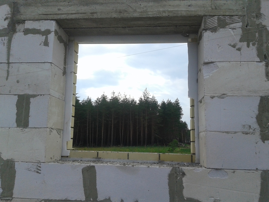

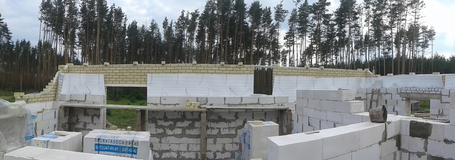

Как говорится не прошел мимо и запечатлел. Про исполнение молчу, но идея подобной конструкции стен - сделать не как у всех, а выделится не думая, это в моем понимании, как на самом деле - хз.

Adelbash , 20 июня 2016 в 09:57
это подвал?
какой климатический район?
human , 20 июня 2016 в 10:54
картинки требуют пояснения
как раз "как у всех"
если не вдаваться в никому не интересные детали блоков и утеплителя - все сделано как принято обывателем в индивидуальном строительстве
Composter , 20 июня 2016 в 11:27
Для Воронежа не дофига ли утеплителя?
Серый_волк) , 20 июня 2016 в 15:56
Грибы похоже растить собираются) шампиньоны там, плесень всякую)
Соглашусь с "человеком" сделано бездумно "как у всех". А кому то ещё жить в нём)
yarrus77 , 20 июня 2016 в 16:41
еле разглядел, что вместо ПСБ-Са, пенофол фольгированный. Еще и фольга "не туда". Бред конечно, из разряда газету на стул, чтобы по-выше было.
theykillkenny , 20 июня 2016 в 22:13
Сообщение #2 от human
Т.е. вы сплошь и рядом видите как в качестве эффективной теплоизоляции используют вспененный полиэтилен? Как скучно я живу!
Adelbash , 21 июня 2016 в 15:32
тут конструктивных косяков полно, а вы на теплоизоляцию смотрите. у нас в Татарстане(думаю и везде) вообще без утеплителя строят.(400гб+120к)
Studentik , 23 июня 2016 в 09:06
Опирание перемычки сразу на газ/пенобетон и устройство кирпичной кладки над перемычкой это разве не бред?
Розмысл , 26 июня 2016 в 18:59
Сообщение #8 от Studentik
не вижу крамолы в этом. пусть только не допустят мостика холода, проложив между перемычками пенополистирол
Neo_ , 08 июля 2016 в 09:30
Ничего крамольного нет. Перед пенопластом ставит вспененный полиэтилен в надежде уменьшения паропроницания зимой и намокание пенопласта и второе он не пропускает вредные выделения от пенопласта в дом. Хотя его нужно было скотчем проклеить.
