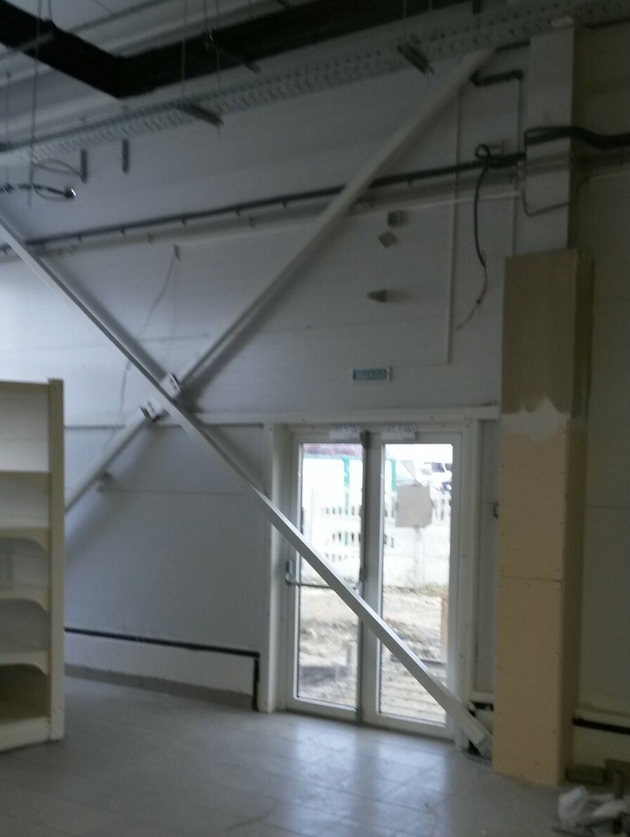

Надо шарнир приварить, чтоб эта железка тоже открывалась.
DonMof
, 12 июля 2016 в 10:52
Почему не так: "Понатыкали дверей"
Pin
, 12 июля 2016 в 11:34
потому что когда связь делали, дверей еще небыло.)
Veliking
, 12 июля 2016 в 16:05
Конкретный косяк проектировщиков. Странно, что никто потом не указал на косяк. Ни строители, ни технадзор, ни авторский надзор.

Сообщение #4 от Veliking Конкретный косяк проектировщиков. Странно, что никто потом не указал на косяк. Ни строители, ни технадзор, ни авторский надзор.
Почему косяк проектировщиков, а не, например, монтажников, которые могли перепутать местами сэндвич-панели при монтаже, и переделывать отказались ???
А может быть здание из-за некачественных материалов "повело" и его решили усилить, установив связи во время эксплуатации ???
Почему так узколобо мыслите и валите сразу на проектировщиков ???

А причем тут сэндвич-панели? Там же фахверк сделан...
Это результат экономии на "святом".

"А причем тут сэндвич-панели? Там же фахверк сделан..."
Как бы так ответить ...
Фахверк - это дополнительный каркас, устанавливаемый по линии наружных стен при расстоянии между колоннами, превышающем длину стеновых панелей - для их крепления.
Где вы видите фахверк ???
На первом фото я вижу колонны основного каркаса и связи, а также стеновые панели. Выполнено усиление двери металлическими профилями.
Мне кажется, здание просто на этапе реконструкции, что-то сделали, а что-то не успели еще. Здесь таких фото зданий (под реконструкцией) очень много.

Сообщение #8 от Beduin1978 Фахверк - это дополнительный каркас, устанавливаемый по линии наружных стен при расстоянии между колоннами, превышающем длину стеновых панелей - для их крепления.
Не соглашусь.
На фото именно элементы фахверка. Как вы закрепите сэндвич панель шириной 1000-1200мм если она у вас закончилась ни на колонне а на дверном проеме? Для этого в КМе разрабатываются листы с обрамления элементами фахверка дверных, оконных, воротных и т.д. проёмов.
Тут каркас и фахверк скорее всего делали разные люди, вот и косяк. А может и реконструкция. Гадать можно долго а факт на лицо)

В данном здании заказчик хотел связи снести...совсем.
Хотел меньше связей - больше дверей. Причём желания, походу, менялись уже в процессе стройки по нескольку раз (обычное дело).
Кто там победил в итоге не знаю, проект видел только на стадии корректировки.
